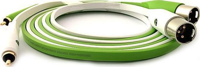

Κατι τετοιο πχ
  • 20150330160548_oyaide_audio_cable_2x_xlr_male_2x_rca_male_2m_d_rxm_class_b.jpeg

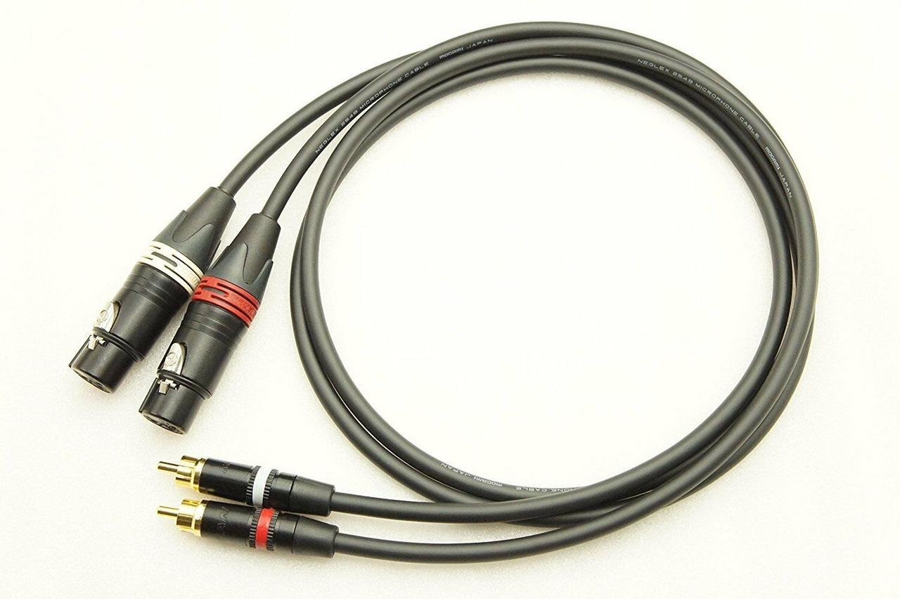

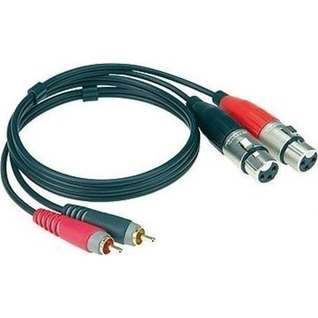

Κοίτα τις δύο φωτο και θα καταλάβεις τι εννοώ
Μερικά καλώδια ΔΕΝ μπορείς να τα "σκίσεις-χωρίσεις" στα δύο ώστε ο ένας αγωγός να πάει στο ένα ηχείο και ο άλλος στο άλλο ,που είναι τρία μέτρα μακριά .
Πριν πληρώσεις αυτό τσέκαρε το γιατί εγώ την πάτησα.
Εσκισα την συσκευασία και μετά το καταλαβα:smash:

Εκτός αυτού ένα ζευγάρι JBL όπως αυτά που σκέφτεσαι να αγοράσεις κοστίζει πολύ περισσότερο από το σύστημα που ήδη έχεις. Η διαφορά και στην ένταση και στην ποιότητα θα είναι μεγάλη. Από την άλλη πλευρά πάλι δεν μπορεί να τοποθετήσεις πρόσθετο μόνο ένα ηχείο. Δεν έχεις μονοφωνική έξοδο από τον ενισχυτή σου.
Ο μόνος και σωστός τρόπος για να πετύχεις αυτό που θέλεις, είναι να τροφοδοτήσεις και τα δύο υπο-συστήματα ηχείων από ένα χωριστό μίκτη με δυνατότητες χωριστών εξόδων προς δύο διαφορετικά συστήματα ηχείων, με ανεξάρτητη ρύθμιση έντασης για κάθε ζευγάρι στερεοφωνικών εξόδων.
Εάν σε ενδιαφέρει πραγματικά, θα πρέπει να προσθέσεις και την αγορά ενός κατάλληλου μίκτη στον προϋπολογισμό σου.
Ευχαριστώ για τις πληροφορίες φίλε μου, εγώ μιλούσα για το συγκεκριμένο JBL να το βάλω στο κέντρο μόνο του όχι 2, αν πρέπει αναγκαστικά να είναι ζεύγος τότε πρέπει να πάω σε κάτι κατώτερο λόγω κόστους.
Κοντά μου το έχω το subwoofer ναι, το aux out του sub που λες δεν έχει ξεχωριστή ρύθμισή έντασης, όταν σύνδεσα στο aux out ηχεία pc για δοκιμή η ένταση αυξομειώνοταν ταυτόχρονα και στα ηχεια pc και στα ηχεια του vonyx από το κεντρικό volume του ενισχυτή του sub. Το sub αυτό έχει 2 λειτουργίες εισόδου σήματος 1 είναι το line in όπου του δίνω από μικτή και στα κανάλια του μικτή έχω συνδέσει pc, μικρόφωνο, και καποια μουσικά όργανα που παίζω καμιά φορά, μετά έχει λειτουργιά bluetooth πατάω το κουμπάκι του mode το γυρνάω σε bluetooth και από εκει παιζω απομακρυσμενα και απ το κινητό ας πουμε, σε αυτη την λειτουργια το Line in ειναι νεκρο εννοειται παιζει μονο μεσω bluetooth. Αν κατάλαβα καλά εννοείς στο main out του μικτή όπως το έχω τώρα να μπει ένας δεύτερος μικτης που θα διαμοιράζει το σήμα σε 2 εξόδους ένα στο vonyx και ένα για το jbl. Σε αυτή την περίπτωση όμως όταν θα παίζω με bluetooth θα παίζουνε μόνο τα vonyx εγώ θέλω και με bluetooth να παίζουνε όλα. Πολυ μπερδεμενο ειναι το θεμα τελικα μηπως πρέπει να εγκαταλειψω την ιδεα? χαχα
Ξέρεις πως μου ήρθε η τρελα να το κανω αυτο? Στην εξοδο του ηχου του pc εχω βαλει ενα mini jack splitter το ένα δίνει στα ηχεια του pc το αλλο στον μικτη που δινει στο vonyx. Τα ηχεια στο pc δεν ειναι και του κολου ειναι Logitech 2.1 με subwooferaki (δεν είναι αυτά που δοκίμασα στο sub) παντα οταν ακουγα μουσικη μεσω pc απο τα vonyx τα logitech τα είχα κλειστα, μια μερα που λες τα άνοιξα και αυτά ταυτόχρονα ασυναίσθητα δεν επαιζα σε μεγαλη ενταση βεβαια και ρε φιλε βελτιωσε την ολη ακουστικη σημαντικα απο θεμα ογκου πιο γεματος ο ηχος πιο surround πιο ολοκληρωμενος δεν μπορω να σου δωσω να καταλαβεις τωρα αλλα φανταζομαι ξέρεις τι εννοω, αφου οταν εκλεινα τα logitech ενιωθα οτι κατι ελειπε μετα. Αυτο βεβαια μεχρι το σημειο που μπορουσαν να ακολουθησουν την ενταση του vonyx οταν ανέβαιναν τα db μετα του pc τα ηχεια χανοντουσαν. Δεν εννοω οτι εχουν χαλια ποιοτητα τα vonyx μια χαρα ειναι για μενα απλως ειδα αυτο που σου ειπα και μου μπηκε η ιδεα.. Ισως το εξεφρασα λαθος σε προηγουμενο post μου δεν ειναι τοσο θεμα ποιοτητας θελω πιο surround ηχο πιο γεμάτο. Βεβαια δεν θα με χαλαγε αν βελτιωνοταν και η καθαροτητα ηχου στις υψηλες εντασεις αν και η το σημειο της εντασης που παιζουν καθαρα τα ηδη υπαρχων ειναι αρκετα για το σαλονι μου, απλως εχω τρελα!
Ισως τελικα και αυτη εδω η επιλογη μου δωσει αυτο που θελω. Έχει και rca input. https://www.djshop.gr/epangelmatikos-ichos/paketa-ichoy/vonyx-sps122-paketo-ichoy-mobile-djs
Επισης ειναι και πιο δυνατα σε Watt απο τα υπαρχων οποτε θεωρητικα εκτος του οτι θα δωσουν πιο γεματο ηχο σε ολο το συστημα μπορώ να ρυθμίσω την ένταση τους αναλογικά πιο ψηλά απο τα άλλα έτσι θα βελτιωθεί και η καθαρότητα του ήχου στις υψηλές εντάσεις στο σύνολό.
