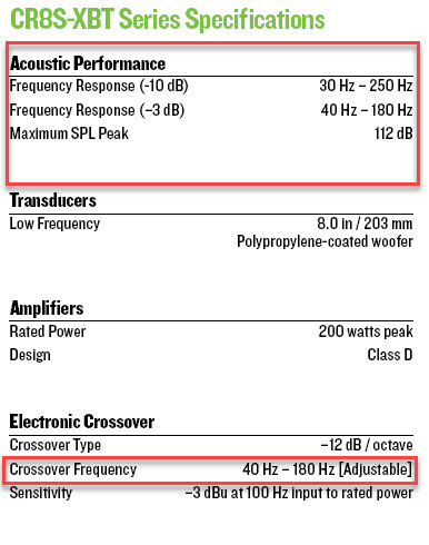

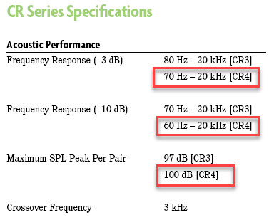

Θεωρείς το sub των Mackie CR4 απαραίτητο για ολοκληρωμένο ήχο; Θέλω να πω, μόνα τους δεν τα βρίσκεις ικανοποιητικά σε μπάσο;
Sorry που επιμένω άλλα είπαμε, είναι που τα γλυκοκοιτάζω...
Ακόμα δεν έχω καταλήξει αλλά μάλλον τα προτιμώ σε σχέση με τα Presonus, ακριβώς γιατί νομίζω προσθέτουν ένα ελαφρύ μπάσο δίχως να επισκιάζουν την ευκρίνεια των πρίμα.
Δεν υπάρχει μπάσο σε ηχεία με 4'' γούφερ, θα παίζουν ουσιαστικά από τους 100 κύκλους και πάνω. Τώρα αν το σαμπ είναι απαραίτητο ή όχι είναι θέμα επιλογής.
Η πλάκα είναι πως ενώ το Mackie sub έχει όντως πολύ καλή τιμή, δυστυχώς δεν κάνει για τον χώρο μου γιατί είναι τεράστιο!
Μάλλον μελλοντικά θα χρειαστεί να προσθέσω ένα διαφορετικό sub στην έξοδο Center/Sub της κάρτας.
