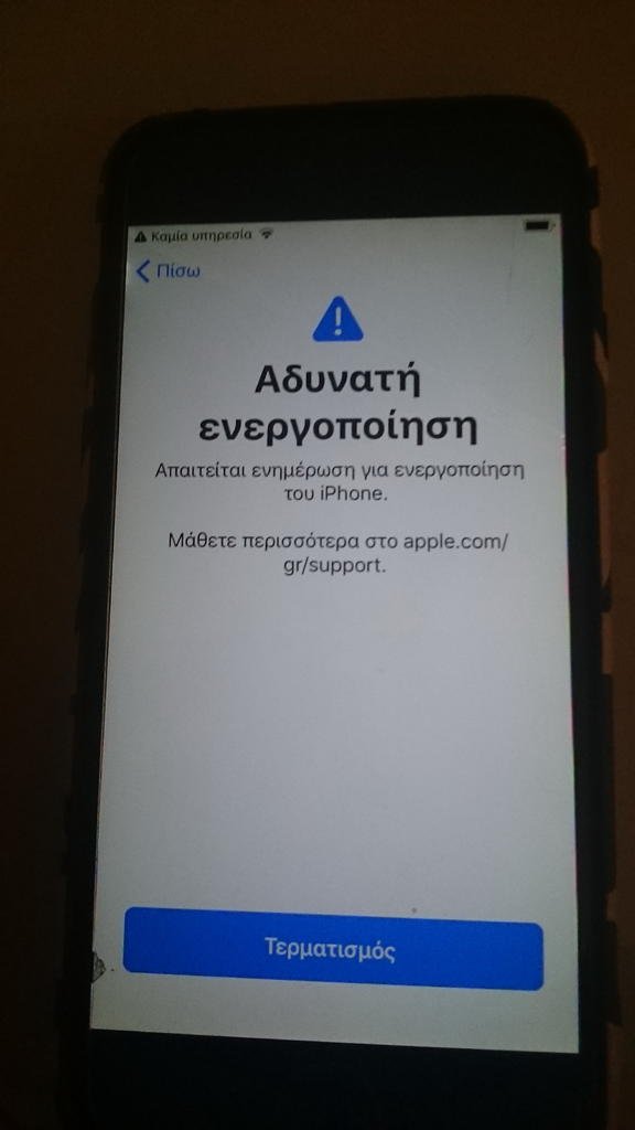

Για να μην τα πολυλογω, μετα την επανεκκινηση του, αφου πρωτα μου ζητησε επιλογη Γλωσσας και Χωρας, μετα μου ειπε οτι θα πρεπει να κανω activation. Εκει ειτε δοκιμασα με τον χειροκινητο τροπο ειτε με τον αλλο τροπο να φερω κοντα του ενα αλλο iphone (το Χ αυγκεκριμενα) και μετα να ενεργοποιηθει μεσω αυτου, μου πεταγε μονοτονα το μηνυμα: " ΑΔΥΝΑΤΗ ΕΝΕΡΓΟΠΟΙΗΣΗ. Απαιτειται ενημερωση για ενεργοποιηση"

Βγαλε ενα screenshot και βαλε το εδω να καταλαβουμε.

Re: Απάντηση: Πρόβλημα στην ενεργοποίηση iPhone
Πρώτη φορά βλέπω τέτοια μήνυμα. Το googlaρες;
Επανερχομαι μετα απο καιρο.
ΝΑΙ το γκουγκλισα και ειναι προβλημα που αντιμετωπιΟυν αρκετοι....μετα απο καποιο update που εγινε στο ΙΟΣ. Νομιζω οτι ισως φταιει οτι δεν εκανα ΠΡΩΤΑ update πριν διαγραψω το παλιο account και κανω φορματ μεσω της συσκευης.
Δειχνει σχετικα αλυτο, βρηκα κατι βιντεο σαν αυτα τα δυο αποκατω που θα παραθεσω....χρησιμοποιουν αρχικα το ιδιο προγραμμα και μετα ο ενας χρησιμοποιει και κατι αλλο, ο δε αλλος κανει κατι μαγικα που δεν καταλαβα!
Ο πρωτος λεει κιολας οτι δεν ειναι τελειο fix, αλλα στην περιπτωση μου αμα απλα λειτουργουσε ως τηλεφωνο και επαιρνε και 2-3 απλες εφαρμογες (σκυπε κλπ) ειναι οτι πρεπει για την μανα μου.
Αλλα απο οτι καταλαβνα αυτο το προγραμμα που χρησιμοποιουν αμφοτεροι, ειναι jailbreak (για να ξεκολλησουν απο την οθονη του activation) και μαλλον αυτο ειναι προβλημα, σωστα?
