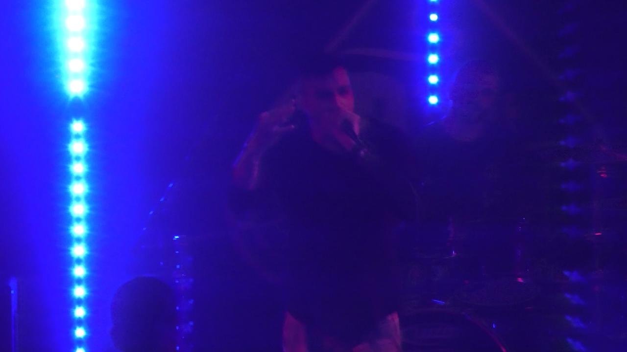

Καλησπερα σας,
Ειμαι κατοχος της Panasonic hc-vx1, αντιμετωπιζω το εξης προβλημα όταν βιντεοσκοπω καποιες συναυλιες καποια από τα φωτα προκαλουν σαν αντανακλαση και βλεπω την αντανακλαση σε άλλο μερος του βιντεο, μπορειτε να το παρατηρησετε στην επισυναπτομενη φωτογραφια.
Αυτό είναι καποιο θεμα που λυνεται? Είναι λογικο να συμβαινει. Ημουν κατοχος αλλω 3 καμερων Panasonic (sd800, x920, vx870) σε καμια δεν το αντιμετωπισα αυτό το προβλημα. Εχει κανεις να προτεινει κατι? Το βιντεο ειναι σε 4k αναλυση

Ποιο είναι το "σωστό" φώς πάνω;
σιγουρα το καθρέπτισμα δεν ειναι απο κάποο γυαλί κλπ?
Εχεις αλλα δείγματα;

Δειτε εδω ενα βιντεο sample απο το ιδιο λαιβ: https://www.youtube.com/watch?v=xMeXroUcQKg
δειχνει για καθρεπτισμα εντος του φακου, το θεμα μου ειναι το εξης, ειναι ελατωματικη η βιντεοκαμερα ή οχι? Υπαρχει τροπος να το ξεδιαλυνω ή οχι?

Flare είναι (φλόγωση) του φακού.
Είναι και ο φωτισμός κόντρα οπότε δεν αποφεύγεται.
Οι ακριβότεροι φακοί και κάμερες ανταποκρίνονται καλύτερα, όμως κάποιο flaring είναι αναπόφευκτο.

Θα το εψαχνα λίγο παραπάνω, δεν θυμίζει flare από ένα κρύσταλλο ευρυγώνιου φακού ή από κάποιο ελάττωμα (τοπικό εσωτερικό αποχρωματισμό) στην επίστρωση των κρυστάλλων, συνήθως αυτά βγαίνουν διαγώνια από την πηγή (ξεκινώντας μερικες φορές από εκεί). Εδώ είναι σαν να καταγράφει ο αισθητήρας την φωτεινή πηγή και ο επεξεργαστής να την παράγει κάπου αλλου με την ίδια σχεδόν μορφή. Τετοιου είδους μορφής και έκτασης καθρεπτισμα δεν έχω δει να συμβαίνει εύκολα από γυαλί.
Κάνε ελεγχόμενα τεστ με πηγή φωτός τον ήλιο έξω και μετά και με τεχνητή φωτεινή πηγή να δεις αν συμβαίνει πάντα. Μπορεί να συμβαίνει με συγκεκριμένες φωτεινές πηγές π.χ. Led και σε συγκεκριμένη εστιακή του φακού μόνο π.χ. στα 25mm που ξεκινάει ο φακός σου.
Προσπάθησε να δεις σε ποιες ακριβώς περιστάσεις συμβαίνει. Δοκίμασε διαφορες ποιότητες βίντεο. Αν η μηχανή τραβάει και φωτό τράβηξε και φωτό εκεί που σου παρουσιάζει το καθρεπτισμα. Συνήθως το flare το βλέπεις live από το σκόπευτρο εκείνη τη στιγμή (μπορεί όχι τόσο έντονο όσο το καταγράφει ο αισθητήρας) .Κουνά δεξιά αριστερά την μηχανή και παρακολούθησε το χωρίς να κανεις εγγραφή βίντεο.
Κάποια συμπεράσματα θα βγαλεις από τα πιο πάνω για να δεις αν η μηχανή έχει κάποιο θέμα και είναι κάτι φυσιολογικό.

Σε ευχαριστω πολυ, θα κανω αυτες τις δοκιμες και θα επανελθω
Μήπως ένα κυκλικό πολωτικό φίλτρο μειώνει το πρόβλημα?
https://www.bhphotovideo.com/explor...hy-and-how-to-use-a-circular-polarizer-filter
Δεν ξερω κατα ποσο θα βοηθησει και αν βοηθαει πιο φιλτρο θα ειναι το σωστο για να επιλεξω?
