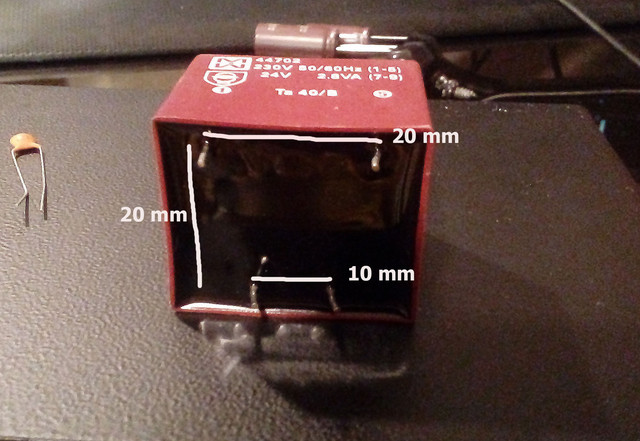

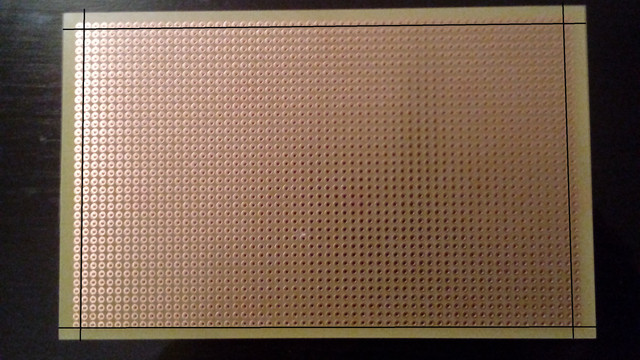

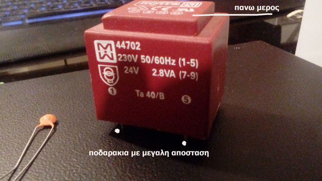

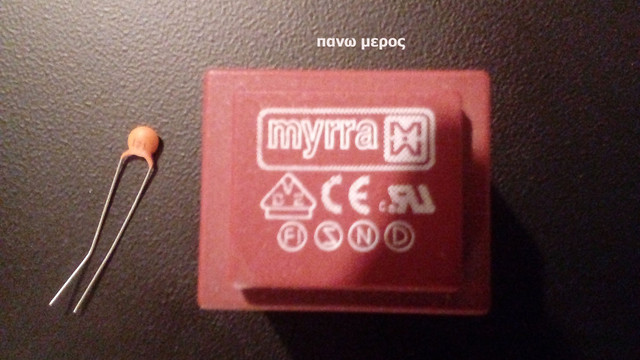

Τα πλαστικά κουμπιά που θα καλύψουν τα ποτενσιόμετρα , τι διάμετρο έχουν;
Η πλακέτα της σταθεροποίησης τάσης τι διαστάσεις έχει; επίσης ο μετ/της που θα μπει και τι διαστάσεις έχει;
Φωτογραφίες κουτιού, πλακέτας σταθεροποίησης, μετ/τη και ότι άλλο έχει αγοραστεί και δεν φαίνεται στις προηγούμενες φωτογραφίες.
