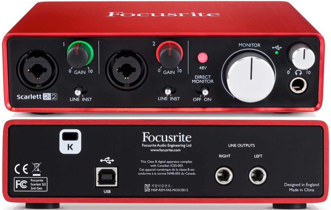

Το set up είναι το εξής.
Υπολογιστής mac
Πρόγραμμα ηχογράφησης ableton live 9
κάρτα ήχου https://www.skroutz.gr/s/19678115/Focusrite-Scarlett-2i2-3rd-Gen.html
μικρόφωνο
https://www.skroutz.gr/s/4371520/Rode-NT1-A.html
Θέλω να έχω καλό ήχο στα αυτιά μου να ακούω σωστά την ορχήστρα
να παίξω με το μπουζούκι μου σε ένα άλλο κανάλι και τέλος
σε άλλο κανάλι να προσθέσω τη φωνή.
Ως αναφορά το μικρόφωνο πιάνει ήχους και από την άλλη άκρη του δωματίου.
Αν τα ακουστικά είναι ανοιχτού τύπου δεν θα φτάνει ο ήχος στο μικρόφωνο και θα τους καταγράφει;
Αυτό είναι το βασικό μου ερώτημα.
Μέχρι τώρα χρησιμοποιούσα ακουστικά κλειστού τύπου και δεν έχω ιδέα τι συμβαίνει με τα ανοιχτού τύπου.
Όποιος έχει χρησιμοποιήσει ανοιχτά ακουστικά μπορεί να απαντήσει εύκολα σε αυτό που ρωτάω.
