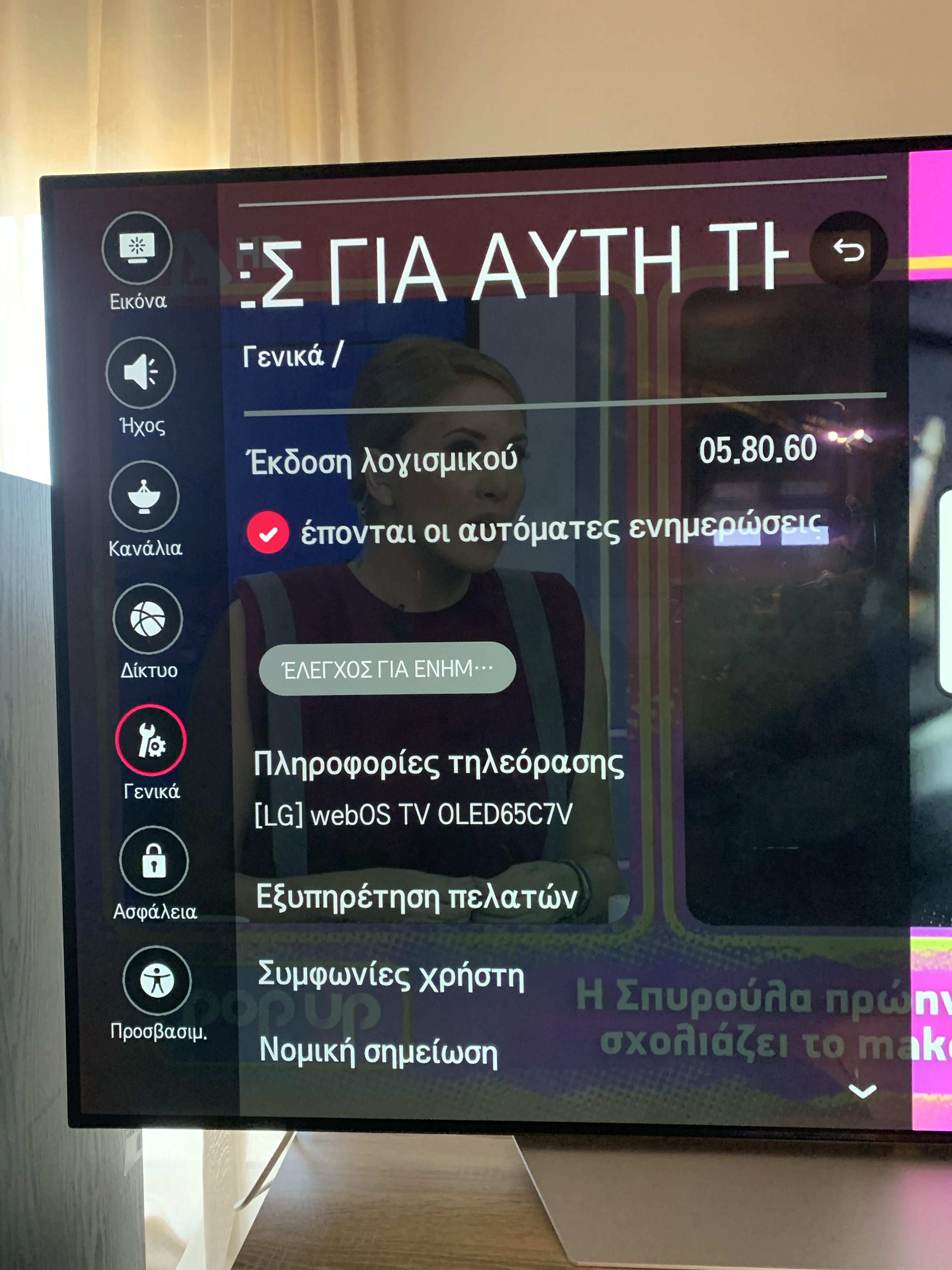

  • Αγαπητοί φίλοι και φίλες.
ce6at
Established Member
8 October 2007
132
Εδω η δικοα μου 65 oled στα 2 χροννια!!!
Μιλησα με public. Θα στειλουνε τεχνικο!
Sent from my iPhone using Tapatalk Pro

C7 ή C8;
Στάλθηκε από το SM-N975F μου χρησιμοποιώντας Tapatalk

Μαλλον η c8 ειναι...εχεις πολυ μεγαλο. Θεμα ομως καμια σχεση με το δικο μου

Ειναι η C7V!!
Αγοραστηκε 5/2018 και εμφανισε το προβλημα ακριβως στα 2 χροννια!
Ευτυχως ειχα επεκταση εγγυησης αλλα 3 χρονια!!!

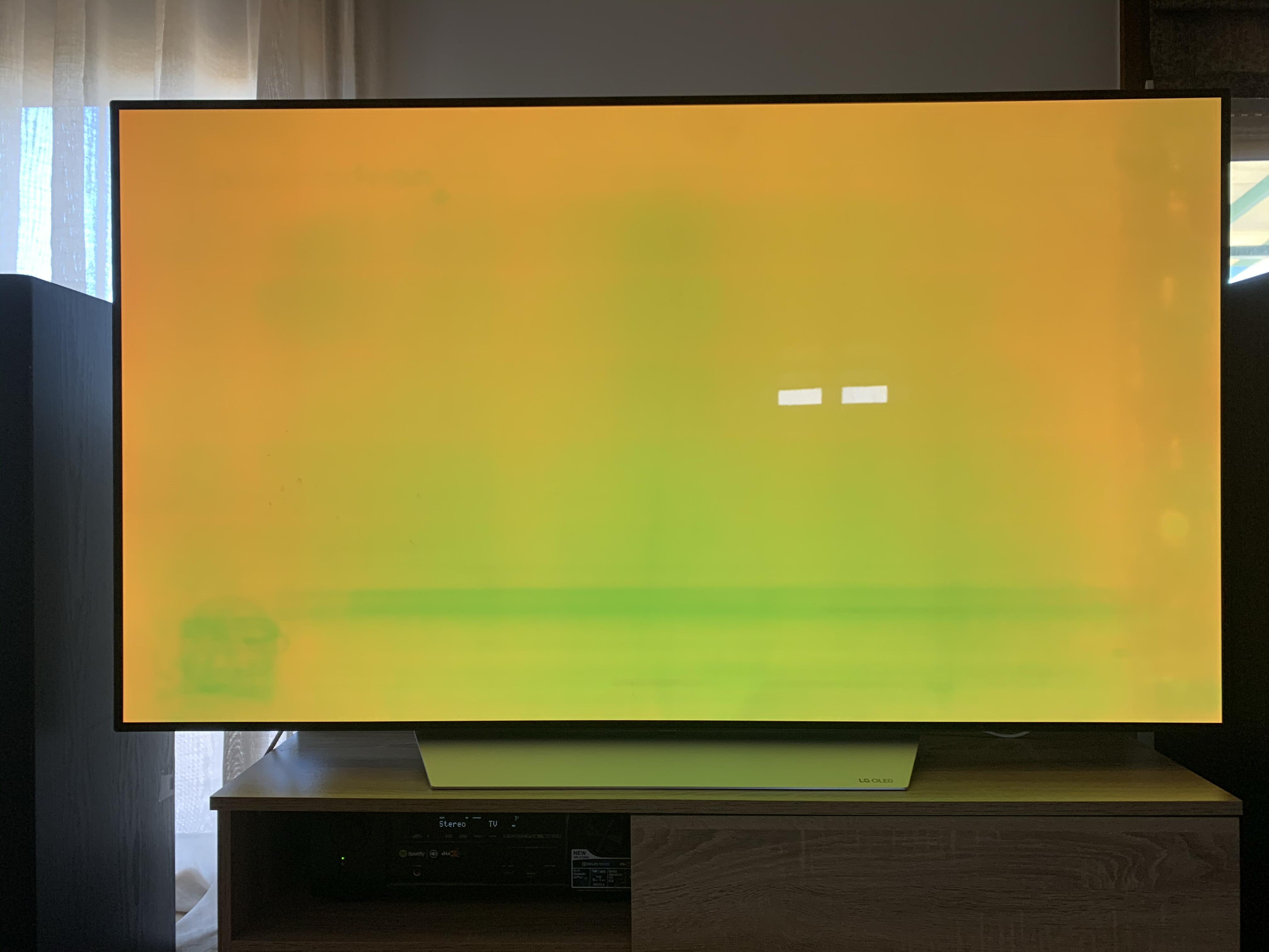

billpeppas
23 October 2013
6,767
Athens
Re: Poll :Burn In σε Oled
Πώς πέτυχες burn in το quick menu ( στα δεξιά η κάθετη με τα εικονίδια ) ?
Από games status bar, κλπ το καταλαβαίνω, αλλά το quick menu της TV ?
Με όλο το σεβασμό θεωρώ ότι χρειάζεται και λίγο κακομεταχείριση για να πάθεις κάτι τόσο χοντρό..
Πολύ τηλεοπτικό με πρωινάδικα, δελτία ειδήσεων και τερματισμένες ρυθμίσεις..
Η τηλεοραση παιζει 4 ωρες πρωι, 2 βρες μεσημερι και 4 βραδυ. Συνηθως digea!!!
Καμια ταινια HD απο usb το βραδυ.
Τωρα για το μενου δεξια και εμενα με παραξενευει!!!! Τι να πω οι ρυθμισεις στο expert low η high light αναλογα!!!

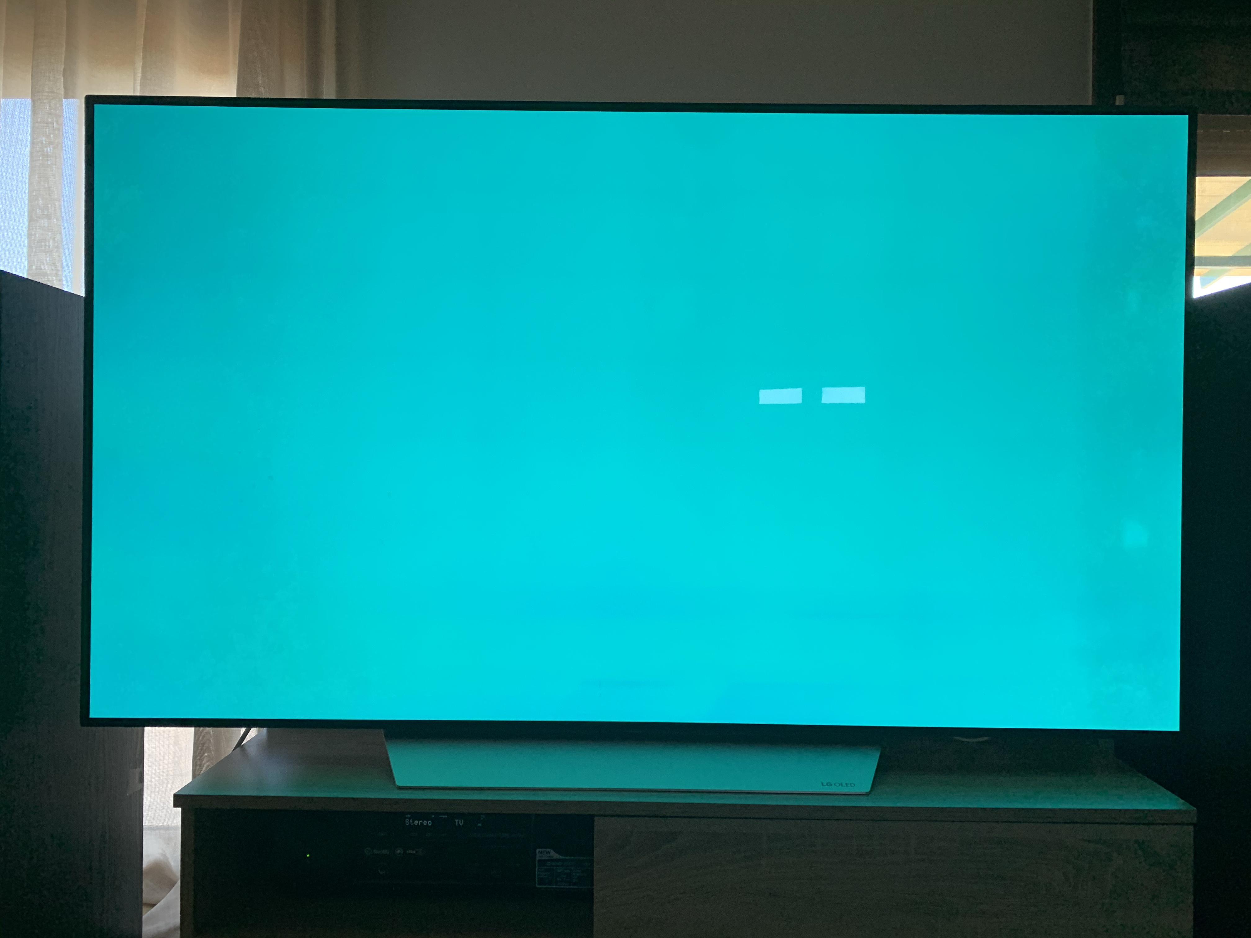

Με εχει κανει εντυπωση πως πταν την βασω χειροκινητα να κανει refresh δεν ακουγεται ενας ηχος οπως στην αρχη κατι σαν το παλιο degaussing!!!
Καρντάσι όταν έρθει η καινούργια με το καλό, θα παίζεις με 23 oled light και 65-70 contrast σε τηλεοπτικό..
Logo luminance στο low και μετακίνηση οθόνης ενεργή..
Ποτέ χειροκίνητα pixel refresher γιατί γερνούν τα pixel και κλείσιμο για 10 λεπτά ανά 4 ώρες συνεχόμενης θέασης

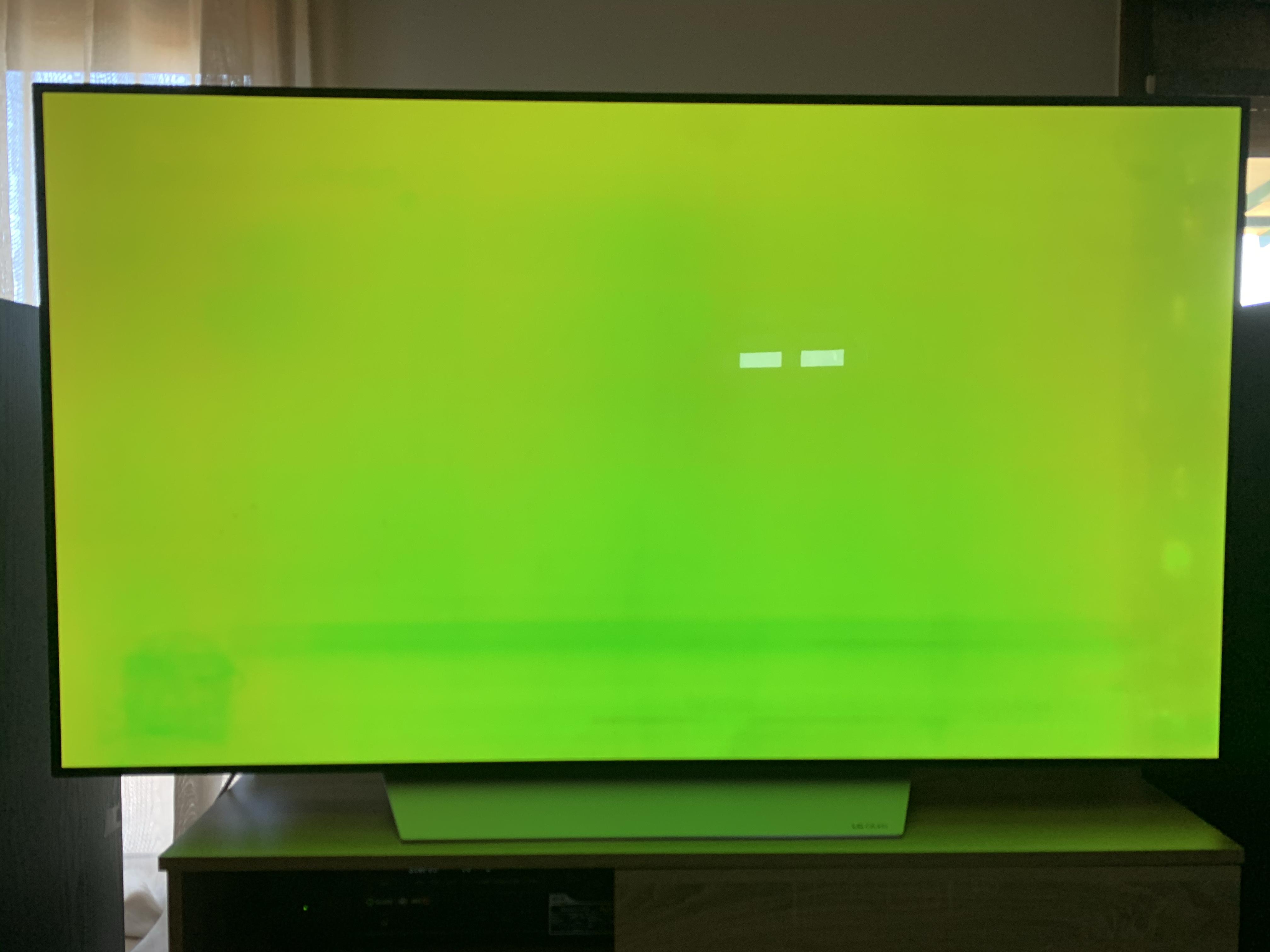

Δηλαδη για να μην παθουμε burn in σε λιγο θα μας ζητηθει να παιζουν οι τβ κλειστες...δεν ειναι λυσεις αυτες...περιμενω απο μανωλοπουλο να τω αν θα γινει αντικατασταση πανελ η τω...σε περιπτωση αντικαταστασης πανελ θα παιζει 24/24ωρο τηλεοπτικο σημα για να δω αν θα ξανακανουν αντικατασταση πανελ που με καθηματικη ακριβεια θα εχει θεμα...τεσπα αναμενουμε και αλλες γνωμες παιδιων απο αγορες 2017-2018 αν και βλεπω οτι η κατασταση ειναι κακη οσο αφορα το ποσοστο βλαβων(ηδη πολλες βλαβες αναφερθηκανε)
Οσο αφορα για το εικονιδιο κατω δεξια επειδη αναφερθηκε το εχω και εγω σε μικροτερο βαθμος...καμια κακομεταχειριση ισα ισα ειχα χαμηλωμενες τις ρυθμισεις και γενικα προσεχα...να τονισω οτι ποτε δεν συνδεθηκε πισι η κονσολα επαιζε μονο τηλεοπτικο νετφλιξ κοσμοτε...οι ωρες που αναφερει το παλικαρι πιο πανω ειναι λογικες σε μια οικογενεια....
Περιμενω να δω αν θα μου την αλλαξουν,
αν εχω επιλογη θα παω σε Led!!!
Τηλεοραση αγορασα οχι συλλεκτικο ρολοι να το φοραω μια στο τοσο!!!!
