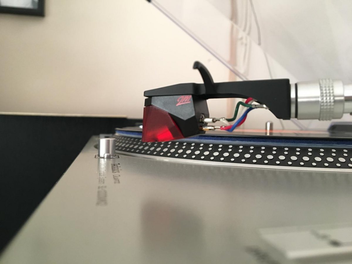

μπορείς να βάλεις φωτογραφία από το counter weight έτσι όπως ζυγίζει τώρα για να δω την απόσταση από το pivot;;
επίσης μια φωτογραφία από την κεφαλή πάνω στο headshell για να δω αν λάβαν υπόψη την υπερκρέμαση (overhang) όταν την σέταραν. (πρέπει να φαίνονται οι βίδες στην πάνω μεριά).

τώρα "σκάσανε μύτη" και οι άλλες φωτό και βλέπω ότι όλα τα πόδια δεν πατάνε σταθερα.
η απόσταση counter weight από το πίβοτ είναι καλή, αλλά η υπερκρέμαση σίγουρα όχι...
αυτό σημαίνει ότι δεν έκαναν χρήση του gadget της technics για να την σετάρουν, ούτε με κάποιο τρόπο υπολόγισαν 52mm από την άκρη του κολάρου του κέλυφους μέχρι την ακίδα.
κοίτα φωτό που θα βάλω από μια 2m bronze που έχει την ίδια γεωμετρία.
από το σημείο που είναι οι βίδες στο hs θα καταλάβεις πόσο μπροστά είναι η κεφαλή σου.

μην σου κάνει εντύπωση η αστοχία που έκαναν. ίσως να ρύθμισαν με προτράκτορα ίσως όχι.. -δεν μπορώ να ξέρω παρά μόνο αν κάνω εδώ το ίδιο.
κάποτε που είχα τσεκάρει με αυτόν τον τρόπο το gadget του εργοστασίου, είχε βγει σωστό και δεν ξανασχολήθηκα.
αυτό βέβαια με οδηγεί στο συμπέρασμα ότι απλά τερμάτισαν την κεφαλή στην άκρη του hs για να μην "κάτσει" στραβά.
