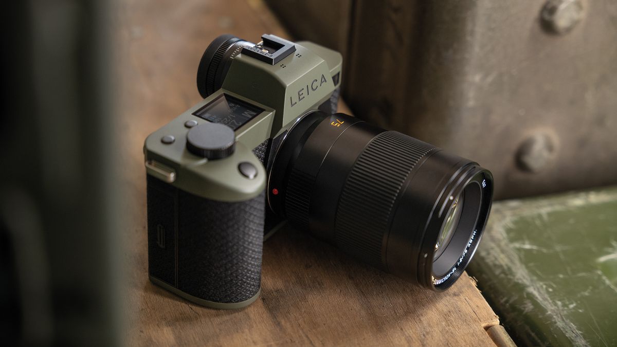

Leica-SL2-s
Iσως η πιο βιντεοκεντρικη καμερα της εταιρειας εως τωρα.

Ένα χρόνο μετά την παρουσίαση της SL2 η Leica παρουσιάζει την SL2-S. Μια νέα μηχανή η οποία στοχεύει στο αγοραστικό κοινό των filmmakers. Μέχρι τώρα η Leica δεν ήταν ποτε ανάμεσα στις επιλογες όσων ψάχνουν μια mirrorless για βίντεο. Με την SL2-S που ανακοίνωσε χτες η εταιρεία παίρνει πλέον στα σοβαρά το κομμάτι αυτό της αγοράς.
Ο αισθητήρας της κάμερας είναι 24.6MP. Πολύ μικρότερος από τα 47.3MP. Τα μικρότερα megapixels σημαίνουν υψηλότερη ευαισθησία κατι πολύ σημαντικό για το videomaking, Συγκεκριμένα η SL2-S φτάνει μέχρι τα 100.000 ISO.
Ο αισθητήρας δεν έχει φίλτρο low-pass. Ετσι οι εικόνες είναι πολύ πιο καθαρές αλλά είναι πολύ πιο πιθανό να έχουμε moire.
Autofocus και σταθεροποίηση
To autofocus είναι 225 σημείων και είναι αμιγώς contrast based. Διαθέτει επίσης και ανίχνευση προσώπου και σώματος. Για σταθεροποίηση η Leica χρησιμοποιεί το πολύ πετυχημένο σύστημα 5-axis Sensor-shift IBIS.
Η κάμερα διαθέτει μεταλλικό και weather-sealed σώμα όπως αρμόζει στις φωτογραφικές αυτής της κατηγορίας. To mount είναι το L-Mount το οποίο είναι αποτέλεσμα της συνεργασίας των Leica,Sigma και Panasonic.
Το βάρος είναι 930 γρ. χωρίς φακό.
Το OLED EVF έχει ανάλυση 5.76m-dot και το μέγεθος της touch οθόνης είναι 3,2 ίντσες. Για τον ήχο υπάρχουν δύο 3.5mm jacks για ακουστικά και εξωτερικό μικρόφωνο.
Το καλύτερο δυνατό βίντεο που μπορεί να τραβήξει η SL2-S ειναι 4K DCI 30p 4:2:2 10-bit. Υπάρχει και η δυνατότητα για 4K DCI στα 60p αλλά με με κρoπαρισμένο αισθητήρα σε ASP-C και 4:2:0 8-bit
Όσον αφορά το gamma υπάρχουν πολλές επιλογές. Rec. 709, L-Log Rec. 2020 και HLG Rec. 2020. Για τον έλεγχο της εικόνας στο γύρισμα μπορούν να χρησιμοποιηθούν LUTS. Η διάρκεια του βίντεο εξαρτάται μόνο από το αποθηκευτικό μέσο καθώς δεν υπάρχει περιορισμός από την κάμερα.
Σύμφωνα με την εταιρεία σε μελλοντικά updates θα προστεθούν δυνατότητα για 4K 60p 10-bit H.265/HEVC,waveform monitor, color-bars, timecode input αλλά και αυτόματο follow focus.
Τιμή
Η τιμή της κάμερας αναμένεται γύρω στα $4,895. Η SL2-S είναι φθηνότερη κατά 1000$ από την τωρινή τιμή πώλησης της SL2. Και πάλι όμως, όπως συνήθως είναι αρκετά πιο ακριβή από τον ανταγωνισμό.
