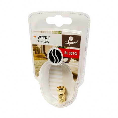

Όπως βλέπω το καλώδιο έχει εξωτερική διάμετρο 6.8 mm
Οπότε μάλλον θα χρειαστώ φισάκια 7 mm
Πέτυχα και αυτό το κατάστημα ψάχνοντας και μου κάνει εντύπωση που πουλάει φτηνά μονά φισάκια σε συσκευασία!! :cool:

Δεν χρειάζεται να είναι χρύσό το F, σε όποιο κατάστημα με κεραίες και να πας θα βρεις φυσάκια. Ακόμα καλύτερα και αν έχει Ο ring μέσα
Αν δεν έχει θα πάρεις μία αυτοβουλκανιζόμενη ταινία για να τυλίξεις ένα μικρό κομμάτι εκεί που μπαίνει μέσα το καλώδιο στο φις
