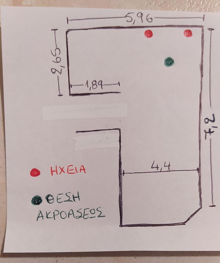

Έχω τα ενεργά ηχεία Fostex PM2 MK2 σε βάσεις και η πηγή μου είναι η Focusrite Scarlett 2i2 πρώτης γενιάς. Θα ήθελα να αναβαθμίσω το σύστημά μου με την προσθήκη ενός ενεργού subwoofer. Σκέφτομαι την αγορά του Fostex PM 0.5 Sub MK2 (8ίντσο), ώστε να έχω το ματσάρισμα της εταιρίας και εμφανισιακά και ηχητικά.
https://www.fostexinternational.com/docs/archive_products/PM0.5_Sub_MkII.shtml
Η απόσταση των ηχείων μεταξύ τους είναι 1,9 μ. Απέχουν από τον τοίχο που βρίσκεται πίσω τους 15 εκ. Και από τον τοίχο στα δεξιά 63 εκ. Η θέση ακροάσεως είναι στα 1,9 μ. σχηματίζοντας ισόπλευρο τρίγωνο.
Το παραπάνω sub θα με καλύψει στον χώρο που διαθέτω ή θεωρείτε ότι χρειάζομαι κάποιο άλλο (ίσως 10ίντσο);
Σας ευχαριστώ εκ των προτέρων.
Ο χώρος μου είναι ο παρακάτω:

Ως προς το χώρο, με βάση το σχεδιάγραμμα που παραθέτεις:
-Απομάκρυνε τα ηχεία από τους πλαϊνούς τοίχους, ώστε να ισαπέχουν 1,5-2m περίπου το κάθε ένα από τον αντίστοιχο τον πλαϊνό του τοίχο. Η μεταξύ τους απόσταση θα γίνει περίπου 2-3 m, αλλά συμμετρικά ως προς το χώρο.
-Απομακρύνε τα ηχεία από τον πίσω τοίχο, τουλάχιστον 50-60 cm.
Αντιστοίχως θα μετακινηθεί και η θέση ακρόασης προς τα αριστερά και λίγο πίσω, ώστε να διατηρείται το ισόπλευρο τρίγωνο. Η θέση ακρόασης μπορεί να μετακινηθεί ακόμα λίγο πιο πίσω, ώστε το τρίγωνο να νην είναι εντελώς ισόπλευρο, αλλά ισοσκελές. Θα δείς στην πράξη πού βρίσκεται η καλύτερη θέση.
Δηλαδή μετακινούμε ολόκληρο το ισόπλευρο τρίγωνο μέσα στο χώρο λίγο προς τα αριστερά και λίγο προς τα πίσω, ενώ ταυτοχρόνως το μεγαλώνουμε και λιγάκι.
Αν ο χώρος και η διαρρύθμιση επιτρέπουν να κάνεις τις αλλαγές, θα βελτιωθεί το συνολικό άκουσμα, η στερεοφωνική εικόνα και θα μειωθούν οι χρωματισμοί.
