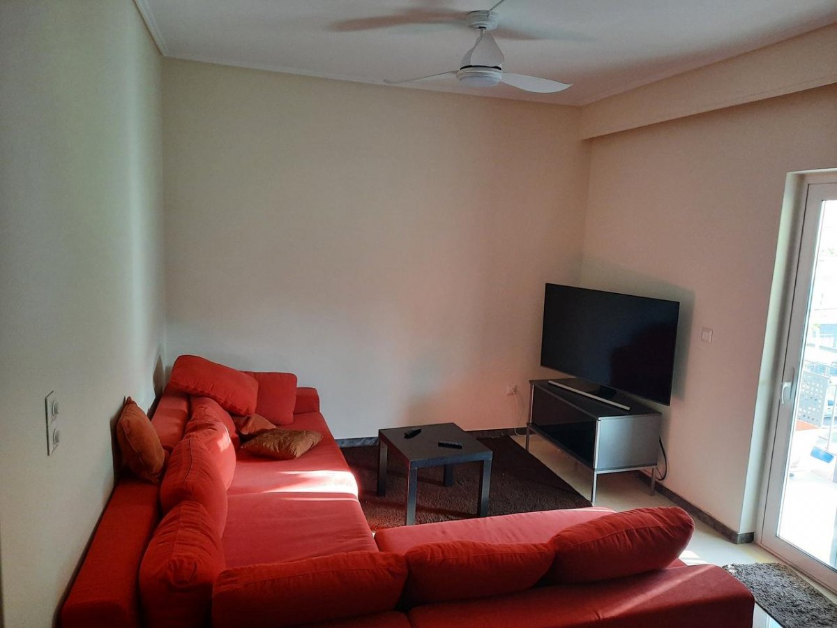

Καλημέρα και καλή χρονιά σε όλους
Θέλω να στήσω ένα home cinema στο σαλόνι μου το οποίο έχει διαστάσεις 3x5.
Βασική χρήση θα είναι ταινίες και μουσική και ο βασικός χώρος ακρόασης θα στο χώρο του καναπέ απέναντι από την τηλεόραση που είναι 3x3 αλλά ακρίβως στον ίδιο χώρο υπάρχει και τραπεζαρία (σύνολικά 3x5)
Πρόκειται για ιδιόκτητο διαμέρισμα με δυνατότητα για μόνιμες καλωδιώσεις.
Σκεφτόμουν για 5.1 αλλά επειδή το budget μου είναι γύρω στα 700 ευρώ και οι γνώσεις μου ελάχιστες θα ήθελα την βοήθεια σας για προτάσεις ώστε να μην πνίξω τον χώρο.
Επίσης θα ήθελα τη γνώμη σας αν είχε νόημα να πάω απλά σε 2 καλά αυτοενισχυόμενα ηχεία δίπλα στην τηλεόραση με αυτό το budget ή είναι καλύτερα να γίνει αγορά ενισχυτή και μικρότερων παθητικών ηχείων.

Θα χρειαστεί να μετακινηθεί ο καναπές ελαφρώς μπροστά για να μπορέσουν να μπουν τα surround σε επαρκή γωνία. Όπως και το έπιπλο της TV για να γίνει χώρος αριστερά από αυτήν για το αριστερό Front ηχείο.
Να αλλάξει προσανατολισμό ο καναπές φαντάζομαι δεν γίνεται, σωστά;
Το budget είναι εξαιρετικά περιορισμένο ακόμα και για 5.1.

1. Ναι σωστά το έπιπλο πρέπει να μετακινηθεί λίγο δεξιά είναι προσωρινά εκεί.
2. Το ιδανικό θα ήταν η τηλεόραση να μπει στην μεγάλη πλευρά αλλά δυστυχώς δεν μπορεί να αλλάξει ο προασανατολισμός του καναπέ λόγω περιορισμένου χώρου.
Ερωτήσεις:
1.Τα surround δεν μπορούν να μπουν ψηλά στις γωνίες απέναντι από την τηλεόραση?
2.Για κολώνες με παίρνει δεξιά και αριστερά από την τηλεόραση ή είναι μικρός ο χώρος;
3.Είναι καλύτερο να ξεκινήσω με ένα μικρό budget για αγορά ενισχυτή και ηχείων βιβλιοθήκης ( πχ Κlipsch R-41-M) και να χτίζω σιγά σιγά ανάλογα με τα γούστα μου ή θα μου έρθει ακριβότερα σε σχεση με το αν προχωρήσω από την αρχή σε αγορά ολοκληρωμένου συστήματος (πχ KLIPSCH R-620F 5.1 HOME THEATER SPEAKER PACKAGE) το οποίο είναι στα 1500 ευρώ; Γιατί μαζί με ενισχυτή (500 ευρώ)το βλέπω και εγώ ότι θα ξεπεράσω τα 2000 με το καλημέρα.

Θα πρέπει τα surround ηχεία, όπως και όλα δηλαδή, να τέμνουν τη θέση ακρόασης με το ακουστικό τους κέντρο. Όσο περισσότερο ξεφεύγεις από αυτό, τόσο χειρότερος είναι ο ήχος. Πρέπει να στοχεύουν τη θέση ακρόασης.
Θα χρειαστεί να υπάρχει μια μικρή απόσταση του καναπέ από τον πίσω τοίχο έτσι ώστε να δημιουργηθεί η απαραίτητη γωνία για τα surround. Στο 5.1 δεν μπαίνουν στις 90 μοίρες κάθετα αλλά στις 110-120.
Σίγουρα είναι καλύτερα να το ξεκινήσεις σταδιακά και να προσθέτεις ηχεία σιγά σιγά.
Η περίπτωση των ηχείων δαπέδου με μικρό πλάτος, π.χ. ηχεία δαπέδου με δύο πεντάιντσα μεγάφωνα μοιάζει να είναι η κατεύθυνση που θα πάρεις. Μαζί με έναν πολυκάναλο ενισχυτή όπου στο μέλλον θα συμπληρώσεις τα υπόλοιπα, δηλαδή subwoofer, κεντρικό και surround ηχεία.

Αν θες σονι και καλά να στησεις 5.1 η δική μου πρόταση είναι:
- βάζεις την τηλεόραση στον μικρό τοίχο στα 3 μέτρα στο ΚΕΝΤΡΟ αμέσως μετά από τον καναπέ
-αγοραζεις ένα σετ δορυφόρων 5.1 . Ψάξε και για μεταχειρισμένα για πιο οικονομικά.
-η ιδανική θέση θέασης/ακρόασης θα είναι στην άλλη πλευρά του καναπέ.

Δεν υπάρχουν οι αναγκαίες ανακλαστικές επιφάνειες στο χώρο σου για να έχει αποτέλεσμα κάποιου ψευδοsurround η ηχομπάρα. Θα είναι λειψός ο ήχος από τη μια πλευρά. Και δεν είναι και ό,τι καλύτερο σε ρυθμίσεις. Η ηχομπάρα είναι απλώς για να βελτιώνει τα ανεπαρκή ηχεία της TV.
Εάν πας σε ηχομπάρα με ξεχωριστά ηχεία surround, πάλι γυρνάμε στο χωροταξικό και επιπλέον εδώ η απόδοση δεν θα φτάνει ούτε κατά διάνοια εκείνη ενός συστήματος με ξεχωριστά κομμάτια.
Μια μικρή μετακίνηση του καναπέ προς τα εμπρός, μια μικρή μετακίνηση του επίπλου της TV προς τα δεξιά και στην πορεία θα δεις πως προκύπτει.

Αν μπορείς, βάλε μια κάτοψη να δούμε. Γιατί οριακά μπορεί να μην ταιριάζει ούτε το σενάριο που συζητάμε. Από τη φωτογραφία λόγω προοπτικής είναι κάπως δύσκολο να καταλάβουμε. Αν ας πούμε παραμείνει παράκεντρο πολύ το έπιπλο της TV παρά τη μετακίνηση, πάλι θα είναι δύσκολο.
Όλα είναι θέμα συμβιβασμών. Απλά κοιτάμε να αποφύγουμε τους μεγάλους συμβιβασμούς, εκείνους που θα έχουν μεγάλο συμβιβασμό στον ήχο τέτοιο που θα κάνει το εγχείρημα να μην αξίζει τελικά. Πάντως απέφυγε την ηχομπάρα ή κοίταξέ την μόνο στην περίπτωση που αποφασίσεις ότι θα κινηθείς μόνο προς την βελτίωση του ήχου της TV.

μήπως γίνεται;;
πόσο θα πρέπει να μετακινηθεί ο καναπές για να μπει η τιβι με το έπιπλο κάθετα;
κοιτάει/κοιτάμε μετά ηχεία δαπέδου με την εξάτμιση μπροστά για να μπουν με πλάτη στον τοίχο. (αν και κάμποση απόσταση θα έχουν πιστεύω).
