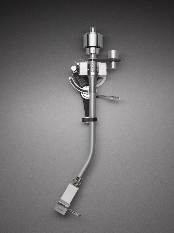

Με βαση τα χαρακτηριστικα της oyster (βαρος & ενδοτικοτητα) , και νοουμενου οτι η TEAC επεδιωξε να εχει μια συχνοτητα συντονισμου μεταξυ 8 - 10 Hz , τοτε η ενεργος μαζα του βραχιονα συμπεριλαμβανομενου και του headshell , θα επρεπε να κειμαινεται μεταξυ 7 - 14 γρ περιπου. Το πιο πιθανο μου φαινεται καπου γυρω στο 12 γρ . Με τα 6γρ της oyster (με τις βιδες) οποτε παμε στα 18γρ , πιθανη συχνοτητα συντονισμου ως εχει , περιπου 8.5 Hz , μια χαρα ................

και μάζα βραχίονα που ελπίζουμε να είναι κάπου γύρω στα 12γρ
γιατί.....
vlad66
Moderator
29 October 2017
15,034
Αγιοι Αναργυροι
Re: Απάντηση: Αλλαγή κεφαλής και βελόνας
.....γιατί τον ίδιο βραχίονα τον βάζει στο belt drive αδερφάκι TN 3B.
https://www.teac-audio.eu/en/products/tn-3b-157562.html
αλλά εδώ του φοράει την VM95E. και αυτή έχει ενδοτικότητα 12,6 έναντι 21,6 που έχει η oyster.
και με βάρος κεφαλής κοντά 7γρ με τις βίδες, με 12 ενεργό μάζα βραχίονα, τα 10Hz πήγαν περίπατο... μικρό μεν, αλλά περίπατο.
και αν η ενεργός μάζα είναι στο 7;;
πιάσαμε κοντά 12Hz...
πάμε στο άλλο άκρο;
ο βραχίονας να έχει 14γρ ενεργού μάζας..
με όλα πάνω του παρέα με 95Ε, ...ΜΠΙΝΓΚΟ !! 9.784Hz !!
Ωπα... και όσοι πήραν oyster;;; ΦΤΟΥ!!! 7.657Ηz !!
Ε μα έτσι δεν γίνεται δουλειά.. να μαντεύουμε όσοι ταπεινοί;;
ή να βλαστημάμε οι "ξέροντες" αφού αγοράσουμε το πικάπ ..γουρούνι στο σακί... αφού πουθενά δεν μας λένε 2 σωστά πράγματα για αυτό..;;
