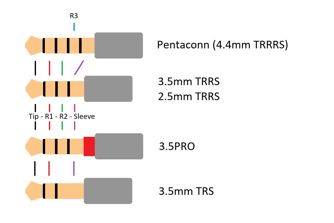

Αλλά πρέπει να είναι Splitter 2X Female Mini Jack Male TRS => 1 Mini Jack Male TRRS
Με 4 'ροδέλλες' (επαφές), όχι 3.
Σαν αυτό:
3.5mm male - 2x 3.5mm female
Ή αυτό:
DeLock 3.5mm male - 2x 3.5mm female
Το οποίο τυχαίνει να έχω αγοράσει γι' άλλο λόγο.
