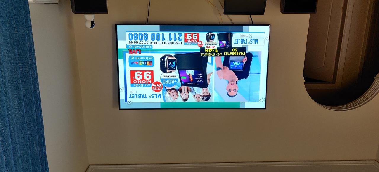

Προσανατολιζομαι για αγορα του viewsonik.Στο θεμα προβολεα ειμαι ασχετος πραγματικα.Αυτη τη στιγμη βλεπω σε μια oled 65 B9 του 2019 στα 3,3 μετρα περιπου.Ξερω,ναι ειναι μακρυα για 65 αλλα ετσι εκμεταλευομαι το χωρο του σαλονιου μου.
Θα σας το περιγραψω οπως το σκεφτομαι μεσα στην ασχετοσυνη μου !Εχω εναν τοιχο που ειναι κρεμασμενη η oled ο οποιος χωραει πανι για προβολη 2.60μχ1.50μ.Το πανι σκοπευω να ειναι ηλεκτρικο και να καρφωθει στο ταβανι λιγα εκατοστα μπροστα απο την τβ ωστε να την καλυπτει(μαζι και το επιπλο home cinema που εχει ενισχυτες και μπλα μπλα επανω),και να φτανει μεχρι τα ηχεια τα οποια ειναι αρκετα ψηλα(klipsh RF 820) καλυπτοντας τα ταυτοχρονα.Εχοντας μετρησει εχω καπου στις 105 ιντσες καθαρη διαγωνιο
Υπαρχουν 3 εκδοχες προβολης ετσι οπως το βλεπω εγω μεσα στην ασχετοσυνη μου.ή μπροστα μου στα 2,7μ περιπου χωρις βαση ,απλα πανω σε καποιο τραπεζακι το οποιο θα μετακινειται(δεν εχω σκοπο για μονιμη θεση του προβολεα,μονο ταινιες θα ειναι οποτε θα ειναι και προχειρη η βαση εντελως) ή πισω ακριβως απο θεση προβολης στα 4μ(καναπε) σε τραπεζι(το υψος προβολης με κατι θα βρω να το ρυθμιζω πανω στο τραπεζι !) ή στα 5μ κοντα στο υψος του ταβανιου σε μια βαση με σποτακια.Καλωδια και τετοια δε με προβληματιζουν(εργενης γαρ),τη γκομενα δεν την ακουω καν αν δεν της αρεσει,οποτε κανενα προβλημα ας φαινονται,μετα τις προβολες μαζευονται

Βαζω και μια φωτο του τοιχου με τβ,επιπλο και ηχεια(την βαζει αναποδα απο τα συννημενα δε ξερω γιατι...)για διευκολυνση,αργοτερα το απογευμα θα βαλω εικονα του συνολικου χωρου

Τα ηχεία σου αν δεν κάνω λάθος φτάνουν περί τα 1.2μ ύψος... αν εκεί ξεκινάει η οθόνη.... και για άραγμα στην θέση θέασης δεν έχεις... κρεβάτι κανονικό, πας κατευθείαν συστημένος για αυχενικό. Είναι πολύ ψηλά για σημείο εκκίνησης της οθόνης.
savvas01
AVClub Enthusiast
15 February 2009
753
Γαλατσι
Re: ΑΓΟΡΑ 4K BUDGET PROJECTOR ΙΣΩΣ VIEWSONIK PX747-4K
Και όμως....η τβ είναι ήδη πιο ψηλά από τα ηχεία 10εκ περίπου
Το ύψος του καναπέ είναι 70εκ,το κεφάλι είναι πάνω από τα 110
Επίσης τα ηχεία είναι 106εκ
