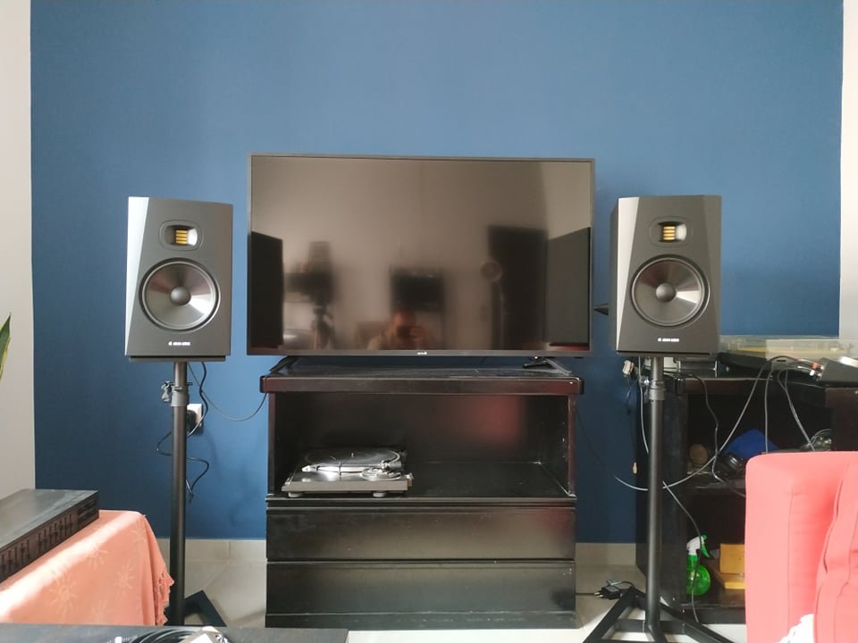

Kαλησπέρα σε όλους,
Επιστρέφω μετά από καιρό καθώς προσπαθώ να αναβαθμίσω το σύστημα μου, ή μαλλον να το ανατρέψω. Ενδιαφέρομαι να χτίσω ένα σύστημα 95% για χρήση με πικάπ.
Αυτή τη στιγμή έχω δύο πικάπ CEC st510 και Technics SL-BD20 καμια 15αριά δικούς μου δίσκους, και καμιά 80άρα ακόμη όταν πείσω τον πατέρα μου να μου τα δώσει. Τα ακούσματά μου είναι : Hip-hop, Clasic Rock , Blues αλλά γενικά ότι μου κεντρίσει το ενδιαφέρον.
Σκεφτόμαι στο μέλλον να πήγαινα στο at-120x/ κανά Reloop αλλά το βάζω σε δέυτερη μοίρα, καθώς έχω παραγγείλει AT3600L για να αναβαθμίσω τον ήχο μου και πιστέυω ότι τα ηχεία+ ενισχυτής προηγούνται. Με budget +- 500ε ψιλό έχω καταλήξει σε ενισχυτή τον:
Yamaha A-S201 ή A-S301
ωστε να χρησιμοποιώ την προενίσχυσή του, και άν αργότερα πάρω Phono stage να το συνδέσω στα aux. Διαφορετικά υπάρχει και η εναλλακτική να πάρω τώρα ενα οικονομικό phono stage (πχ pp400 με κάποιον ενισχυτή χωρίς phono είσοδο και στο μέλλον να προχωρήσω σε iFi Audio Zen Phono.
Για ηχεία δεν έχω καταλήξει. Έκλεινα προς τα Dali Spector 2 αλλά σκέφτομαι επίσης για Magnat Tempus 33, Q-Acoustics Q3020i ή κάποιο άλλο που μου προτείνετε.
Κάποιοι φίλοι μου πρότειναν να πάω σε ενισχυόμενα με αυτό το budget και κοίταγα τα Αdam t7v και yamaha hs7 αλλά σε αυτά θα χρειαστώ λογικά και ένα τρόπο να αλλάζω την ένταση, και ένα Phono preamp.
Ο χώρος μου είναι περίπου 20τμ όπως φαίνεται στη φώτο, και μάλλον θα μπεί αρχικά πάνω σε έπιπλο. με απόσταση ακοής τα 2-3 μετρα.
Στη πρώτη φώτο φαίνεται το σαλόνι μου, και στη δέυτερη με κίτρινο πού θα μπουν κατά πάσα πιθανότητα με όσα έχω διαβάσει για πώς τοποθετούνται, αν και η θέση 2 είναι μια άλλη που σκέφτομαι οτι θα μαρεσε όσων αφορά το τρόπο ακρόασης.
Εχετε να μου προτείνετε κάτι με βάση αυτά που ζητάω, πού να κινηθώ τί να προσέξω?
Σας ευχαριστώ

προσθέτω τα παρακάτω:
1) Magnat Monitor Supreme 802
2) Magnat Tempus 33
3) Taga Harmony TAV-506F V2
Αν και υποψιάζομαι οτι ισως δεν φτάνουν την ποιοτητα των dali

Χθες έκανα αυτή την ανακατάταξη -προσθαθω να εχω την καρέκλα μου απέναντι από τα ηχεία. Τωρα είμαι στα 2μιση μετρα απόστασης ακριβώς.
Τα ηχεία δεν πρέπει να μπαίνουν σε ένα ορθογώνιο παραλληλογραμμο στην μικρή του πλευρά ; κάνω λάθος?
ΥΓ μάλλον θα χρειαστεί κάδρα/ κάτι για τους τοίχους

Ξέχασα όπως πάντα να βάλω τις φωτογραφίες147643197_268939357982003_8317752855520255714_n.jpg147826620_473885343630599_3383084874768199480_n.jpg
Δυστυχως τα φόκαλ ειναι εκτός μπάτζεντ

Εννοείται πως τα ηχεία πρέπει να μπουν στην μπλε πλευρά.
Η απόσταση ακρόασης πρέπει να είναι ίση (σχεδόν) με την απόσταση των ηχείων.
Με λίγες αλλαγές (αν δεν υπάρχει παντόφλα) θα τα καταφέρεις.
gerogePs
New member
31 August 2013
50
Παντόφλα δεν παιζει οταν εισαι εργένης :p Οπότε δώσε μου οδηγίες :BDBDG54:

Αρχικά βάλε στη μέση του τοίχου το έπιπλο.
Τα ηχεία θα μπουν μπροστά από το έπιπλο περίπου ένα μέτρο τον πίσω τοίχο.
Θα δούμε όταν πάρεις ηχεία.
Ο καναπές δεξιά ενοχλεί.
Εγώ θα τον έβαζα απέναντι από τα ηχεία.
Βασικά θέλεις όσο το δυνατόν πιο ελεύθερο χώρο ανάμεσα στα ηχεία και την θέση ακρόασης.

Χοντρικά αφού βλέπω πλάτος 3.05 αφήνεις ένα μέτρο ανάμεσα στα ηχεία και τον τοίχο και σου μένουν δύο μέτρα απόσταση μεταξύ τους.
Βάζεις την θέση σου σε απόσταση 2μ αν θέλεις να είσαι by the book ή άντε στο 2.30 και είσαι έτοιμος.
Τα υπόλοιπα θα έρθουν σιγά σιγά.
Ο χώρος είναι καλός.
Σηκώνει σίγουρα ηχείο βάσης.

Εγώ θα έβαζα τους καναπέδες στην θέση ακρόασης να χωρίζουν τον χώρο εκεί και να συμβάλλουν και στην απώλεια του ήχου στο βάθος.
