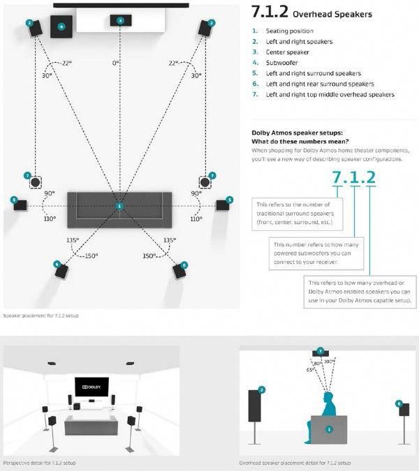

O χώρος μου είναι περίπου 47 τετραγωνικά σύνολο και έχει αυτή την διάταξη:
Με μπλέ χρώμα φαίνονται τα ηχεία:

Τα ηχεία είτε μπουν στην οροφή είτε μπουν σε τοίχο ψηλά, θα πρέπει να έχουν κλίση προς τη θέση ακρόασης, τα συγκεκριμένα που έχεις αν κάνεις καμιά πατέντα με βάση που έχει κλίση, θα εξέχουν.
Όπως είναι ο χώρος σου αυτό που μπορείς να κάνεις είναι να πας σε ένα σύστημα 5.1.2 (7κάναλο δηλαδή). Για να πας σε σύστημα 5.1.4 (εννιακάναλο δηλαδή) θα χρειαστεί να μετακινηθεί αρκετά εμπρός ο καναπές, τόσο που τα surround θα είναι σε εντελώς λάθος θέση.

Ας ξεκινήσουμε με μια παραδοχή σε ό,τι αφορά τα surround ηχεία. Όπως μπορείς να δεις και από τις εικόνες, και σε σχέση με το πρώτο σχήμα του χώρου σου, δεν θα μπορέσεις να έχεις στις σωστές θέσεις τα surround.
Δεν βλέπω να υπάρχει χώρος αριστερά και δεξιά του καναπέ. Και τώρα όπως τα έχεις δεν είναι στις σωστές θέσεις. Συνεπώς, εγώ θα έκανα το εξής. Θα μετακινούσα τον καναπέ εμπρός μαζί με τα ηχεία surround όπως είναι τώρα (το εφέ το ίδιο θα είναι όπως τώρα στον ήχο) και θα κοιτούσα είτε να βάλω 5.1.2 είτε 5.1.4 σύστημα. Το 7.1.2 σύμφωνα με το χώρο σου θα έχει τέσσερα ηχεία σε λάθος θέσεις. Το 5.1.2 και 5.1.4 θα έχει δύο ηχεία σε λάθος θέσεις.
Κάπως έτσι θα το έκανα αν δεν επρόκειτο να προβώ σε μεγάλες αλλαγές που αφορούν αλλαγή προσανατολισμού των επίπλων κλπ.
