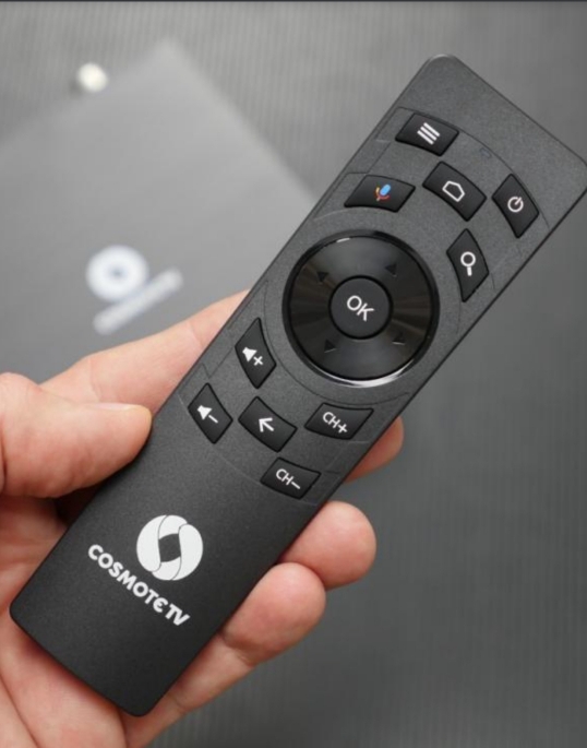

Σε παρακαλώ μπορείς να μου δείξεις ακριβώς τι εννοείς...

πατας play στην ταινια που θελεις απο το ondemand.
ενω παιζει η ταινια,πατας τον σταυρο το κατω βελακι.
θα εμφανιστει ενα μενου.
πας στις ρυθμισεις και εκει απο stereo το αλλαζεις σε dolby digital.
