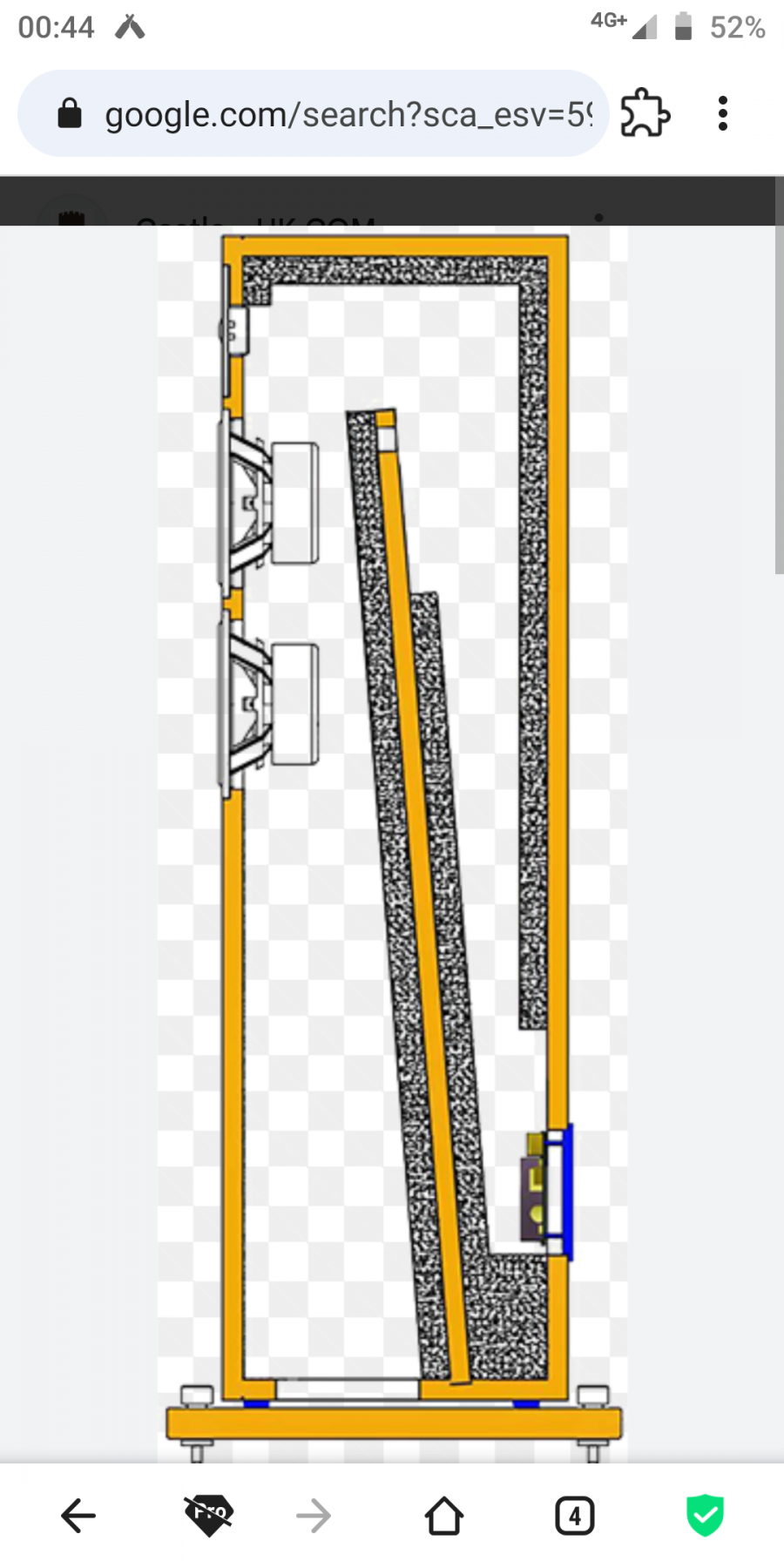

Καλησπέρα τα ηχεία μου είναι τα castle knight 5
Δεν έχουν bass reflex.
Στην φώτο η διατομή τους. Τώρα έχουν ένα απλό υαλοβάμβακα απλά τοποθετημένο χωρίς κόλλα.

ihodemon
4 April 2019
4,276
ΑΘΗΝΑ
Καλησπέρα!
Έχει σημασία τι είδους μονωτικό,
είναι στα ηχεία μας, και για λόγους
υγείας!
Σε ένα ηχείο ακουστικής ανάρτησης
(κλειστό) δεν υπάρχει κανένα πρόβλημα και με τον χειρότερο υαλοβάμβακα.
Στα B.R. ή και στα γραμμής μεταφοράς
υπάρχει εκπομπή μικροσωματιδίων
ιδιαίτερα σε πετροβάμβακες και
υαλοβάμβακες ιδιαίτερα αν έχουν τσαλακωθεί, έχουν ανοίξει και βγάζουν τρίμματα..
Μια καλή ελαχιστοποίηση των μικροσωματιδίων σε υαλοβαμβάκες,
είναι η κάλυψη τους με ύφασμα
εσωτερικά στα ηχεία.
Τώρα στα castle που αναφέρεις διαβάζω ότι είναι Transmission line.
Αν είναι έτσι, ένα καλό ricofon /isolfon
είναι οκ, ντύσε και τα γυμνά πλαϊνά..
Πιθανόν να βρεις "βάμβακα"
που δεν έχει αυτά τα μικροσκοπικά
γυαλάκια αλλά καλύτερα πάρε τα
μέτρα σου, (μάσκα γυαλιά..)
Το όψιν ότι το μπάσο μπορεί να
γίνει πιο ουδέτερο, που δεν αρέσει σε όλους..

Καλησπέρα σε ευχαριστώ πολύ για την άμεση απάντηση πάνω στα λεγόμενά σου έχω τώρα τα εξής ερωτήματα να ρωτήσω.
1. Στη διατομή φαίνεται να είναι καλυμμένη μεγάλη επιφάνεια εσωτερικά του ηχείου όταν το άνοιξα και στις φωτογραφίες που έβγαλα δεν καλύπτονται όλες οι επιφάνειας όπως για παράδειγμα η μεσαία διαγώνια σανίδα δεν είναι από πάνω μέχρι κάτω καλυμμένη με υαλοβάμβακα αλλά ένα 60-70% αυτής.
Με το υλικό αυτό εγώ καλύπτω όλο το εσωτερικό του ηχείου χωρίς να αφήσω καθόλου και να ή όπως δείχνει ο κατασκευαστής στη διατομή.
2. Το υλικό αυτό το τοποθετώ ακουμπητά μέσα στο ηχείο ή προσπαθώ να πάρω κάποια ταινία διπλής όψης ή αυτοκόλλητο μονωτικό αν υπάρχει.
3. Το πάχος του υαλοβάμβακα είναι γύρω στα 4 εκατοστά επιλέγω το ίδιο πάχος 4 με 5 εκατοστά και στο isolfon ή επειδή είναι πυκνότερο μπορώ να πάω στα 2-3 αφήνοντας περισσότερο όγκο - αέρα στο εσωτερικό.
Ευχαριστώ πολύ εκ των προτέρων.
1. Οπως δείχνει ο κατασκευαστής,
+ τα πλαϊνά τρίγωνα αριστερά και δεξιά
των μεγαφώνων.
2. Βενζινόκολα λίγη επάλειψη στην καμπίνα μετά από λίγα λεπτά βαζεις το μονωτικό.
Μεγάφωνα βιδώνουμε άμα ξεμυρίσει.
3. Δεδομένου ότι συνολικά θα μπεί
περισσότερη μόνωση, κατέβα σε πάχος.
Και ενημέρωσε μας..
