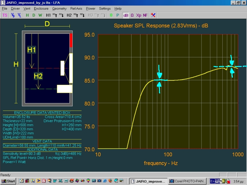

Οπως και τον παλιό καλό καιρό, με τις κατασκευές του LINIA του BABYBASS και άλλων ηχείων στο avforum, είπαμε με τον πλανητάρχη να ξεκινήσουμε την αναλυτική παρουσίαση ενός δίδρομου ηχείου βάσης, του JAIRO..
Φυσικά θα παρουσιάσουμε όλα τα σχέδια του ηχείου και του crossover ώστε να μπορεί, όποιος θέλει να το φτειάξει, να προμηθευτεί τα υλικά από το εμπόριο χωρίς κατ ανάγκη να πρέπει να αγοράσει τίποτα από την MTZ Audio (www.diyaudio.gr).
Ας ξεκινήσουμε με μια φωτό..
