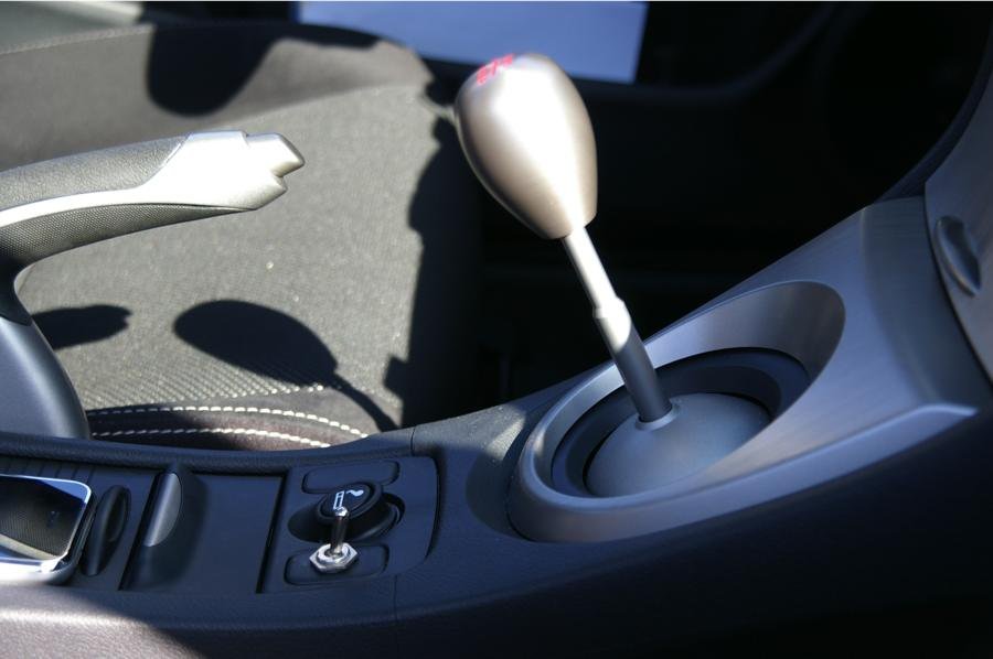

Εδώ φαίνεται ο μοχλός των ταχυτήτων αγορασμένος με 40 ευρούλακια μόνο από το αμερικάνικο ebay, όταν στην Ελλάδα ζητούσαν πάνω από 100 ευρώ...

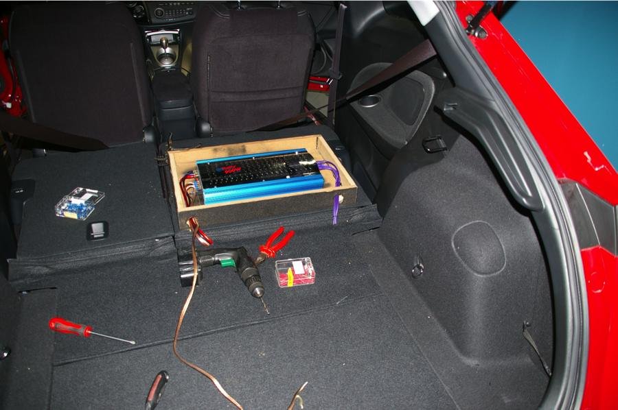

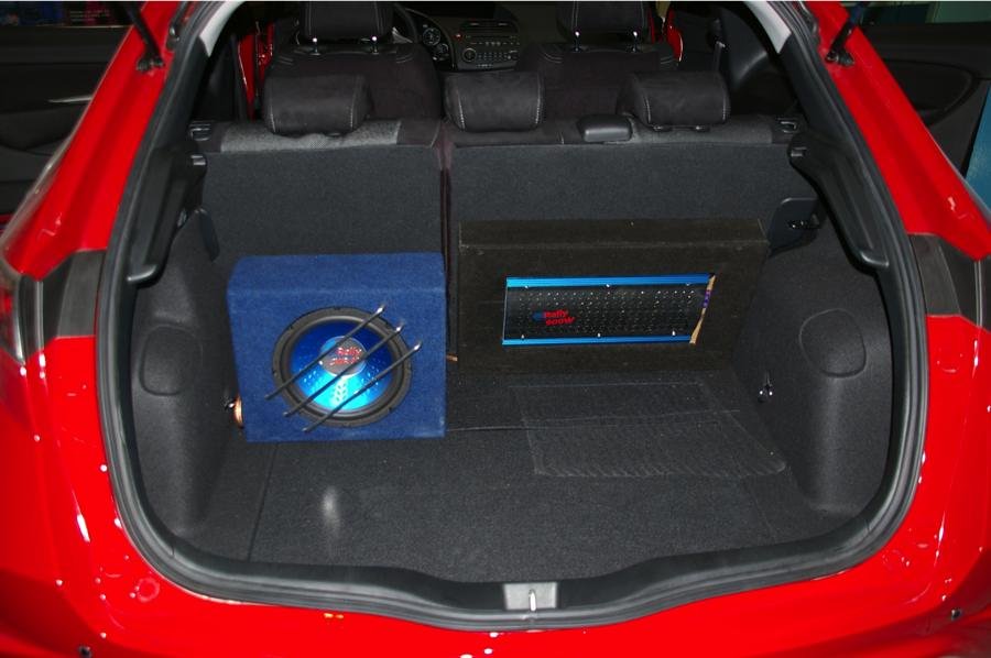

Κ τώρα το ηχοσύστημα. :eek:perator:
Καταρχήν, την κύρια πηγή την εργοστασιακή την άφησα γιατί είναι συνδεδεμένα με την οθόνη αλλά κ με τα χειριστήρια στο τιμόνι. Μέχρι στιγμής καμία εταιρεία δεν έχει βγάλει αντάπτορες κατάλληλους για αντικατάσταση. Οπότε μέχρι τότε, η πηγή παραμένει...

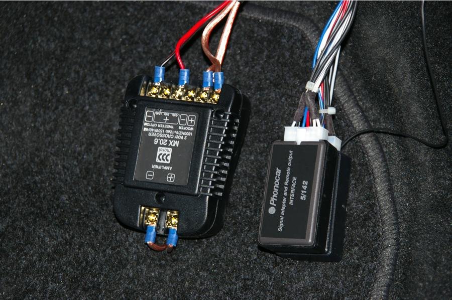

Από εκεί κ πέρα όμως, μπήκαν στις πόρτες ένα ζευγάρι διαιρούμενα ηχεία της Morel χειροποίητα, ένας ενισχυτής 5κάναλος της Caliber αλλά κ ένα υπογούφερ επίσης της Caliber 10 ιντσών. Το ζητούμενο δεν είναι η ένταση κ τα μπουμ-μπουμ αλλά η ποιότητα από χαμηλά...
Ηχεία Morel μοντέλο Dotech mkII
Ενισχυτής Caliber μοντέλο ca 5900
Υπογούφερ Caliber μοντέλο cwr 10 (ίδιο με το cwc του link)
Κούτα υπογούφερ

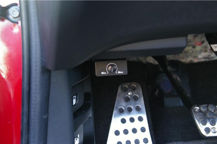

Προστέθηκε επίσης ένα μικρό ρυθμιστικό της έντασης του υπογούφερ της Phonocar αλλά κ ένας διακόπτης αεροπορικού τύπου για on/off του ενισχυτή, γιατί η εργοστασιακή πηγή δεν έχει έξοδο ενισχυτή. Μάλιστα, μπήκαν κ αντάπτορες για προενίσχυση από την έξοδο των ηχείων της Phonocar. Αυτό βέβαια δεν δίνει κ το καλύτερο αποτέλεσμα ηχητικά, αλλά αναμένουμε για κάτι καλύτερο από κάποια εταιρεία για αντάπτορα πάντα...
Τέλος, μονώθηκαν κ οι δύο πόρτες με καλό μονωτικό υλικό για καλύτερο αποτέλεσμα.
attachment.php
attachment.php
attachment.php
attachment.php
