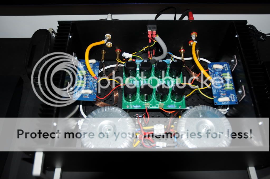

Για ένα μήνα τώρα με τον συνάδελφο Πάνο Τσιτιμάκη ξεκινήσαμε τα διαδικαστικά της υλοποίησης.
Υπολογισμός και επιλογή ψυκτικών, επιλογή υλικών, σχεδιασμός πλακέτας (αυτός ανήκει αποκλειστικά στον Πάνο).
Το πρώτο μηχανάκι μπήκε στην πρίζα και λειτούργησε απ την πρώτη μια χαρά.
Οι προδιαγραφές του Papa επαληθεύτηκαν μετρητικά και το μηχανάκι πέρασε τα crash tests οδηγώντας φορτίο ακόμα και ~1Ω.

Με dc offset <1mV στο ρεύμα που προτείνει ο Papa και θόρυβο <0.5mV συνδέθηκε στο ηχείο και ξεκίνησαν τα όργανα.
Ακουστικά έχει τον χαρακτήρα των σχεδιάσεων του Papa που έχω ακούσει πχ ZEN.
Το μπάσο είναι πέρα απο κάθε φαντασία λαμπάτου ενισχυτή (παλιό νέο) και η μεσαία κοιτάει την πλάτη μόνο των καλών SET. Στα πρίμα υπάρχει ένα θέμα που πρέπει να ψάξουμε γιατί ενώ δεν υπολείπονται σε έκταση ακούγονται λεπτόηχα. Ξέροντας τα ηχεία μου δεν θυμήζουν πρίμα απο compression driver αλλα αυτά ενός κλασσικού κουνουποδιώκτη, συγνώμη τουίτερ ήθελα να πω.
Σαν σύνολο δεν τον προβληματίζει η πολυπλοκότητα του προγράμματος και κρατάει χαρακτήρα άσχετα απ την ένταση.
Εκεί που χάνει απέναντι σ ένα καλό SET είναι η πληροφορία του χώρου και τα μικροδυναμικά που ενώ είναι εκεί ακούγονται τεχνητά.
Ολα αυτά στις δύο πρώτες ώρες λειτουργίας με ένα πρόχειρο τροφοδοτικό και ιστορικής αξίας πυκνωτές. Για να δούμε, αλλάζουν δραματικά και τα SS όταν στρώσουν;

αυτες οι καποιες παρατηρησεις ειναι καθαρα, νομιζω, θεμα τροφοδοτικου, δηλαδη μετασχηματιστης και πυκνωτες, τα ss ανορθωτικα δεν θα πρεπει να παιζουν καποιο μεγαλο ρολο εδω.
Εχεις πηνειο σε σειρα για εξομαλυνση?
Σου εχω στειλει εδω και 10 μερες ενα δεματακι και μεσα εχει, αναμεσα στα αλλα και εναν MKP Ducati 85μF, βαλτον // με τους αλλους και γραψε αν ακους διαφορες προς το καλυτερο.

Σπύρο κάτι παίζει. Θα το βρούμε στην πορεία.
Ο Papa λέει ακριβώς το αντίθετο απ αυτό που ακούω.
Το τροφοδοτικό δεν είναι το CLC που έχουμε σχεδιάσει. Τώρα είναι 100.000μF ανα τάση κάτι αρχαίοι Spraque του 1900ποτέ.
Ο μετασχηματιστής ας μην το συζητήσουμε τώρα. Είναι λίγο πίκρα.
Θα κάνουμε πολλές δοκιμές περιφεριακά και βλέπουμε.
Βρε που ξεπέσαμε οι λαμπάτοι. Τουλάχιστον ψήνεται όσο οι λάμπες. Το προηγούμενο Σάββατο ήταν στο όριο να τινάξει πέταλα. Η ψύκτρα δεν πιανόταν πάνω απο 2" με καμμία δύναμη. Είχε όμως και 37 βαθμούς έξω.
Δεν έχουμε βάλει ακόμα και τα θερμίστορ πάνω γιατί θέλει ακροβατικά κόλπα για να λειτουργήσουν σωστά.

Να πω και γω λοιπόν την γνώμη μου για το ενισχυτάκι. Κατ'αρχάς η σχεδίαση επιλέχτηκε λόγω του οτι ανήκει στον Pass που είναι εγγύηση όσον αφορά την ηχητική του άποψη αλλά και το εξαιρετικό documentation.
Δεύτερος λόγος, η απλότητα του σχεδίου και η απλότητα υλοποίησης με μόλις 4 ενεργά εξαρτήματα (φετ) ανά καναλι.
Τέλος σχεδιάστηκε και κατασκευάστηκε πλακετα που να χωράει πάνω στη ψύκτρα που επιλέξαμε. Φυσικά ταιριάστηκαν τα φετ κατά Vgs και το μηχανάκι ήρθε στη ζωή αμέσως.
Ρυθμίστηκε σχετικά εύκολα και μέτρησε εξαιρετικά απευθείας. Πανεύκολη κατασκευή που την προτείνω και σε αρχάριο (αν κανεις άλλος το επιχειρήσει ας με ρωτήσει σχετικά με τη ρύθμιση).
Ηχητικά τώρα, στα 30 μόνο λεπτά που τον άκουσα αρχικά με παραξένεψε το απόλυτα "διαφορετικό" άκουσμα!. Απόλυτη ησυχία και ηρεμία με σκοτεινότατο background. Η μουσική ξεπετιέται απο το πουθενά με ήρεμο τρόπο αλλα και καταιγιστικά όπου πρέπει. Σύνολο πολύ μουσικό και ευχάριστο στο άκουσμα, καμια σχέση με οποιοδήποτε SS έχω ακούσει. Επιμέρους το μπάσο του είναι πιθανότατα το καλύτερο που εχω βιώσει τελευταία, η μεσαία του ρευστή προς το γλυκερό απλα εξαιρετική. Τα πρίμα, σε αντίθεση με το συναγωνιστή, μου άρεσαν πολύ και είχαν τρομερή ανάλυση και ποτέ δεν κούρασαν. Βάθος - ύψος σκηνής σωτότατο.
Η όποια ένσταση που ισως να έχω αφορά τα ανώτερα πρίμα που ακούγονται ελαφρώς αέρινα με κάπως μειωμένο σώμα αλλά κρινόμενος με απολύτως αυστηρά κριτήρια και επι τούτου πάντα ψάχνοντας να βρώ κάποιο ψεγάδι.
Πιστεύω οτι οταν το μηχάνημα ερθει στα ίσα του κατασκευαστικά και αλλαχθούν ο γελοίος μετασχηματιστής και οι αρχαίοι (1970) πυκνωτές εξομάλυνσης με νεότερους θα βελτιωθεί ακόμα περισσότερο.
