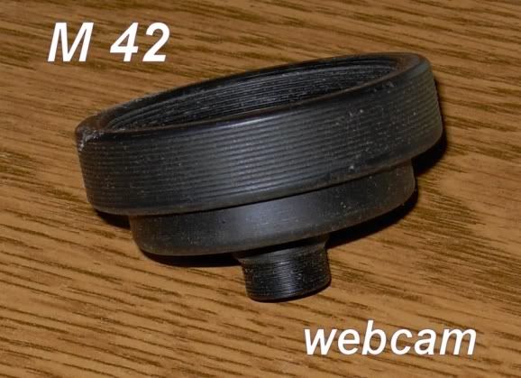

Γεια σας και καλη χρονια.Ειναι το πρωτο μου ποστ και ελπιζς να μην ειναι off topic.
Θα αναφερθω στην νυχτερινη φωτογραφηση με Webcam και φακο απο
παλιες φιλματες μηχανες(50αρηδες, 200αρηδες,300αρηδες).
Υπαρχει ειδικος ανταπτορας που μπενει μεταξυ του φακου και της webcam.
Επειδη το ccd της webcam ειναι αρκετα μικρο ο φακος λειτουργει σαν τηλεσκοπιο με αρκετα καλες μεγεθυνσεις (+30 Χ περιπου).

Ο ανταπτορας εχει αγοραστει απο ebay και ο φακοι που χρησιμοποιω ειναι
με σπειρωματα Μ42 (Ρωσικοι ΖΕΝΙΤΗ).Η webcam ειναι η SPC840K Phillips,
