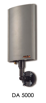

βασικές κεραίες ειναι οι εξής
Collinear με ανακλαστήρα
την ξέρυν πολλοι σαν τυπου πλέγματος
attachment.php

Καθε μια εχει τα καλά της και τα κακά της.
παμε λοιπόν.
τα πλεγματάκια ή και πανελάκια
>απορρίπτουν επιμενως ειδωλα που ερχονται απο πίσω
αλλα
> εχουν μετριο κέρδος
>και εχουν μεγαλη γωνια ήψη μπροστά
αν λοιπόν βρισκόμαστε σε ποταμιά, γουβα, λάκκο και ενω στην ταράτσα μας εχουμε ισχυρό σημα, ο λόφος πίσω δεχεται πολύ ισχυρότερο και μας γεμίζει ειδωλα την ταράτσα, η λύση ειναι αυτή η κεραία.
