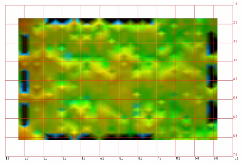

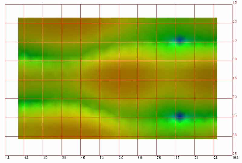

Στο πολύ ωραίο άρθρο του Σταματάκου στο avmentor που παρέθεσες, υπάρχει, μεταξύ άλλων ενδεικτικών εικόνων και η ακόλουθη:
Το ηχητικό πεδίο ενός κλειστού δωματίου ως αποτέλεσμα των ιδορυθμών του. Με μπλε είναι σημεία ελάχιστης ακουστικής πίεσης - η ακύρωση που λέγαμε - ενώ με καφέ / κόκκινο της μέγιστης. Παρατηρούμε πως στους τοίχους η στάθμη της ακουστικής πίεσης μεγιστοποιείται, γεγονός αναμενόμενο μια που λόγω του - κατά σύμβαση - ακλόνητου τοίχου το πλάτος ταλάντωσης των μορίων του αέρα μηδενίζεται.
Η τοποθέτηση απορροφητικού υλικού στους τοίχους αποσκοπεί στο να μειώσει συνολικά την ενέργεια του στάσιμου κύματος, να το αποσβέσει. Ένα άλλο παράλληλο μέτρο είναι η αλλαγή των αναλογιών του χώρου, όπως φαίνεται και στο ακόλουθο σχήμα πάλι από το avmentor:
η οποία θα μπορούσε να γίνει με την τοποθέτηση στους τοίχους σωμάτων με διαστάσεις συγκρίσιμες με το μισό του μήκους κύματος της συχνότητας που μας ενδιαφέρει (π.χ. βιβλιοθήκες ή ντουλάπες), το 'σπάσιμο' των παράλληλων επιφανειών και τέλος, η μετατόπιση ηχείων ή θέσης ακρόασης από τη θέση του κροσσού συμβολής.
