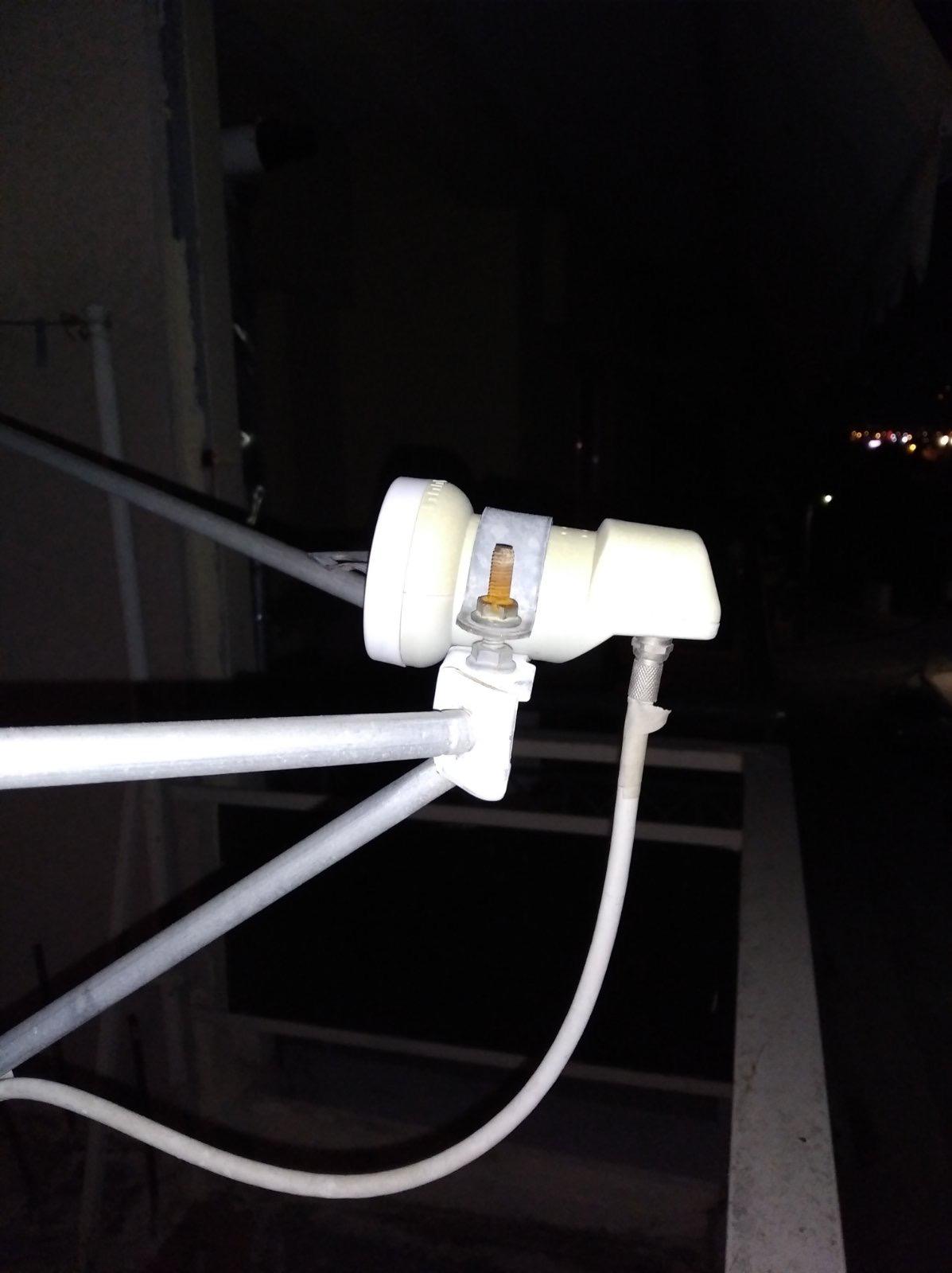

To NECO Toroidal T90 είναι πιστή αντιγραφή του γνωστού σε όλους μας Wave Frontier. Ιδιος σχεδιασμός, Ιδια τεχνολογία, ίδια παρελκόμενα πλην της πολύ σημαντικής βάσης τοποθέτησης. Το wave συνοδεύεται από μια καλαίσθητη τριγωνική βάση εδάφους, ενώ εδώ έχουμε μια κοινή αυτοσχέδια γαλβανιζέ. Μεγάλο μειονέκτημα (θα καταλάβετε το γιατί) η έλλειψη συσκευασίας. Το wave frontier έρχεται συσκευασμένο σε κούτα-βαλίτσα απόλυτα προστατευμένο. Αυτό, μου παραδόθηκε χύμα.
Η συναρμολόγηση του είναι σχετικά εύκολη, καμία σχέση όμως με την συναρμολόγηση ενός κοινού κατόπτρου.
Η ιδιόμορφος σχεδιασμός του κατόπτρου επιτρέπει την τοποθέτηση πάνω στην ειδική ράγα έως και 16 lnb. Αυτό είναι πολύ ενδιαφέρον για όσους θέλουν να στοχεύσουν πολλούς δορυφόρους. Σύμφωνα με τα τεχνικά χαρακτηριστικά, σε όλο το τόξο έχει απόδοση ενός κατόπτρου 90 εκ. Όσοι ξεπεράσουν τον συμβιβασμό του μεγέθους τότε το κάτοπτρο αυτό αποτελεί ιδανική λύση. Το ίδιο ισχύει πλέον και για μένα.
Το πιάτο το είχα τοποθετήσει την Άνοιξη και είχα γράψει τότε τη γνώμη μου. Δεν μου άφησε καλές εντυπώσεις γιατί παρουσίαζε μεγάλη πτώση στα άκρα. Αυτή τη φορά αφιερώνοντας περισσότερο χρόνο εντόπισα τι έφταιγε.
Τα δύο άκρα σκοπεύουν τους δορυφόρους Thor στη 1W και Turksat στις 42 Ε. Και οι δύο δορυφόροι έχουν εύκολες και δύσκολες συχνότητες. Κάνοντας τον συντονισμό παρατήρησα ότι πετυχαίνοντας το μεγαλύτερο σήμα στον ένα δορυφόρο μειωνόταν αισθητά στον άλλο. Πιέζοντας από πίσω τον υποανακλαστήρα παρατήρησα ότι είχα σταθερά δυνατό σήμα και στους δύο. Έτσι κατέληξα στο συμπέρασμα ότι ο υποανακλαστήρας παραμορφώθηκε ελαφρώς κατά την απροστάτευτη μεταφορά του. Φυσικά με το μάτι δε φαίνεται τίποτα, όμως έχει μεταβληθεί η γεωμετρία του και σε αυτό το πιάτο παίζουμε με τα χιλιοστά.
Λύνοντας το παραπάνω πρόβλημα η απόδοση του κατόπτρου με ικανοποίησε απόλυτα. Συνολικά στόχευσα τους παρακάτω δορυφόρους. 1. Thor 1W, 2. Sirius 5E, 3. Eutelsat W3 10E, 4. Hotbird 13E, 5. Eutelsat W2 16E, 6. Astra 19.2 E, 7. Arabsat (Badr) 26E, 8. Astra 2 28E, 9. HellasSat 39E, 10. Turksat 42E.
Θα μου πείτε όλα αυτά και ακόμα περισσότερα λαμβάνονται και με ένα απλό 1.10Χ1.15 με Diseqc μοτερ. Δε διαφωνώ, αλλά εγώ δεν έχω την υπομονή να περιμένω την περιστροφή του κατόπτρου. Στη συγκεκριμένη περίπτωση είναι οπαδός της αγαπημένης ρήσης του Τάσου Οικονόμου: Πατάω το κουμπί και βγαίνει μια χοντρή.. δηλαδή άμεσα και εύκολα!
Τα 10 lnb συνδέονται πάνω στους κορυφαίους 4πλούς διακόπτες DiSEqC της SPAUN και ελέγχονται από τον διακόπτη Diseqc 1.1 επίσης της SPAUN ο οποίος συνεργάζεται με το πρωτόκολλο Diseqc 1.1 που υποστηρίζει ο Dreambox 7020s. Όπου λόγω μικρής τροχιακής απόστασης δεν ήταν δυνατό να τοποθετηθούν οι ειδικές βάσεις lnb, επιστρατεύτηκαν οι κοινές ράγες. Οι διακόπτες Diseqc είναι στερεωμένοι πρόχειρα. Το πιάτο θα μεταφερθεί για την οριστική του τοποθέτηση.
Το κάτοπτρο με άφησε ικανοποιημένο και μου δίνει λύση στην σκόπευση πολλών δορυφόρων.
Τέλος αν ξαναγόραζα θα έπαιρνα το wave frontier, λόγω της καλύτερης προστασίας κατά τη μεταφορά, της προβλεπόμενης από τον εφευρέτη βάσης και ενδεχομένως της καλύτερης απόδοσης. Τα δύο κάτοπτρα διατίθενται σχεδόν στην ίδια τιμή οπότε δεν υπάρχει δίλλημα.
Το Toroidal κάτοπτρο συστήνεται ανεπιφύλακτα.
Παραθέτω μερικές φωτογραφίες.
