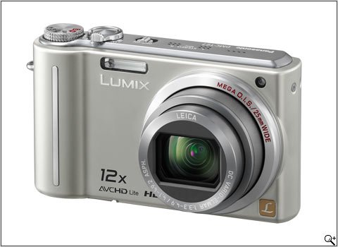

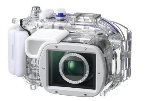

Panasonic DMC-TZ 7/
DMW-MCTZ7(house)
εδώ
(365 ευρω και το housing 215 ευρω)

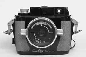

Μόλις σήμερα το πρωί μία Nikonos V με τον 35αρη ξεκίνησε το ταξίδι της απο Ιταλία με προορισμό σπίτι μου... Και έλγα να ξεθάψω το νήμα των υποβρυχίων για συμβουλές για την Nikonos (αν θυμάμαι καλά κανα δύο μέλη εδώ την έχουν δουλέψει) και για την υποβρύχια φωτογραφία γενικότερα... Τί πρέπει να προσέχω, να τσεκάρω στην μηχανή πριν την βυθίσω κλπ...
Πολύ ενδιαφέρων το νήμα σου λοιπον!

Το site tou mir το ξέρω αλλα δεν λέει και τίποτα ουσιαστικό για την Nikonos V απλά μιά ιστορική αναφορά κάνει... Θα περιμένω να την πάρω στα χέρια μου μάλλον την επόμενη βδομάδα και θα αναφέρω λεπτομέρειες και απορίες τότε...

μου βάζεις ιδέες, μιας και έχω αρρώστεια με την θάλασσα για αυτή εδώ τι θα έλεγες
για να φιλοξενήσει την E-520 μου?
