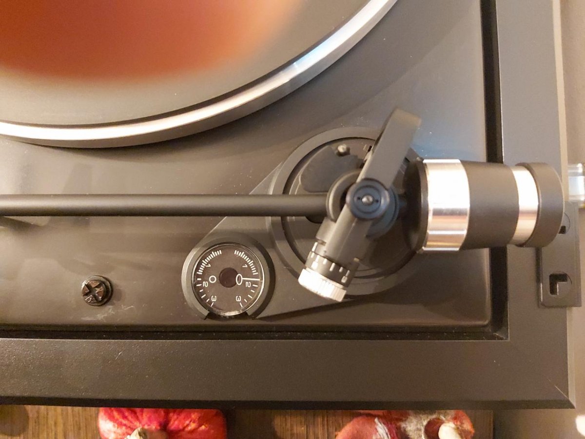

Καλημέρα,
Πριν μερικές ημέρες έπεσε στα χέρια μου το Dual 505-4 σε αρίστη κατάσταση, με τα σχετικά του σέρβις πρόσφατα τακτοποιημένα.
Από ήχο πολύ ανώτερο από την προηγούμενη επιλογή μου Project debut 2, κυρίως λόγο της ανάρτησης του 505, αλλά και την απουσία θορύβων.
Καλό είναι να συμμετέχουμε εδώ όλοι όσοι έχομε dual για να παρουσιάζουμε τις απόψεις μας, βοηθήματα κλπ.
Το μηχάνημα συνοδεύεται από την om 10 όμως παρ όλο που είναι αχρησιμοποίητη, θέλω αναβάθμιση.
Έχω επιλέξει κια θα αγοράσω μία από τις παρακάτω προτάσεις, και παρακαλώ να με βοηθήσετε οι κατέχοντες το θέμα:
a. Ortofon 2m blue.
b. Denon DL-110
c. Goldring GL2100
Με κάποιες από τις παραπάνω μάλλον χρειάζομαι αλλαγή αντίβαρου, το οποίο εφ όσον κρίνεται αναγκαίο θα το προμηθευτώ και αυτό.
Την Νέα κεφαλή λέω να την τοποθετήσω σε νέο κέλυφος, ώστε να χρησιμοποιώ την 10 για παλαιότερης κοπής lp.
Αυτά τα ολίγα για αρχή....

Ο βραχίονας του είναι χαμηλής μάζας, μπορεί να μην ταιριάζει με κεφαλές που έχουν μικρή ενδοτικότητα.
AUDIOLYTIC
13 August 2010
9,726
Αντιβαρο θα χρειαστεις ΑΝ η κεφαλη που επιλεξεις ειναι βαρια ή χρειαζεται βαριδιο ωστε να ρυθμησεις τη συχνοτητα συντονισμου βραχιονα/κεφαλης και ενδοτικοττας της βελονας.
Δεν ειμαι ομως σιγουρος αν η Dual εχει αντιβαρα για το 505 για πιο βαριες κεφαλες.Αυτο να σιγουρεψεις πρωτα,διοτι αν δεν εχει,τοτε η λιστα με τις επιλογες μικραινει.
AUDIOLYTIC
13 August 2010
9,726
Η ortofon blue πως πάει στο θέμα αυτό??
H blue θα εχει resonance frequency περιπου 9Hz, η VM540ML περιπου 9.5Hz και η VM95ML λιγο πανω απο 11 Hz. Και οι τρεις ειναι μεσα στο οριο.
Η blue ειναι και η πιο βαρια (7.2γρ) οι αλλες δυο στα 6.4/6.3 γρ .Δεν πιστευω να χρειαστεις πιο μεγαλο αντιβαρο που πιστευω δεν θα εχει η dual.

Χωρίς να έχω εικόνα για την νέα γενιά των πικαπ της dual.
Σαν κάτοχος του παλιού 1237 ήταν πράγματι ένα όνειρο ...Οι Γερμανοί είχαν καταφέρει το εξής να ταιριάξουν την μάζα του βραχίονα με μια shure m75 παλιας κοπής με το ενσωματωμένο phono της SABA .

Για να βοηθήσουμε και τον φίλο για τον συγκεκριμένο βραχίονα θα επέλεγα κεφαλή με χαμηλή μάζα για να μην πλέξεις .
Οι προτάσεις είναι αξιόλογες αλλά να θυμάσαι και το phono παίζει τον ρόλο του .

Και εγώ κάτοχος dual 505-3 για χρόνια και έχω να πω τα καλύτερα όπως και για την επίσημη αντιπροσωπεία τους.IMG_20200919_213524.jpg

2m blue, χωρίς βάρος στο βραχίονα. Είμαι ικανοποιημένος με το αποτέλεσμα, βέβαια σε αυτό συμβάλλει και το πολύ καλό phono της ear
