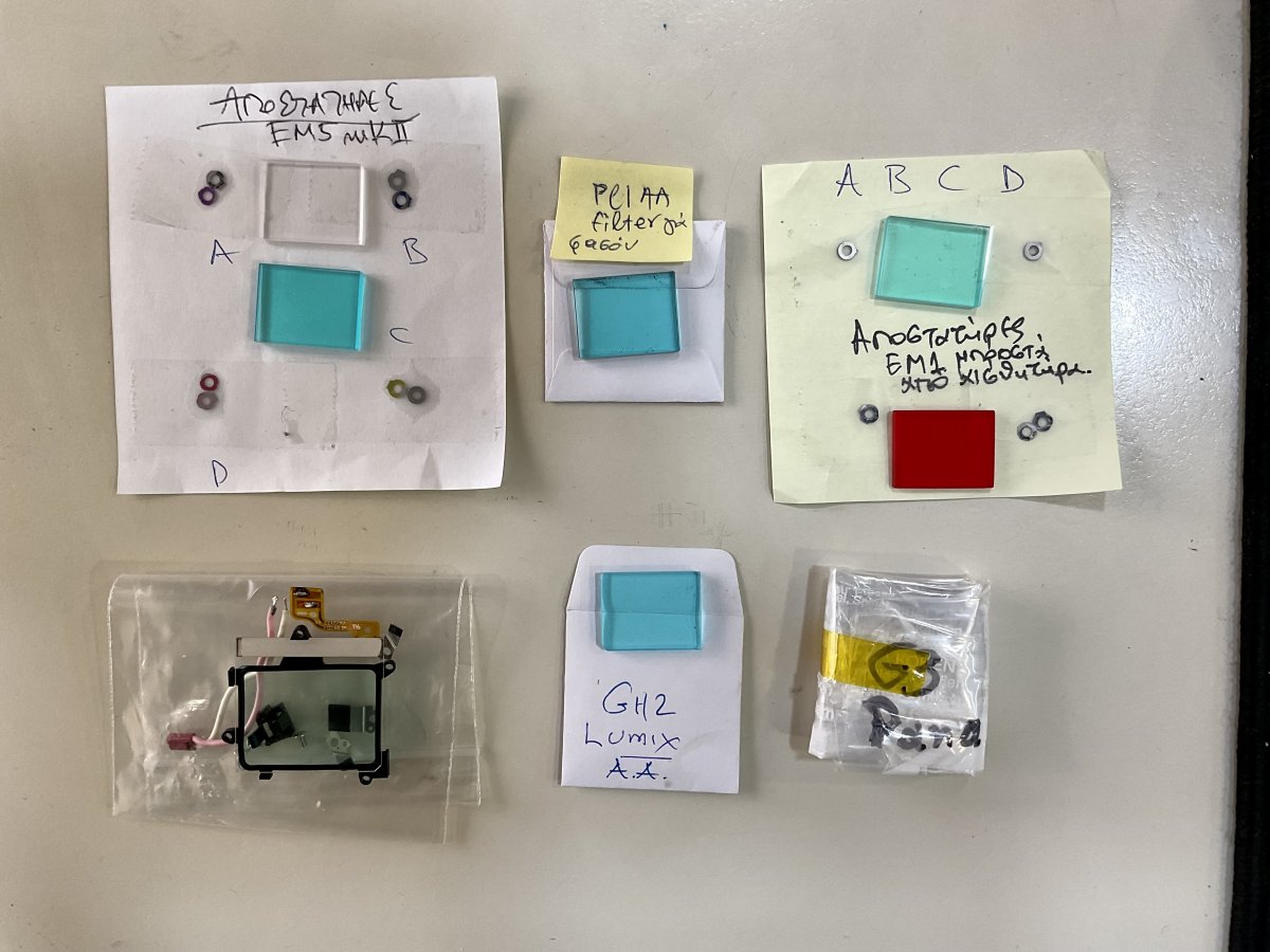

Λοιπόν πρώτες δοκιμές με την υπέρυθρη full spectrum ΕΜ10ΙΙ. Τέσταρα το σώμα και όλα δουλευουν ρολόι παρόλη την μετατροπή. Δεν ειχα ποτε μηχανή full spectrum και ήθελα να δώ διαφορές απο τις παλιές μου υπέρυθρες την Olympus PL2 με φορεμένο φίλτρο 720nm και την Olympus EPL5 με φορεμένο φίλτρο 590nm (τίς έχω πουλήσει).
Για όσους δεν ξέρουν τι σημαίνει full spectrum μετατροπή ειναι η αφαίρεση του ΑΑ φίλτρου της μηχανής και η αντικατάστασή του με ένα απλό ποιοτικό καθαρό φιλτρο που αφήνει να περνα UV, ορατό φως και υπέρυθρο φώς, δηλ. απο 200nm-1000nm περίπου ανάλογα πάντα το <καθαρό φίλτρο> που θα μπεί. Δυστυχώς ο ατυχής (οικονομικά) φωτογράφος για να κάνει χρήση του υπέρυθρου φάσματος, πρέπει να επενδύσει εκτός απο την μετατροπή και σε φίλτρα φακών υπέρυθρα απο 550-900nm, για να πετύχει το ανάλογο αποτέλεσμα που θα έπερνε με μια υπέρυθρη μετατροπή μηχανής απευθείας σε ενα συγκεκριμένο εύρος IR. Παρότι οικονομικά με μια IR full spectrum μπορει να ματώσεις με την αγορά φίλτρων, μπορείς ταυτόχρονα να έχεις τα καλά και των 2 κόσμων, αφου με την αγορά ενός καλού IR CUT φιλτρου για τους φακους σου η full spectrum μετατρεπεται σε κανονική μηχανή για νορμαλ φωτογραφίες. Επισης υπάρχουν ειδικά φιλτρα για πιο ειδικές εφαρμογές αστροφωτογράφησης, χρήση με φλάς, νυχτερινές κλπ.
Το πρώτο που ηθελα να διαπιστώσω ήταν αν η μηχανή εστίαζε σωστά με τους φακους μου , η προηγούμενη αγορά μου μια full spectrum G5 δυστυχως δεν στεφθηκε με επιτυχία, η μηχανή ηταν άψογη αλλά με 1-2 φακούς μου (20/1.7 και 15/1.7) μόνο είδα ότι δεν εστίαζε πάνω απο 10 μετρα και γιαυτό την επέστρεψα. Η ΕΜ10 ΙΙ που πήρα τωρα είναι σαφως καλύτερη μηχανή, με περισσότερα ηλεκτρονικά βοηθήματα και πάρα πολύ καλή σταθεροποίηση, κάτι που είναι σουπερ απαραίτητη για υπέρυθρη φωτογραφία στο χέρι με δυνατά φιλτρα όπου οι χρόνοι πέφτουν σημαντικά.
Δευτερο τεστ ήθελα να διαπιστώσω πόσο αβάντα σε έκθεση έχω με το νέο σώμα που έχει αφαιρεθει το ΑΑ φίλτρο. Με το σκεπτικό αυτο είδα διαφορές 1.5-2 stop με τον ίδιο πάντα φακό και τις ίδιες ρυθμίσεις σε f5.6 μεταξύ ΕΜ10ΙΙ ΙR και Penf στο ίδιο κάδρο και σε φωτομέτρηση matrix.
Τριτο και τελευταίο για την ώρα τεστ, με τον ίδιο φακό στις 2 μηχανές για να δώ πόσο κόβει σε λεπτομέρεια το <καθαρό φίλτρο> που μπήκε στη μετατροπή (δεν αγοράστηκε ξέχωρα αλλά ήταν επιλογή του εργαστηρίου που έκανε την μετατροπή). Εδώ είχα μια ευχάριστη εκπληξη αφού διαπιστωσα ότι οι φωτο (ημέρα με συννεφιά όμως) απο τις δυο μηχανές σε f5.6 μέχρι και 200-300% μεγενθυνση ήταν παρόμοιες σε λεπτομέρεια (όχι χρώμα παρότι εκανα CWB στην full spectrum) με εξαίρεση βέβαια την υπεροχή σε ανάλυση της Πεν λόγω 20αρη αισθητήρα. Τα δειγματα υπάρχουν ακόμη αν θελει κάποιος να ανεβάσω, αλλά νομίζω ότι ειναι πιο χρήσιμο να ανεβάσω καποια συγκριτικά όταν έχω τελειώσει όλα τα τεστ. Επιφυλάσσομαι και για αλλες δοκιμες με ηλιοφάνεια, εκει βέβαια μπορει να υπάρξουν αλλες εκπλήξεις (μεγαλύτερο flare κλπ).
Απο φίλτρα τώρα μεχρι στιγμής για δοκιμές έχω ένα Hoya 72mm ΙR 720nm και ένα 37mm Heliopan 780nm και ψαχνω ένα ποιοτικό IR CUT και ένα 590nm.
Αν πάει καλά το project και με ένα IRCUT φιλτρο η ΕΜ10ΙΙ IR δουλευει νορμάλ βλέπω την Penf να αλλάζει χέρια Χριστούγεννα στα γενέθλιά της

1) Για όσους δεν ξέρουν τι σημαίνει full spectrum μετατροπή ειναι η αφαίρεση του ΑΑ φίλτρου της μηχανής και η αντικατάστασή του με ένα απλό ποιοτικό καθαρό φιλτρο που αφήνει να περνα UV, ορατό φως και υπέρυθρο φώς, δηλ. απο 200nm-1000nm περίπου ανάλογα πάντα το <καθαρό φίλτρο> που θα μπεί.
2) Δευτερο τεστ ήθελα να διαπιστώσω πόσο αβάντα σε έκθεση έχω με το νέο σώμα που έχει αφαιρεθει το ΑΑ φίλτρο. Με το σκεπτικό αυτο είδα διαφορές 1.5-2 stop με τον ίδιο πάντα φακό και τις ίδιες ρυθμίσεις σε f5.6 μεταξύ ΕΜ10ΙΙ ΙR και Penf στο ίδιο κάδρο και σε φωτομέτρηση matrix.
Κώστα, με γειά ..
1) Νομίζω δεν αφαιρούν το αα φίλτρο αλλά το IR φίλτρο .. τώρα μερικές φορές αναγκαστικά φεύγει και το αα φίλτρο αν δεν μπορεί να ξεκολλήσει μόνο το IR .. άλλά οι πιό πολλές σύγχρονες μ43 δεν έχουν αα φίλτρο.
2) Αν έχεις τα RAW απο αυτή την δοκιμή ανέβασε ..
kbouk
8 January 2010
22,216
ΠΕΙΡΑΙΑΣ
Απάντηση: Re: Απάντηση: Re: Υπερυθρη φωτογραφια?
Ναι είναι μαζί Ηλία οπότε φεύγουν πακέτο, στις Panasonic είναι κολλημένο και το σύστημα καθαρισμού σκόνης και οι μετατροπείς το αφαιρούν και αυτό γιατί το τζαμάκι του κόβει και αυτό IR, στις Olympus το γλιτώνει γιαυτο προτιμούσα να πάρω πάλι μετατροπή Ολυ που έχει και σταθεροποίηση, άντε να χτυπήσεις στο χερι 1/2 δεύτερο ή και 1¨με άλλη μηχανή.
Το RAW δεν το έσβησα είναι στο laptop στο γραφείο, αύριο θα στο βάλω στo Dropbox και λογικά αν βρω λίγο χρόνο θα ανεβάσω και μερικά ημερήσια δείγματα με το ίδιο φίλτρο. Αναμένω το slim φίλτρο Ir-cut σε 67mm που πήρα της Format Hitech και έτσι και δουλεύει σωστά με τον LEICA 8-18 θα κάνω πέτρα την καρδιά και η Penf θα κουνήσει μαντήλι.
