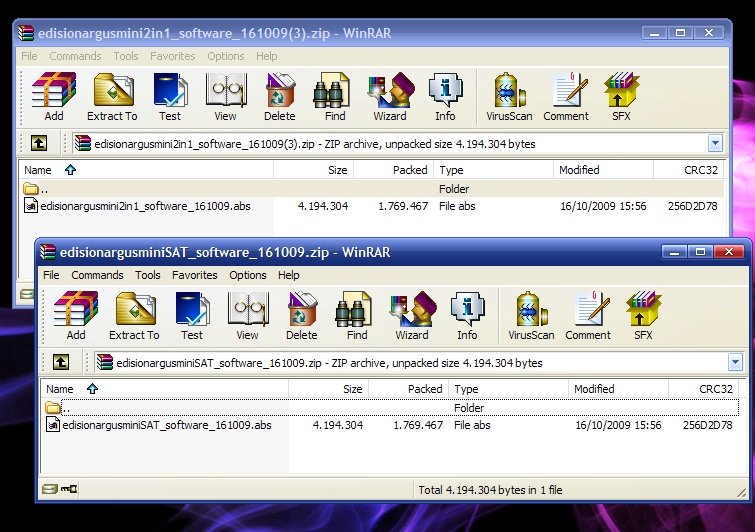

sotos65
25 August 2007
10,620
Χανιά
Απάντηση: Edision Argus Mini 2in1 Combo
Τις αναβαθμίσεις από που τις κατεβάζετε; Στην επίσημη σελίδα της edision για την οικογένεια των argus και τον "mini 2 in 1" δεν βλέπω δύο ειδών λογισμικό, ένα έχει με τελευταία ημερομηνία 16/10.
http://www.argus-family.de/produktreceiverargusmini2in1.html
Στο γνωστό πάλι ichliebe.tv που έχει τις ανεπίσημες εκδόσεις λογισμικού για δέκτες της edision, δεν υπάρχει κάποιο λογισμικό για τον mini 2 in 1. (υπόψη ότι υπάρχει και σκέτος mini, μόνο για δορυφορική λήψη)
ilise
3 August 2006
3,270
Re: Απάντηση: Edision Argus Mini 2in1 Combo
Τo λογισμικο μου το εδωσε τεχνικος φιλος που εγκαθιστα δορυφορικα συστηματα και περιγραφεται σαν
ArgusMINI_HD_1159 & ArgusMINI_SD_1065 για HD & SD αντιστοιχα.
Αυτα τα λογισμικα εχουν το μειονεκτημα που σας ανεφερα αλλα κανουν το δεκτη UKAS δηλαδη μετατρεπουν ta conax reader του se multireaders. Με αλλα λογια κανουν τι δεκτη να βλεπει οποιαδηποτε καρτα νομιμη παντα χωρις την αναγκη module αποκρυπτογραφησης.
Βεβαια το bug με ενοχλουσε πολυ οποτε λεω ας δοκιμασω το επισημο λογισμικο με ημερομηνια 16-10. Ολα πηγαν ρολοι και το bug εξαφανιστηκε. Απο την αλλη ομως ο δεκτης εχασε την ικανοτητα Ukas και εγινε παλι ενας απλος conax reader αλλα τουλαχιστο απεκτησα την ηρεμια μου.
Οποτε να ξερετε και να αποφασισετε αναλογα με τις αναγκες σας
Νικος
sotos65
25 August 2007
10,620
Χανιά
Αυτά τα λογισμικά πρέπει να είναι ακόμα σε δοκιμαστικές beta μορφές, και θα έχουν ένα κάρο bug. Μόνο για geeks που θέλουν να πειράζουν συνέχεια κάνουν. Προσωπικά (δεν έχω τον mini, έχω τον παλιότερο σκέτο-argus) θα εμπιστευόμουν μόνο το λογισμικό από το επίσημο site ή το
Code:
http://www.ichliebe.tv
για το ανεπίσημο (και από μερικά φόρουμ που τα ανεβάζουν επίσης). Τονίζω ξανά (για όσους μπουν στη σελίδα του ichliebe και μπερδευτούν) ότι ΔΕΝ υπάρχει ανεβασμένο λογισμικό ακόμα για τον mini 2 in 1, αυτο που υπάρχει είναι για τον mini sat, και μάλλον θα δημιουργηθεί πρόβλημα στον δέκτη αν το περάσουν στον 2 in 1.
