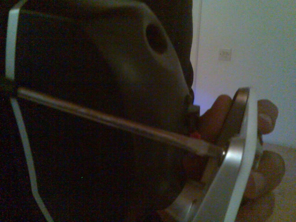

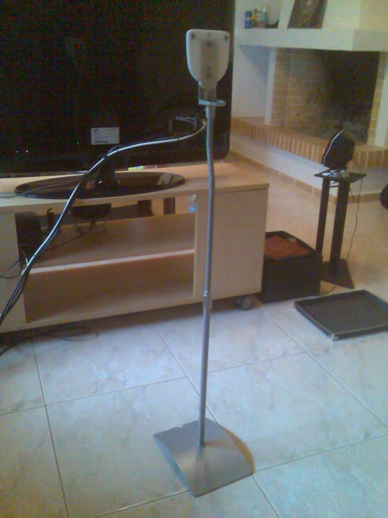

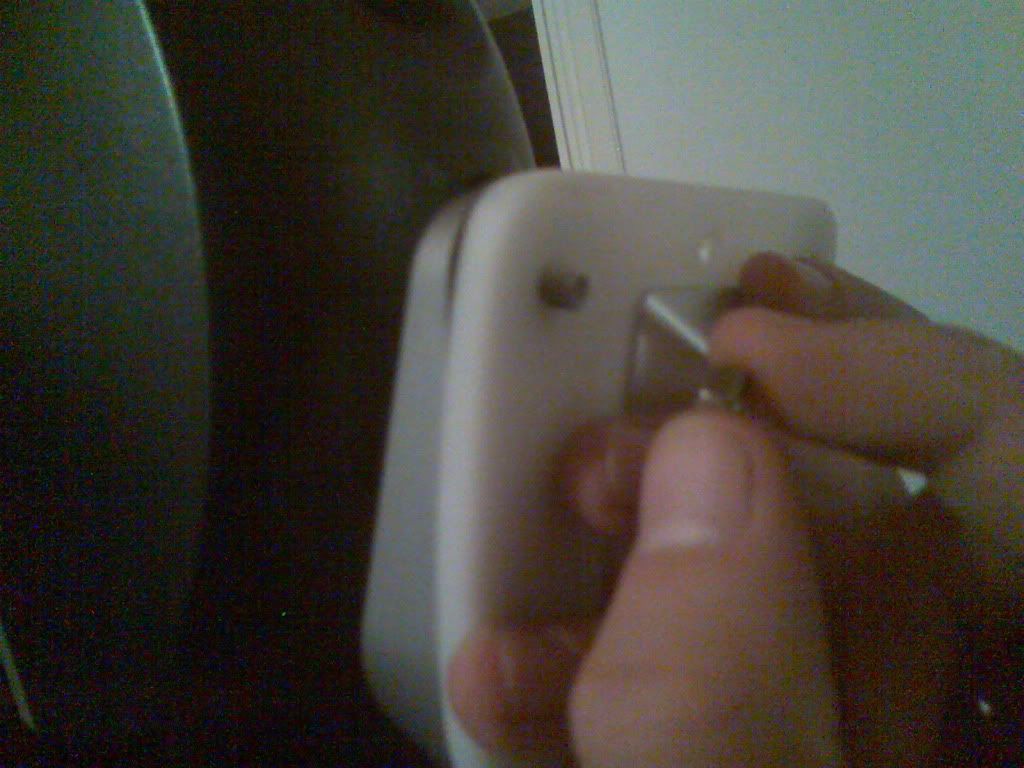

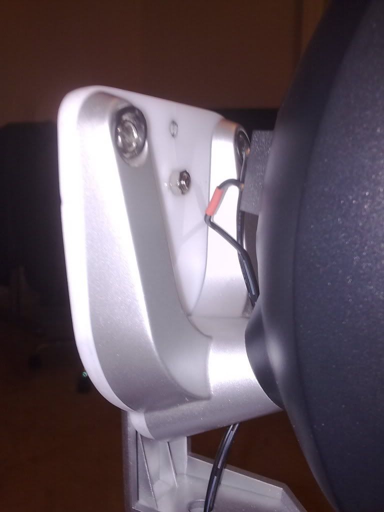

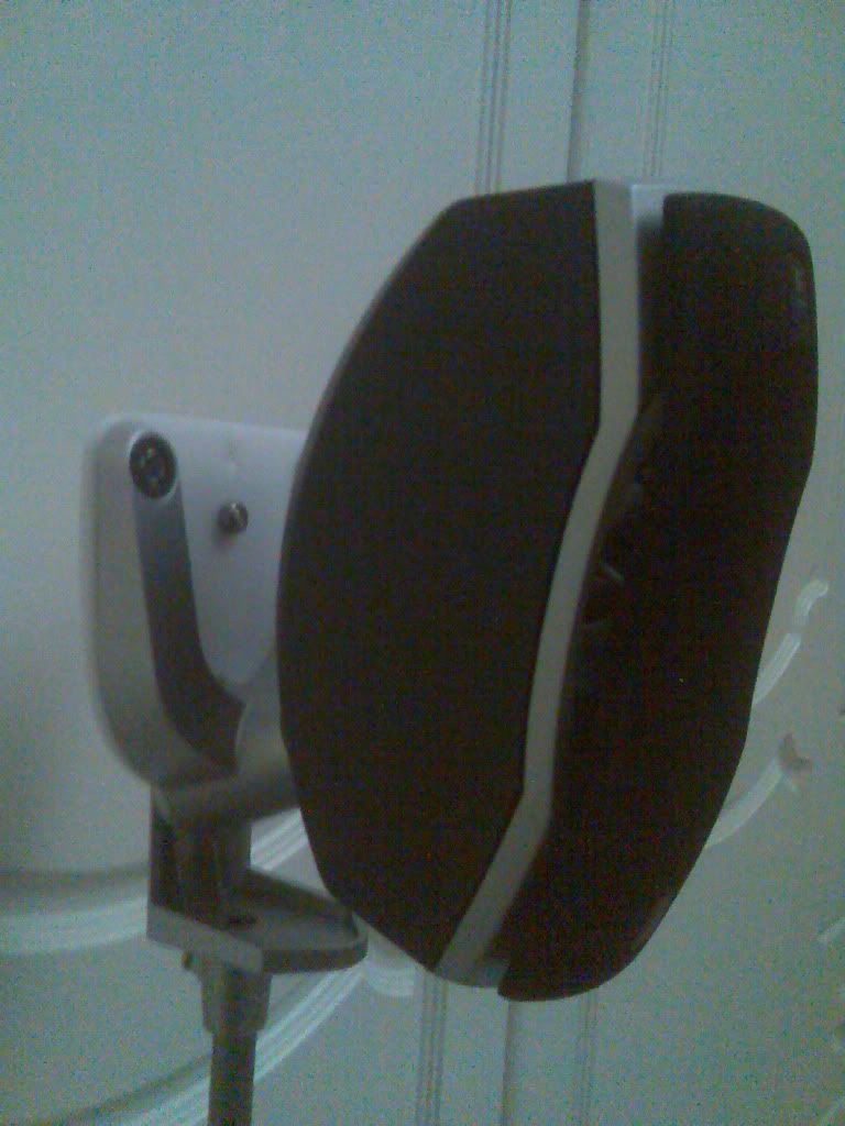

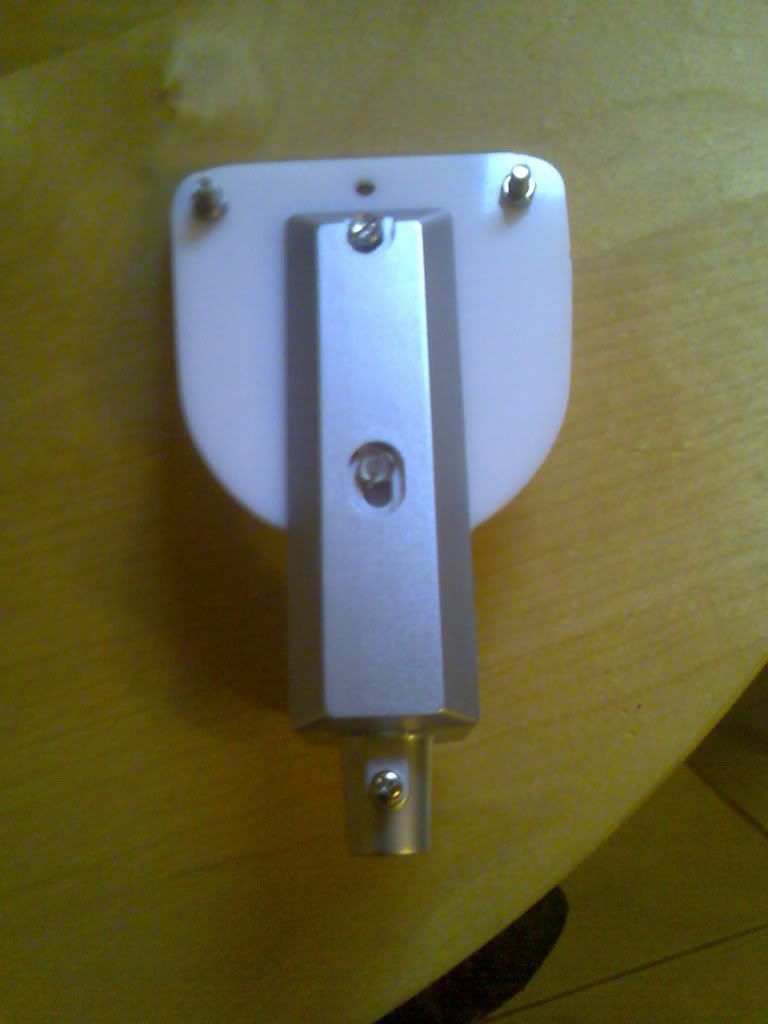

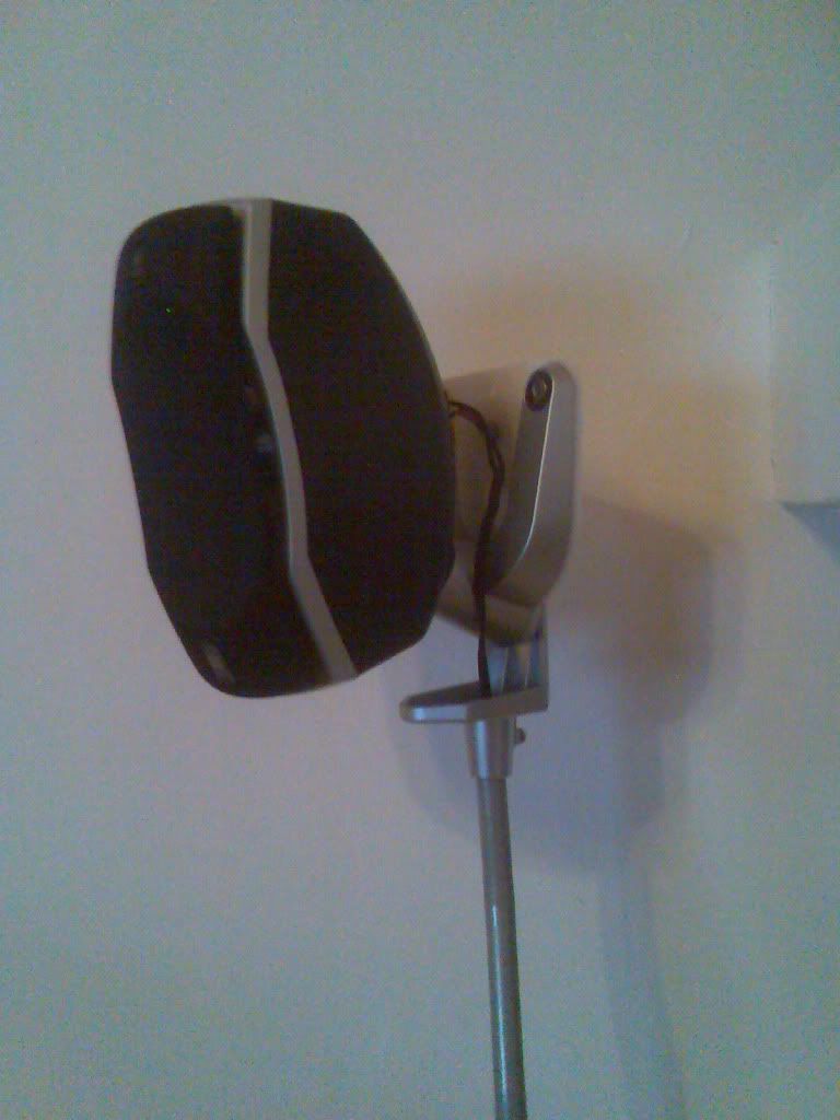

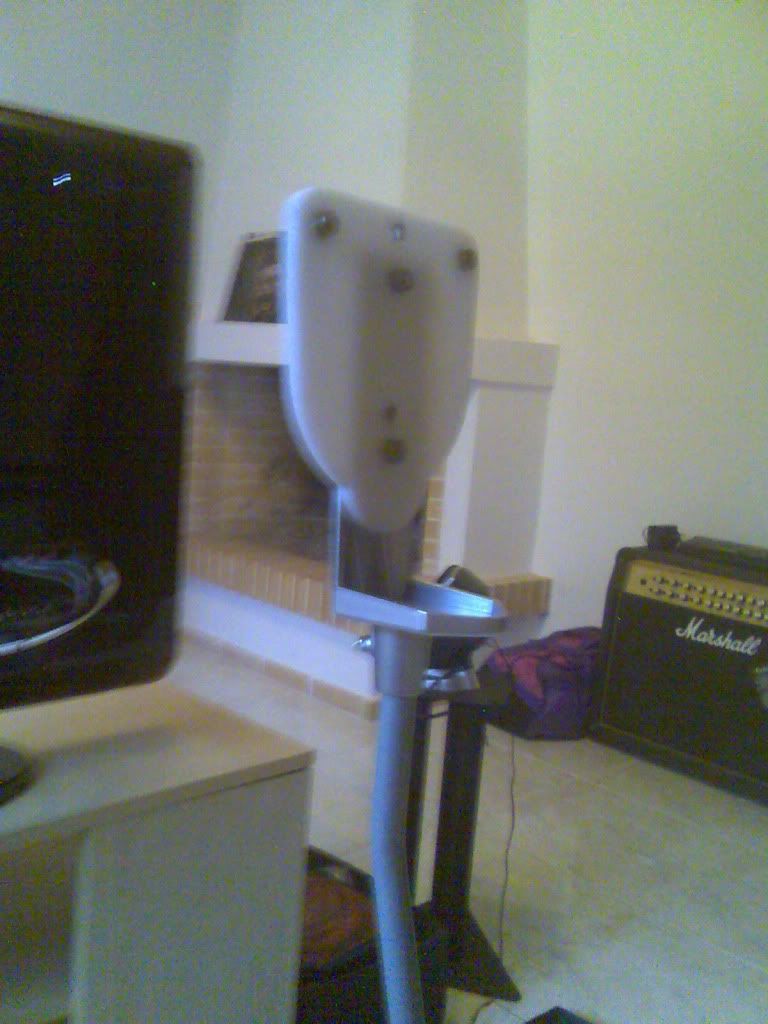

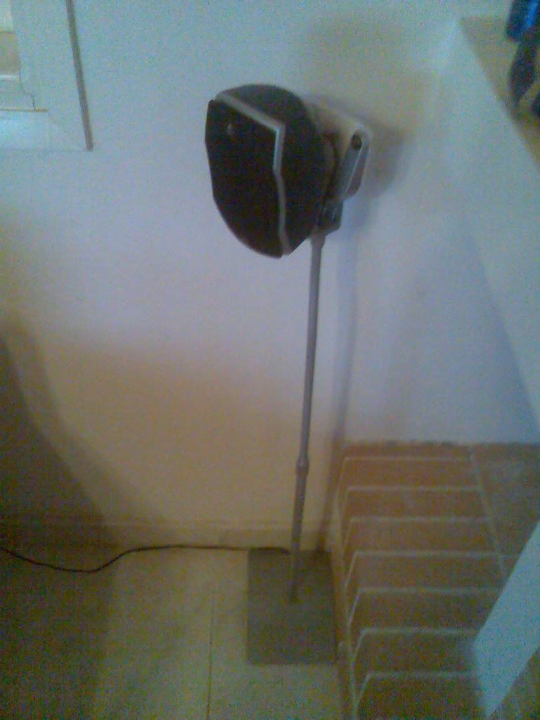

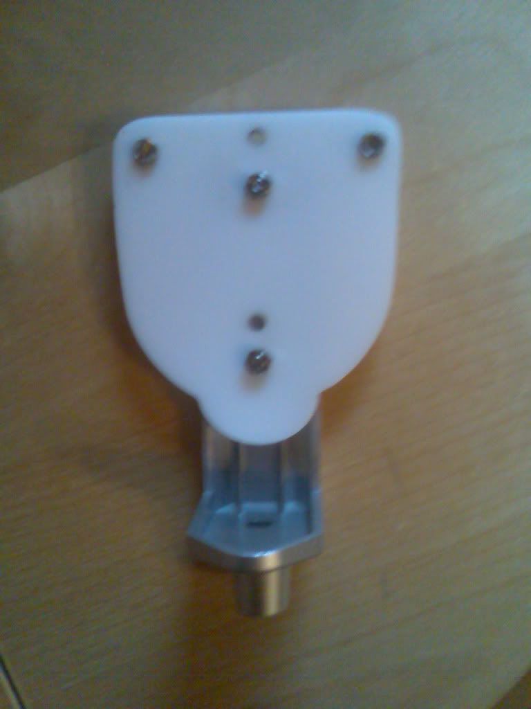

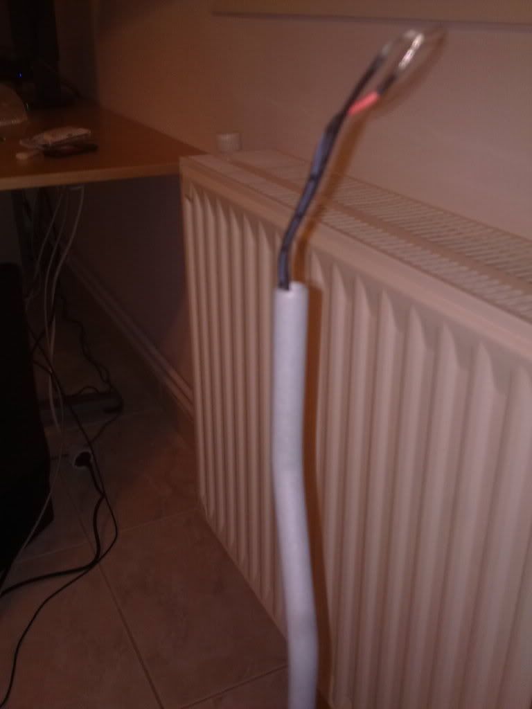

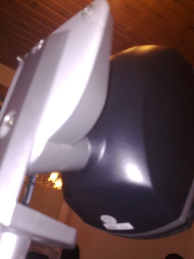

Τελικά κάτι κατάφερα με τις βάσεις των ηχείων. Με ένα φιλαράκι κοιτάξαμε διάφορες περιπτώσεις βάσεων στο Internet και κάναμε το παρακάτω:
Αγόρασα τις παρακάτω βάσεις. Όπως βλέπετε η τιμή τους είναι πολύ χαμηλή.
http://www.emimikos.gr/shop/product.php?productid=19963&cat=324&page=1
Αλλάζει βέβαια λίγο το πάνω μέρος.

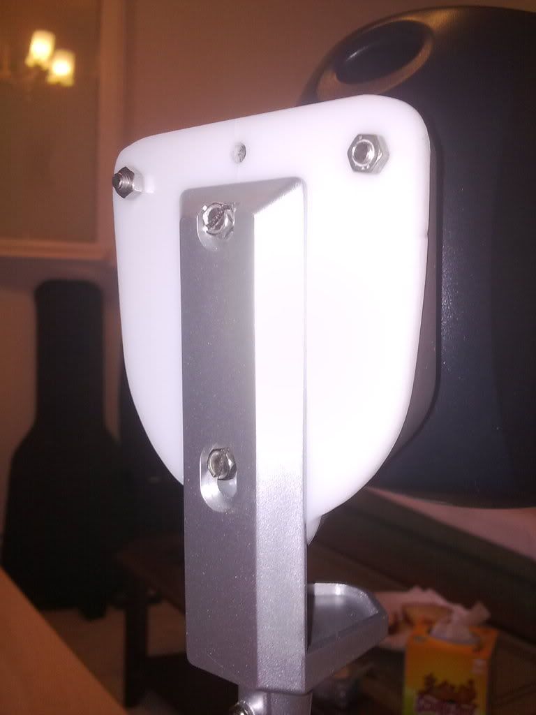

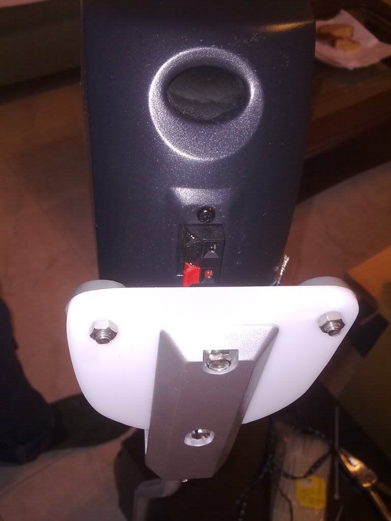

Βιδώθηκε άσπρο πλεξιγκλάς, όπως μπορείτε να δείτε σαν τη βάση των ηχείων.
Κάπως έτσι είναι το τελικό αποτέλεσμα της βάσης.

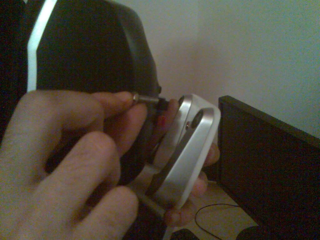

Έτσι βιδώνονται τα ηχεία πάνω στις βάσεις.

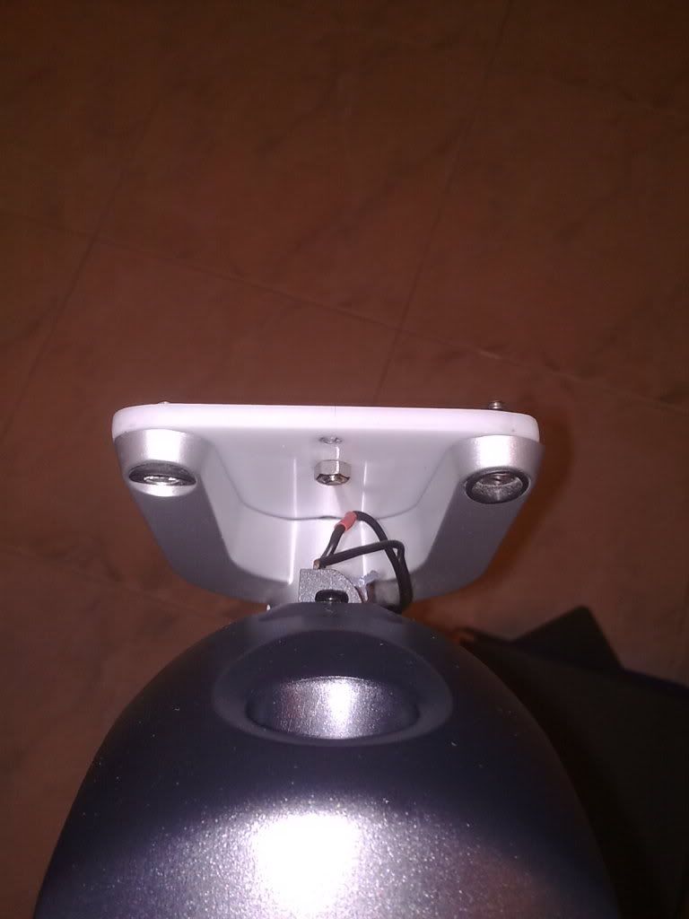

Φυσικά τα ποδαράκια των ηχείων έχουν γυρίσει ανάποδα για να μπει σωστά η βάση.
Με μία βίδα και ένα παξιμάδι το τα ποδαράκια του ηχείου στηρίζονται στο άσπρο πλέξι, το οποίο στηρίζεται στις γκρι πλαστικές βάσεις των ηχείων.

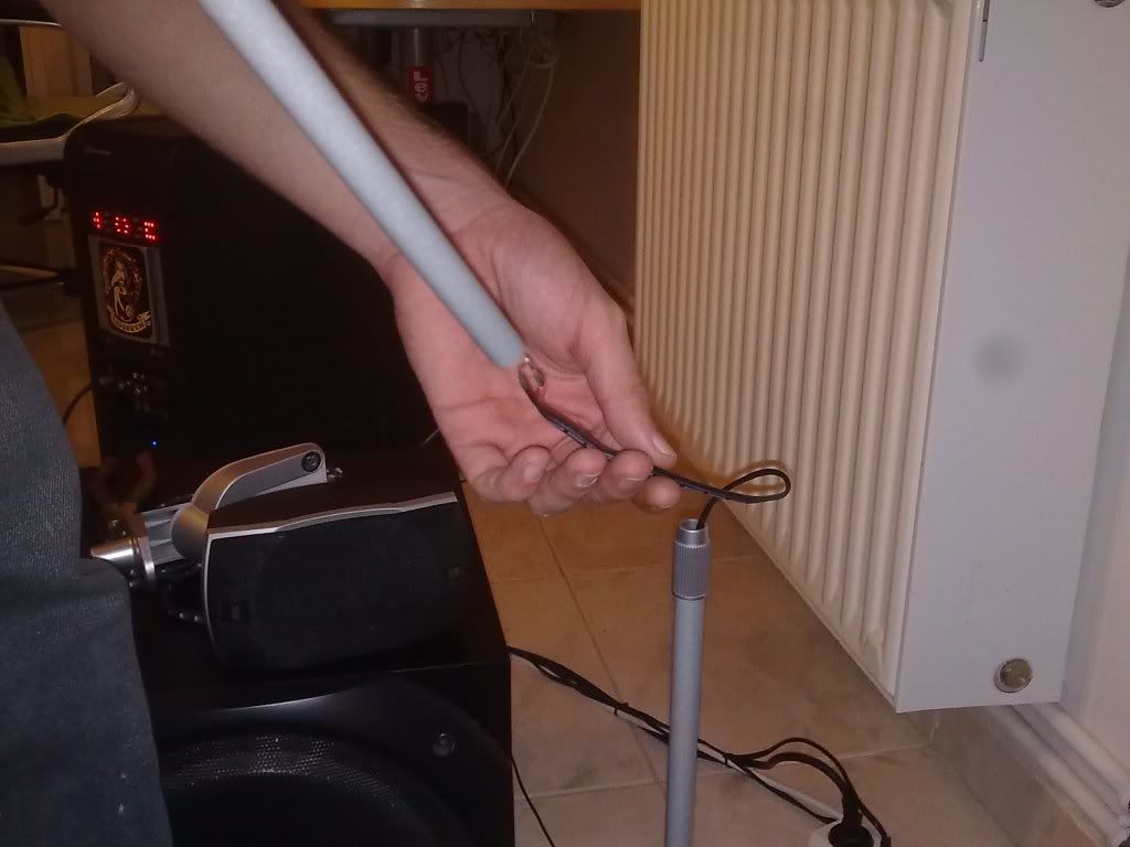

Επίσης τα καλώδια περνάνε μέσα από τις βάσεις.
