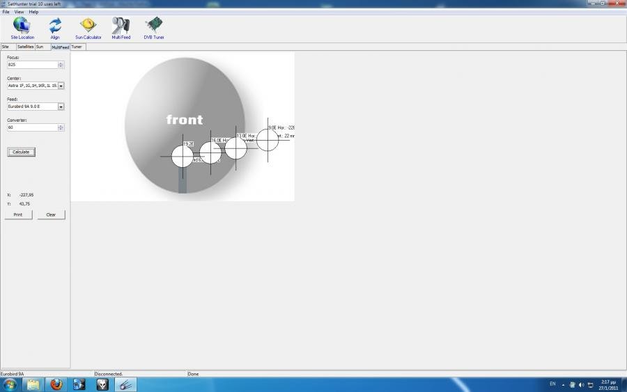

Επισης,διαβαζοντας ενα αρθρο στα Δορυφορικα Νεα φεβρ. για ρυθμιση lnb παρακεντρων ληψεων με τη βοηθεια ενος προγραμματος ,του sathunter...
αν κ δεν το εχω τρεξει ακομα,ειναι εμφανες απο τις φωτο στο περιοδικο οτι πρεπει υπαρχει μια διαφορα υψους μεταξυ των lnb...
δηλ. απο οτι καταλαβα για την δικη μου εγκατασταση,πρεπει καθε lnb δεξια του κεντρικου στον 19,2 να ειναι λιγο πιο ψηλα απο το προηγουμενο....
το θεμα ειναι οτι η δικη μου βαση lnb (της gibertini για 4 lnb) αν και εχει την απαιτουμενη "κουρμπα"/κλιση προς το πιατο,ετσι οπως βιδωνει στο πιατο δεν επιτρεπει την ανύψωσή της ...(οπως στο παλιο μου πιατο/βαση http://www.avclub.gr/forum/showpost.php?p=471696&postcount=65)..
Να υποθεσω οτι πρεπει να την λυγισω ελαφρα?

Βάλε το χέρι σου πάνω στο mti και δώσε λίγο πίεση προς τα κάτω να δεις πως θα σου ανέβει το σήμα στα παράκεντρα.
Είναι λίγο μπακαλίστικο αυτό αλλά θα σου δώσει μια ιδέα του πως θα κινηθείς...:D

μου το ειχες πει εσυ Αντωνη οτι ειναι μεν ποιοτικη η βαση της gibertini αλλα δεν επιτρεπει την ανυψωση αλλα στην ουσια μου την παρηγγειλε ο τεχνικος εδω χωρις να του το ζητησω...ειχα σκοπο να χρησιμοποιησω τη universal που μου ειχες στειλει....τεσπα...
Προς τα κατω ειπες?
εγω γιατι καταλαβα οτι πρεπει προς τα πανω??:confused:
AFam
11 September 2006
26,961
Ανύψωση, Hotbird 45,7 ........ Astra 47,2. Οπότε έχεις μια μικρή διαφορά....
Τη universal βάλτη από την άλλη μεριά που έχεις κενά.......:D
