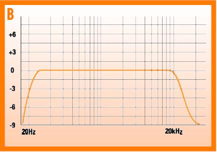

Η έννοια της απόκρισης συχνότητας (Frequency Response) έχει να κάνει με την ικανότητα του ηχείου να αναπαράγει στην ίδια ένταση ήχους διαφορετικών συχνοτήτων. Αν δηλαδή θεωρήσουμε ότι έχουμε ένα τέλειο ηχείο, αυτό θα μπορούσε να αναπαράγει στην ίδια ακριβώς ένταση όλους τους ήχους ενός ορισμένου εύρους συχνοτήτων.
Ετσι αν κάναμε το διάγραμμα της έντασης σε συνάρτηση με την συχνότητα, αυτό θα ήταν της μορφής:
Θα μπορούσαμε δηλαδή να πούμε ότι η απόκριση της συχνότητας του συγκεκριμένου ηχείου είναι 30Hz - 20KHz με απόκλιση 0dB.

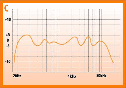

Ομως στην πραγματικότητα κάτι τέτοιο δεν ισχύει, και κάποιοι τόνοι που αναπαράγονται από ένα ηχείο ακούγονται δυνατότερα σε σχέση με κάποιος άλλους. Οι διαφορές αυτές μετρώνται σε dB, και οι καμπύλες που παίρνουμε είναι της παρακάτω μορφής:
Δηλαδή η απόκριση συχνότητας του παραπάνω ηχείου είναι 20Hz - 20KHz +/- 3dB, πράγμα που σημαίνει ότι η ένταση των ήχων που αναπαράγει το ηχείο σε κάθε συχνότητα δεν διαφέρει παραπάνω από +/- 3dB απ' την γραμμή αναφοράς.
Η διαφορά των 3dB θεωρείται ότι είναι "ελάχιστα αντιληπτή" συνεπώς ένα ηχείο που υπακούει σε αυτόν τον κανόνα δεν απέχει πολύ απ' το να θεωρείται ιδανικό.
