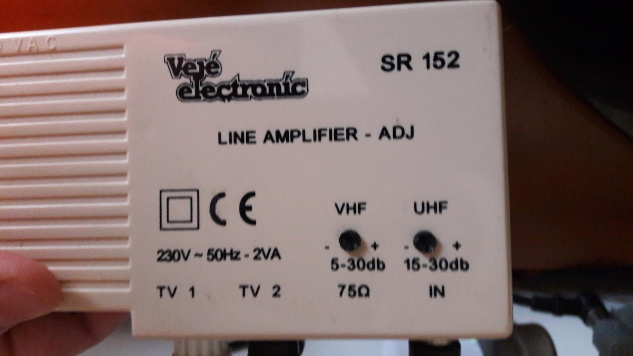

Αν δεν σου είναι κόπος βγάλε καμιά φωτογραφία από κεραία και ενισχυτή-splitter(s).

Σήμερα κατάφερα να δώσω ραντεβού με αυτόν που μένει στο πάνω όροφο που είναι η κεραία!
Ο τύπος δεν ενδιαφέρεται ιδιαίτερα αφού δεν έχει TV!
Θα βγάλω φωτογραφίες και θα στρέψω τη κεραία (κατευθυντική) προς εκεί που θα έχει η τηλεόραση με το μεγαλύτερο πρόβλημα, εικόνα.
Θα είμαστε 4 άτομα και θα φωνάζουμε από κάθε όροφο.
Από μακριά που κοίταγα, η κεραία μας σε σχέση με των υπολοίπων ταρατσών έχει μια μικρή διαφορά στη κατεύθυνση.
Επίσης, παρατήρησα και μια μεγάλη κεραία πίσω απ'το σπίτι μας!
Πρέπει να είναι VHF, αν και δεν είμαι σίγουρος.
Υπάρχει πιθανότητα να κάνει παρεμβολές? Χλωμό, ε?
Ποιό θα είναι το καλώδιο VHF στη δική μας εγκατάσταση? πως θα το ξεχωρίσω?
