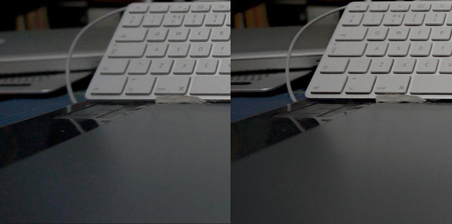

Ενα παραδειγμα , για να δουμε οτι με το ιδιο ISO , εχουμε περισσοτερο θορυβο στη φωτογραφια που εχει "κανονικη" εκθεση , απ αυτην με την υπερεκθεση κατα 2 στοπ !
Επσιης εχει περισσοτερη λεπτομερεια στα σκοτεινα, δειτε δεξια της καθε φωτο, τη μαυρη τσαντα...
Aριστερα η κανονικη, δεξια η φωτο με υπερεκεση.
Δυστυχως στη μικρη φωτο εδω, δε φαινεται η διαφορα... katebaste edv kalyetra
http://www.sendspace.com/file/q7mkys
attachment.php
ΥΓ... καμια επεξεργασια δεν εχουν υποστει, εκτος απο την υποεκθσεη της δευτερης , κατα 2 στοπ.
