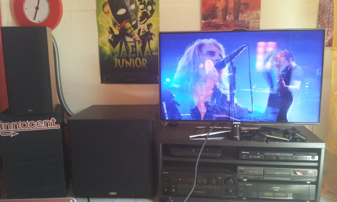

Καλησπερα συμφορουμητες...μολις παρελαβα εχθες την es7000 με δωρο την 22αρα d5003 στην τιμη 1249 ευρω απο τα media markt.Ηταν προσφορα την προηγουμενη εβδομαδα και την εκλεισα με προκαταβολη
Τωρα απο θεμα εικονας η εικονα ειναι κρυσταλλο...και σε καθηλωνει ομως επειδη ειχα πριν την περσυνη d6000 δεν ειδα και την τεραστια διαφορα στην εικονα της..εχει παντως πολυ καλυτερη κινηση και στα γρηγορα πλανα σκοτωνει χωρις παραμορφωσεις...και η d6000 ηταν εργαλειο πραγματικα στο 2d της.και στο hitech την ειχαν κορυφαια επιδοση και κορυφαιο best buy
Τεσπα λοιπον απο θεμα 3d ειναι η μερα με την νυχτα...απο θεμα αναλυσης ετσι και αλλιως η d6000 γνωριζουμε οτι επαιζε 540 και οχι 1080
Ειναι πολυ ξεκουραστη στην θεαση 3d.πολυ βασικο
απο θεμα ρυθμισεων τωρα.εριξα την φωτεινοτητα απο το 55 που νομιζω οτι ηταν στο 38 αν θυμαμαι καλα και εκει εστρωσε αρκετα.δεν ξερω απο μαμα της για την εχουν τοσο ψηλα την φωτεινοτητα.
Απο motion επελεξα το καθαρη εικονα και απο το επιπροσθετη κινηση επελεξα το ναι.
Οπισθιος φωτισμος την εβαλα στο 10 γιατι μετα αρχιζει και κουραζει τα ματια απο αντιθεση 90 και χρωμα στο 45
αυτα παιδια
Εχει κανεις καμια καλυτερη ρυθμιση οσο αφορα τα motion και το επιπροσθετη κινηση η οσο αφορα αντιθεσεις χρωματα και τα λοιπα?
Kαι μια φωτο της tv

Μπραβο φιλε μου, καλοριζικη!!!
Να εισαι καλα man...οσο δεν μας εχουν παρει ακομα και τα σωβρακα μπορουμε να απολαμβανουμε ο καθενας το δικο του hometheater και να το ανανεωνουμε οσο μπορουμε καλυτερα...αλλωστε ειναι μεγαλη ψωρα αυτο το hobby και πολυδαπανο αλλα μας ανταμοιβει στην τελικη
