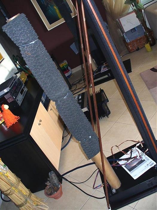

Εν τω μεταξύ Απόστολε μπορείς να κάνεις και κάτι τέτοιο:
(Μην φοβάσαι!
Θα είναι σα να έχεις ένα μάγκυ καταμεσίς στα άλλα!):flipout:
