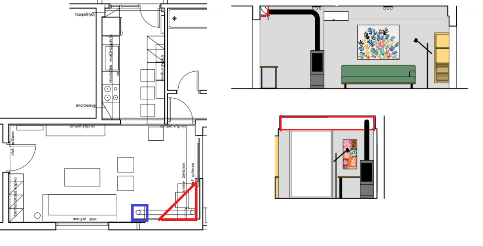

Καλησπέρα,
στα πλαίσια μια μικρο-μεσσαίας ανακαίνησης που θα κάνουμε στο σπίτι και κυρίως για να εξοικονομίσουμε χώρο ώστε να βγει ένας χώρος εργασίας στο σαλόνι, θα γκρεμίσουμε το χτιστό απλό τζάκι το οποίο μας πιάνει όλη την γωνία. Ομως η μικρή μας έχει φάει που το είδε σε μια φίλη της και τελικά θα βάλουμε μια μικρών διαστασεων μοντέρνα ξυλόσομπα σε ένα άλλο σημείο του σαλονιού. Το τζάκι έχουμε 5-6 χρόνια να το ανάψουμε αφενός γιατί δεν είναι αποδοτικός τρόπος θέρμανσης αφετέρου γιατί όταν έξω φύσαγε δυναπες ρυπές ανέμου μας κάπνιζε το τζάκι. Όμως την ξυλόσομπα σκοπεύουμε να την αξιοποιούμε που και που αν μας βγει καλή και δεν μυρίζει/καπνίζει.
Εχουμε πάρει κάποιες προσφορές και κλείνουμε σε 2 μοντέλα.
Η 1 έχει δυνατότητα παροχής αέρα για την καύση, η 2η οχι. Στο μαγαζί της 2ης σόμπας μας είπαν ότι οι υλοποιησεις που έχουν δυνατότητα παροχής αέρα για την καύση δεν καλύπτουν τα νέα ενεργειακά standard της ΕΕ. Έχετε κάποια άποψη ή σχόλια για αυτό;
Ισως έχει μια λογική αυτό που μου είπαν στο 2ο μαγαζί όμως σκέφτομαι ότι η 1η επειδη καταλαβαίνω ότι το κύκλωμα καύσης δεν έχει σχέση με τον αέρα του σπιτιου, λογικά θα έχει περισσότερες πιθανότητες να μην καπνίζει αν έξω έχειι δυνατές ρυπές ανέμου έξω, όχι;
teodor_ch
AVClub Addicted Member
Το αν καπνίζει εξαρτάται πολύ αν έχεις ανοιχτό παράθυρο και απο ποιά πλευρά.
Αν το βάλεις απο τη μεριά προς την οποία πάει ο αέρας δημιουργείς στο σπίτι "αρνητική πίεση" και έτσι προσπαθεί να τραβήξει απο αλλού.
Προσωπικά θα έβαζα nordpeis μιας και έχω τζακόσομπα και είναι καταπληκτική. Φοβερή καύση που νιώθεις την ακτινοβολία στα ~6 μέτρα όταν δουλεύει στο φούλ.
Έβαλα και το κιτ εισαγωγής αέρα απο έξω.
Αν έχεις δικά σου ξύλα δεν το συζητώ. Αν όχι τότε θα έβαζα τη μικρότερο σόμπα μόνο για την ατμόσφαιρα.

Να κρατησεις το τζακι και να το βελτιωσεις ... σωστη καμιναδα ή ακομα και μετατροπη σε ενεργειακο
Εαν το ξηλωσεις, με το δαπεδο τι θα κανεις?

Καλησπέρα και σας ευχαριστώ όλους για τις απαντήσεις.
teodor_ch, δεν γνώριζα για τις nordpeis. Έιμαι μεταξύ μια ιταλικής και μιας ισπανικής αλλά δεν χάνω κάτι να πάρω και καμία άλλη προσφορά. Το πρόβλημα σε διάφορα μαγαζιά που πήρα τηλέφωνο αυτή την περίοδο, είναι ότι σε αρκετές εταιρίες η απάντηση στο ερώτημα για τον χρόνο παράδοσης ήταν από απροσδιόριστη έως απογοητευτική. Ναι την μικρότερη δυνατή ξυλόσομπα θα βάλουμε. Για ατμόσφαιρα κυρίως και ως plan B αν μείνουμε από ρεύμα σε καμια χιονόπτωση. Αν μας βγει καλή, όποια πρωινά εργαζόμαστε από το σπίτι ίσως να ανάβουμε μόνο αυτή τα πρωινά μιας και θα κινούμαστε κυρίως στο σαλόνι και στην κουζίνα, και τα απογεύματα ανάβουμε και κανα καλοριφέρ ή aricondition για να ζεσταθουν τα υπνοδωμάτια.
Σώφρον, αλλάζουμε παντελώς κουζίνα, γκρεμίζουμε τζάκι, βάζουμε ξυλινο laminate πάνω από το πλακάκι, μεταφέρουμε παροχές, κόβουμε πορτες, φτιάχνουμε γυψοσανίδες, ντουλάπα στο δωμάτιο της μικρής κλπ.
Εμπλεξα όπως κατάλαβες.
Τουλαχιστον είπα να μην μπλέξω εγώ άμεσα με μαστόρους και να τους κυνηγάω. Το έδωσα υπεργολαβία σε μιια φίλη αρχιτεκτόνησα να το τρέξει και θα φέρει συνεργάτες της που θεωρητικά δεν θα την κρεμάσουν στον χρόνο παράδοσης που λένε επειδή θα θέλουν να συνεχισουν να κάνουν business μαζί της, ενώ αν πήγαινα εγώ μόνος μου θα με κρέμαγαν για πλάκα αν έβρισκαν κάτι άλλο. Το project plan λέει ότι σε 3 εβδομάδες θα έχουμε τελειώσει. Αντε να δούμε.
Στην κάτοψη παρακάτω με κοκκινο τρίγωνο δείχνω τον χώρο που καταλαμβάνει τώρα το τζάκι και με μπλε τετράγωνο την θέση της ξυλόσομπας που θα μπει.
Οπως με έχουν διαβεβαιώσει και οι δύο τζακάδες/σομπάδες δεν θα έχω προβλημα με τις 2 γωνίες που θα κάνει ο σωλήνας (οπως φαίνεται στην 1η πλάγια όψη). Να σου πω ότι δεν το φοβάμαι, θα σου πω ψέματα.
Στις πλάγιες όψεις με κοκκινο έχω συμαδέψει την κατασκευή μιας γυψοσανίδας η οποία θα ανοίγει από κάτω για την δυεκόλυνση κατά τον καθαρισμό της καμινάδας.
Εξετάσαμε και την περίπτωση να μπει η ξυλόσομπα στην γωνία εκεί που ήταν το τζάκι και μεταξύ ξυλόσομπας και καναπέ να μπει το γραφείο. Ομως το απορριξαμε ως σχέδιο επειδή με την ξυλόσομπα στην μέση (μπλε τετράγωνο) σπάμε το σαλόνι σε 2 θεματικά οντότητες (καθιστικό - γραγείο) και επίσης η ξυλόσομπα θα είναι πια σε ευθεία και με τον χώρο της κουζίνας όπου περνάμε και τις περισσότερες ώρες μας και θα ειναι ωραία να είναι ορατό και από εκεί.
