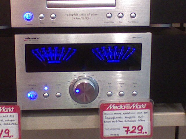

τιμη στα 730.Θα τον βρω καπου φθηνοτερα?(σημ.ειμαι Σαλονικη)
Ποιον ακριβως βρισκεις 730? Τον ΜΑΡ305DA?
O ΜΑΡ305 DA II ειναι στα 900.
Αυτός που δείχνεις στην φωτογραφία είναι ο MAP305DA II
Δες τον κι εδώ:
http://www.advance-acoustic.com/en-product.php?id=25
Ο παλιός MAP305DA είχε διαφορετικό κουμπί power (δεν άναβε μέσα μπλε, είχε ledάκι από πάνω του που έδειχνε την λειτουργία) δεν είχε κωνικά ποδαράκια, το ασημί κομάτι της πρόσοψης δεν ήταν μεγαλύτερο από τα μαύρα κομάτια και ερχόταν "πρόσωπο", ενώ στον καινούργιο προεξέχει πάνω και κάτω, και το σηματικότερο ο καινούργιος δεν έχει πλέον το προβληματικό ποτενσιόμετρο. Οπως καταλαβαίνεις η τιμή είναι πολύ καλή οπότε "χτύπα τον"!
Εχεις δικιο,αυτο ηθελα να δειξω οτι τον βρηκα στα 729,γι'αυτο και εβαλα τη φωτο με την τιμη πανω,αλλα απο βιασυνη τα εγραψα λαθος.
Παντως απο παντου μονο καλα λογια εχω ακουσει για το μηχανημα,κιας ειναι made in China
Re: Απάντηση: Advance Acoustic MAP305DA
ψάξε καλά είναι ο map-305ιι χωρίς dac!
Εχει δίκιο ο Δημήτρης, αυτός στην φωτογραφία είναι μεν ο καινούργιος ΙΙ αλλά χωρίς DAC. Η γνώμη μου είναι να προτιμήσεις αυτόν με το DAC. Η διαφορά τιμής είναι πολύ μικρότερη από όσο η τιμή ενός καλού DAC.
