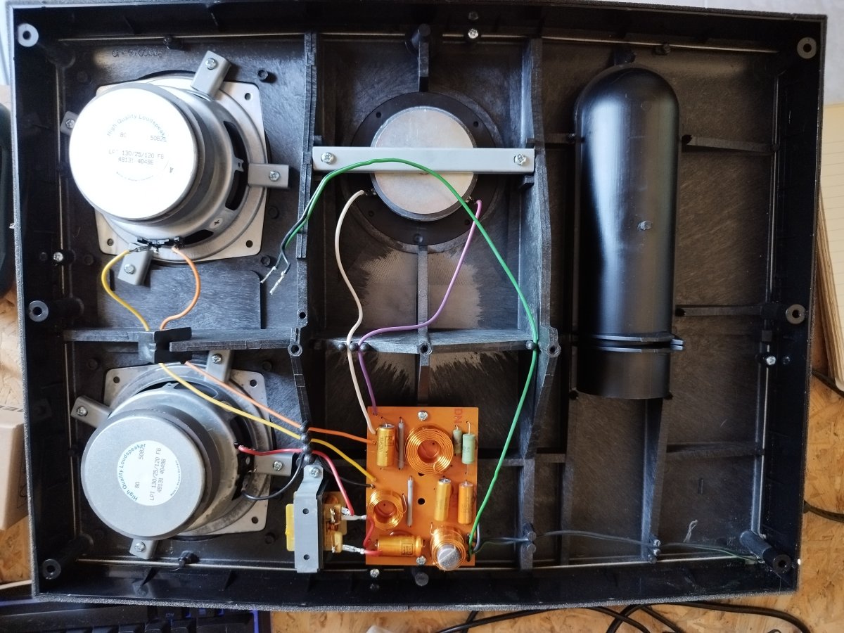

Βρήκα ένα ζευγάρι ηχεία bang and olufsen 6513 λένε πάνω ειναι αρκετά ταλαιπωρημένα .οπότε θέλω να τους αλλάξω ύφασμα ήχο διαπερατό αρχικά οπότε αν ξέρετε που θα βρω σχετικά οικονομικά . Στο ένα από τα δύο διαπίστωσα ότι δουλευει μόνο το ένα μεγάφωνο (έχει δύο μεγάφωνα και ένα twitter ) που μπορώ να βρω ; Είναι 5" , 8ω 88db αν δεν κάνω λάθος

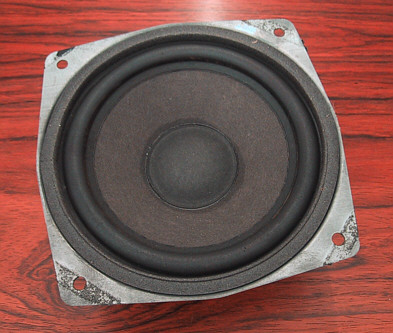

Αυτά είναι τα woofer?
Εδώ τα έχει σαν ΝΟΚΙΑ/ΙΤΤ.
Αλλά μπορείς και να τα πας για επισκευή

Αφού δεν παίζει το ένα από τα 2 woofer, μπορεί πχ να έχει κοπεί το πηνιόσυρμα μέσα.
Υποθέτω πως έλεγξες ότι συνδέονται κανονικά και τα 2 καλώδια από το crossover στο νεκρό μεγάφωνο.
Αυτός που θα κάνει (αν το αποφασίσεις) την επισκευή του μεγαφώνου, μάλλον θα αλλάζει και πανιά.

Έχει κάει τι ένα μεγάφωνο τώρα που τα άνοιξα. Σε απλη ερώτηση που έκανα σε τεχνικό στην Πάτρα μου είπε δεν αξίζει να ασχοληθείς. Αλλά θέλω να βρω ένα 5" 8ω 88 db να το αλλάξω και υφάσμα να περάσω καινούργιο. Αν έχετε οικονομικές προτάσεις και μπορείτε να μου στείλετε κάποιο λινκ.
