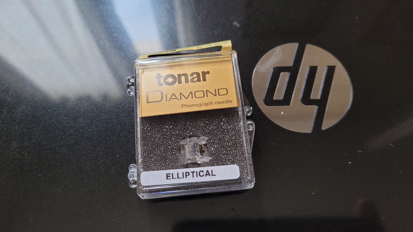

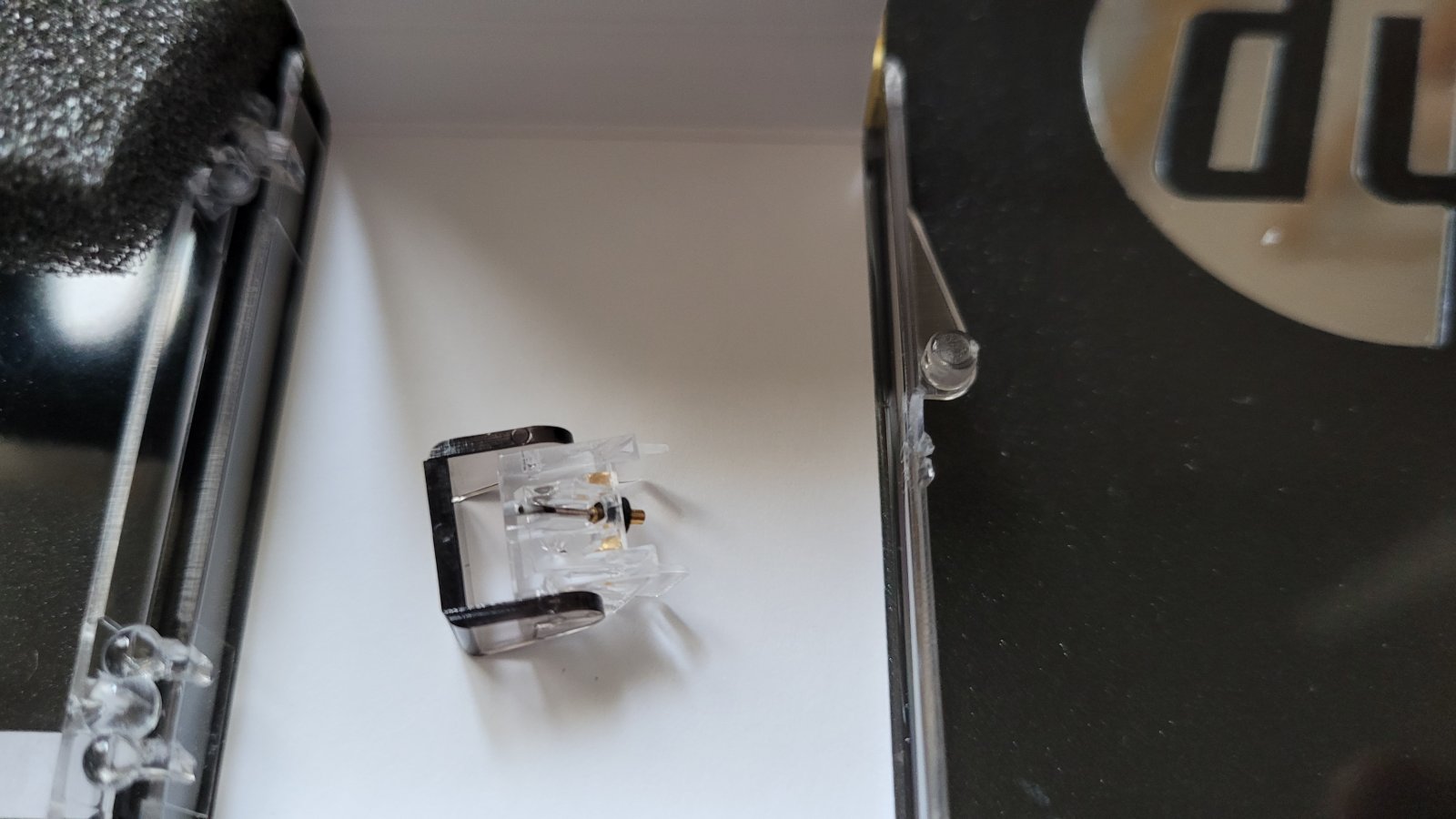

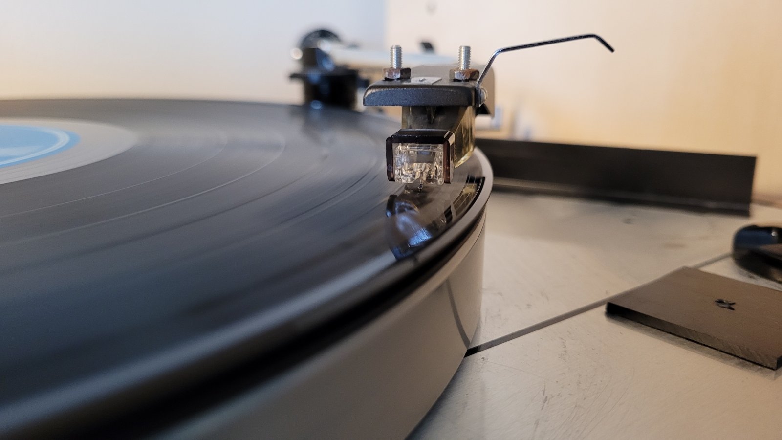

μετά από συντομη ώριμη σκέψη ψώνισα την Tonar για την παλιά μου Ρ7Ε.
Μετά από 50 χρόνια η κεφαλή κελαηδάει ξανά.
Επρεπε να είχα κρατήσει και την Ρ8ΕS.
Δεν πήρα ορίτζιναλ NOS AKG, γιατί έχουν κακή φήμη ότι πετρώνει η ανάρτηση.
Όπως βλέπετε στο βίδεο κινείται με περισσή χάρη
Ταχύτατη ανταπόκριση από το δανέζικο μαγαζί DaCapo Audio. Σε 3 μέρες ήταν Ελλάδα.
το ματ που δεν είναι κεντραρισμένο. Αγνοείστε το. Ακούμε με τα μάτια κλειστά

θύμισέ μου αν είναι bonded ή nude
