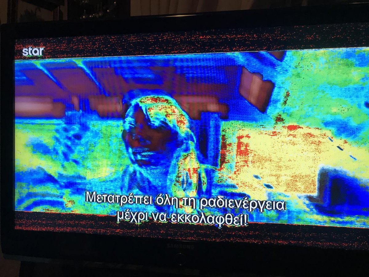

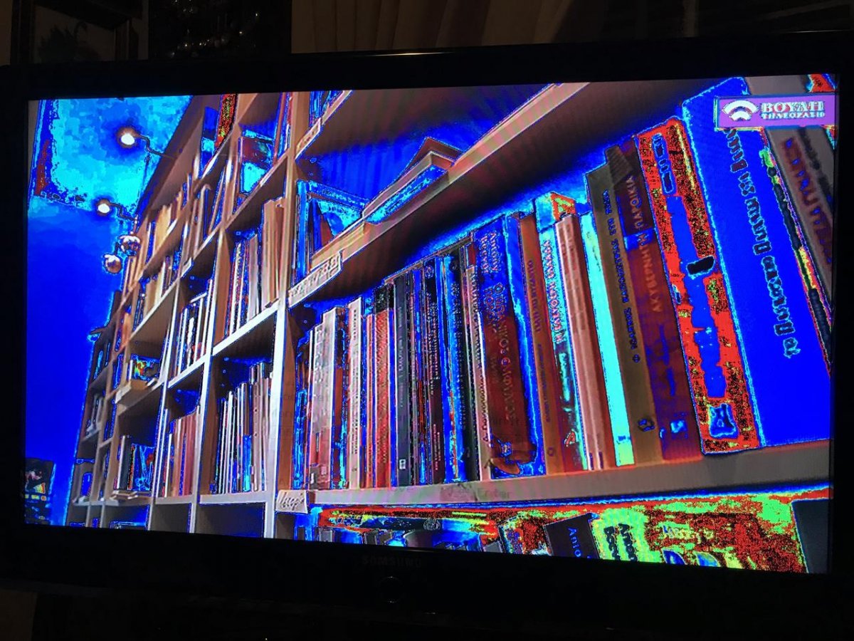

Ξαφνικά σήμερα η τηλεόραση (Samsung LE40M87BD) άνοιξε έτσι:
Δεν δείχνει σωστά τα μαύρα και προφανώς κάτι πάει πολύ στραβά και με όλα τα άλλα χρώματα..

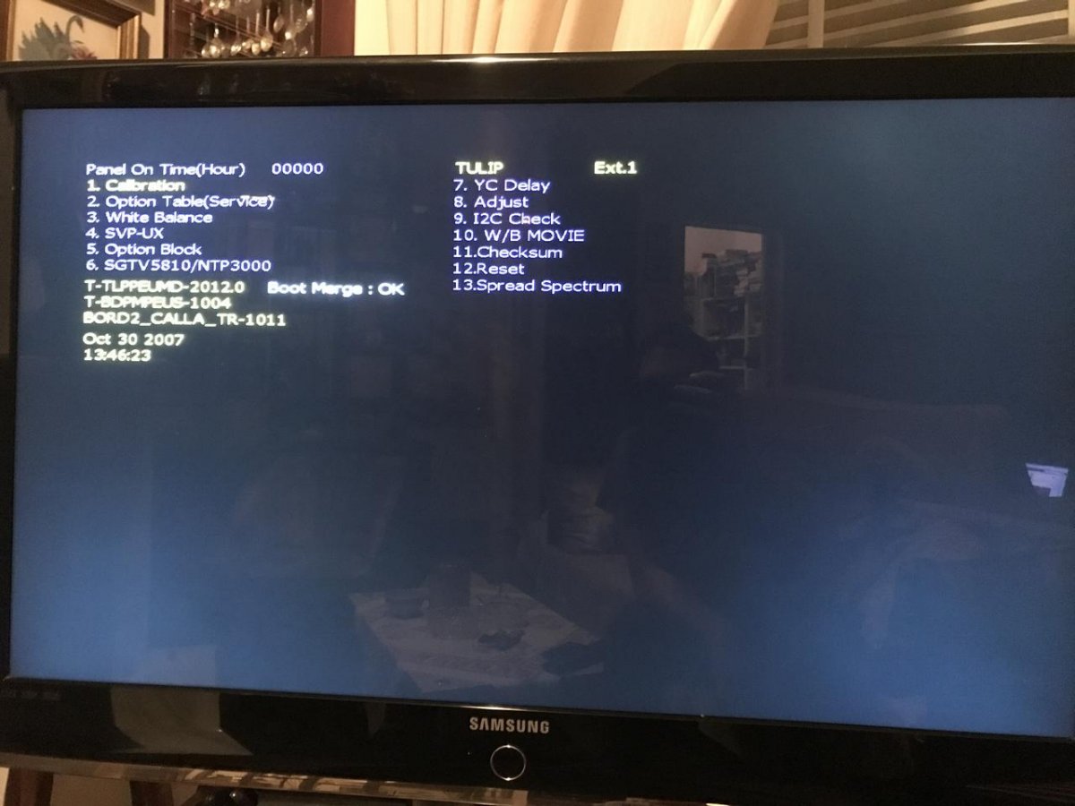

Διάβασα κάπου να μπω σε ενα κρυφο μενου του service (info, menu, mute και power) και να κάνω ένα reset. Μπαίνοντας στο μενου δείχνει κανονικά το μαύρο background!
Εκανα το reset αλλά πάλι τα ίδια, καμία αλλαγή.
Τι μπορεί να φταίει; Διάβασα σε κάτι άλλα site του εξωτερικού κάτι για ένα t-con board αλλά δεν ξέρω αν έχει σχεση με το δικό μου πρόβλημα.
Ευχαριστώ προκαταβολικά!
t con board είναι. Πρέπει να αλλάξεις ή όλη την πλακέτα t con, ή να επισκευάσεις αυτή που έχεις. αλλάζει ένα τσιπάκι πάνω στην πλακέτα. Ψάξε να δεις τι συμφέρει από άποψη κόστους και χρόνου.
https://www.ebay.ie/sch/sis.html?_i...D+404652FHDSC4LV0+0+LTA400HT+L06&_mPrRngCbx=1
Το τσιπάκι έχει 1 με 2 ευρώ αλλά θέλει έμπειρο τεχνικό να το αλλάξει.
Ο πατέρας μου είναι ηλεκτρονικός, θα του πω να το κοιτάξουμε τότε.. Αρα πρέπει να βρω ποιο μοντέλο πλακέτας είναι, αλλά που θα βρω πιο τσιπάκι χρειάζομαι..;
