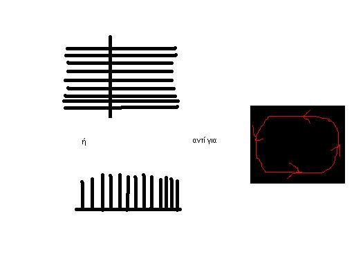

Η απορία μου είναι αν θα μπορούσε η γείωση να είναι κάπως έτσι:
Η γείωση ψαροκόκκαλο λοιπόν ή η γείωση χωρίστρα:flipout: :flipout: :flipout:
θα εμπόδιζε την εμφάνιση δινορευμάτων και θα μείωνε την εμπέδησή της;
Η "ράχη" είναι το κομάτι του αγωγού που θα συνδέεται σε ένα σημείο μαζί με τις υπόλοιπες "ράχες".
Δηλαδή το ground plane θα μοιάζει σαν μία φτέρη.

Μαλλον πιο πολύ φέρνει σε rail bus και οχι σε αστεροειδή μορφή
Δέν ξερω αν θα μειωθούν τα δεινορεύματα τήν στιγμή που ολα τα ground planes σε pcb δέν είναι πλήρη και κλειστά τετράγωνα (στα καλά planes μόνο ένα σημείο πηγαίνει στο αστέρι )
Εκείνα πάντως που φαίνoται είναι 1) και οτι τα σημεία δέν ισαπέχουν γαλβανικά και 2) θεωρητικα αναπτύσσεται χωρητικότητα μεταξύ διαφορετικών γαλβανικά σημείων που δέν ξέρουμε πώς θα αντιδράσει αν και εφόσον οι συχνότητες είναι πάνω απο μόλις 10ΚΗz ... (οπότε δέν ξέρουμε για RF κλπ)
Υπάρχουν βέβαια και τα planes τύπου grid ...
Δέν μένει παρά να γίνουν κάποιες δοκιμές

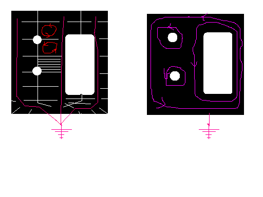

Το παραπάνω σχήμα είναι απλά ενδεικτικό. Το έφτιαξα πρόχειρα με το paint της Μικρομαλακής οπότε δεν είναι ακριβής η γεωμετρία του.
Τα "αυτάκια" που πετάνε δεν θα είναι κατ'ανάγκη αυτού του μεγέθους. Θα μπορούσαν να είναι πιο παχιά και οι αποστάσεις μεταξύ τους να είναι πιο μικρές.
Στο παρακάτω σχήμα δείχνω περίπου τι εννοώ.
Το αριστερό σχήμα έχει ground plane σαν κι αυτό που εννοώ ενώ το δεξί έχει ένα συμπαγές g.p. .
Στο αριστερό τα ρεύματα που επάγονται λόγω ΗΜ πεδίων θα είναι περιορισμένα λόγω απουσίας κάποιου βρόχου (κλειστής διαδρομής) όπως στο δεξί σχήμα;
Οι λεπτότεροι αγωγοί δεν θα έχουν χαμηλότερη εμπέδηση;
Στο αριστερό σχήμα μια τέτοια γεωμετρία δεν κάνει "δρομολόγηση" των επαγόμενων ρευμάτων μέσω μιας συγκεκριμένης διαδρομής προς τη γείωση;
Μ'αυτό το σκεπτικό δλδ αποφυγή βρόχων και μονοπάτι χαμηλότερης εμπέδησης στέκει μια γεωμετρία τέτοιου τύπου;
Υ.Γ.: Το σχήμα το έχω κάνει στο paint οπότε δεν είναι ακριβές.
Μα σαφώς και στέκει και είναι περίπου ο τρόπος που σχεδιάζονται τα μοντέρνα PCB
Βέβαια μήν ξεχνάμε οτι η βελτιστη σχεδίαση ενός PCB , είναι μεγάλος "πόνος στον πωπό" και ουσιαστικά για να καταλήξουμε στήν βέλτιστη θα πρέπει να έχουν προηγηθεί πολλά πειράματα και συγκρίσεις - μετρήσεις , πράγμα αν οχι ακατόρθωτο να πραγματοποιηθεί (και ειδικά σε ιδιες συνθήκες ) τουλάχιστον υπερβολικά δύσκολο
