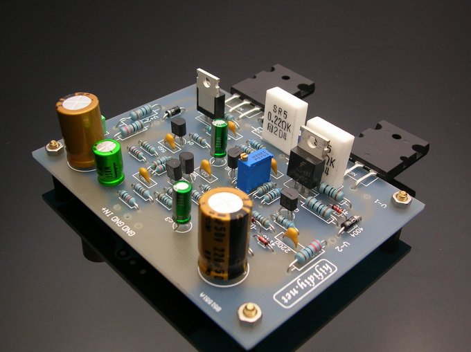

Ενισχυτής NAP140
Μπα! Βλεπω οτι το σημα περναει πρωτα απο ηλεκτρολητικο πυκνωτη για το dc και αυτο δεν μου καθεται και πολυ καλα.
Μου θυμιζει εντονα καποιον ενισχυτη της smart kit (1170) αν δεν κανω λαθος.
Για πολλούς είναι σήμα κατατεθέν του ήχου της Naim η ύπαρξη αρκετών πυκνωτών στο σήμα. Έχουν υπωθεί πολύ καλά λόγια για το εν λόγω κιτ στο PFM forum.
Το πως ακούγεται δεν μπορώ να το ξέρω, αλλά έχω κάποιες ενστάσεις.
1.Το Vbe multiplier είναι το 2sc2240. Είναι τρανζίστορ μικρών σημάτων, πλαστικό, και δεν μπορεί να στηριχθεί σε ψήκτρα. Δεν ξέρω πως θα τα καταφέρει να κάνει θερμική εξισορρόπηση.
2. Ο πόλος από το RC της εισόδου είναι πολύ χαμηλότερα από τον πολο που
σχηματίζει το RC της ανάδρασης. Συνήθως γίνεται ανάποδα με προφανή
λόγο τη σταθερότητα.
3. Ο διαφορικός είναι περίεργα ασύμμετρος (1K στον ένα κλάδο, και 22K στον άλλο κλάδο).
Μία εξομοίωση σε υπολογιστή θα σου λύσει τυχόν απορίες.....
Ακριβως.
