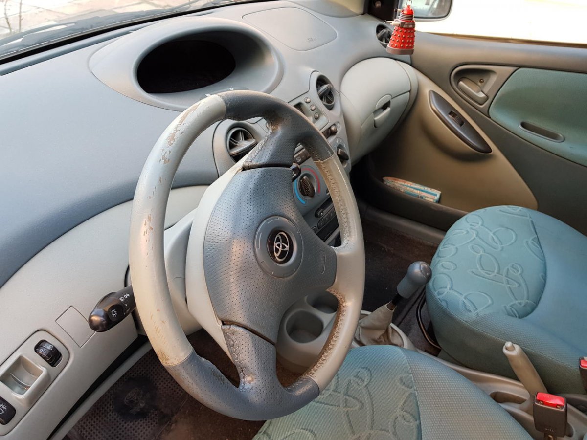

Δεν είμαι σίγουρος αν το βάζω στη σωστή κατηγορία, αν κρίνεται σκόπιμο να μεταφερθεί κάπου άλλου από τη διαχείριση, ελεύθερα... :smile:
Σε σχεδόν ενήλικο Yaris 1.3, έχει σκάσει η επένδυση στο άνω μέρος της στεφάνης του τιμονιού (λίγο τα νύχια σκυλίτσας, λίγο τα σχεδόν 18 έτη που το αυτοκίνητο είναι εκτεθειμένο στον ήλιο):
Έχει κανείς εμπειρία με "restoration" τέτοιου τύπου (π.χ. αν υπάρχει πιθανότητα να βρεθεί ανταλλακτικό ή αν ασχολείται κανένας ταπετσέρης με τέτοια και να κάνει καλή δουλειά) και τί κόστος να υπολογίζω;

Οπως το βλεπω μου φαινεται οτι εχει απλως
φυγει το χρωμα και δεν εχει σκασει.
Αν ειναι οντως ετσι, βαφεται με tenax σπρευ.
Φυσικα αυτο θα γινει αφου τριφτει ελαφρως με γυαλοχαρτο
και αφου μασκαρεις τα παντα με εφημεριδες.
Αλλα πρεπει να πιανουν τα χερια σου και
να βρεις μπεζ και γκρι χρωμα σπρευ, που νομιζω οτι θα βρεις.
Προσωπικα αφου εντυσα παλαιοτερα το τιμονι με δερμα,
οταν γρατζουνιστηκε αρκετα, το εβαψα με αυτον τον τροπο.
(Σε μαυρο χρωμα ομως)
Ειναι λιγο φασαρια αλλα αξιζει τον κοπο λογω χαμηλου κοστους
αλλα και γιατι γινεται σαν καινουργιο.
Χωρίς να έχω πείρα από βάψιμο δέρματος, φοβάμαι οτι με την τριβή με τα χέρια κλπ το σπρευ χρωμα δεν θα αντέξει...
Και γω αυτον τον ενδοιασμο έχω.
Ο φίλος που το έκανε, μπορεί να μας πει για την αντοχή του?
Βρε πάρε καμια συμβατή "καποτα" για το στεφάνι να τελειώνεις... Δε χάνεις και να ρωτήσεις αλλα αν σου πουν κανένα κατοσταρι εκατόν πενηνταρι θα τα δώσεις; Μπορείς επίσης να πάρεις και γάντια :P
Θα εχεις πολύ γέλιο!
Για να ξεβαψει απο την επαφη των χεριων ουτε συζητηση, γιατι το εχω βαμενο απο το 2013
χωρις παρομοιο προβλημα.
Χρειαστηκε μονο μια φορα σχετικα προσφατα να το ξαναβαψω γιατι ειχε μερικες
βαθιες γρατζουνιες απο τα μεταλικα φερμουαρ των μπουφαν η απο το μπρασελε του ρολογιου.
Το ψιλο γιαλοχαρτο παντως ειναι απαραιτητο για λογους προσφυσης της βαφης.
Εαν βαψουμε επανω σε γυαλιστερη επιφανεια, το χρωμα πιανει και παλι αρκετα καλα,
αλλα υπαρχει πιθανοτητα να εχουμε κανενα μικροξεφλουδισμα σε σκληρες επαφες.
Πριν την επεξεργασια με το γιαλοχαρτο καλο ειναι να καθαριστουν ελαφρως οι βρωμιες
με ενα ελαφρυ καθαριστικο .
Πρεπει ομως να ειμαστε βεβαιοι οτι το υλικο ειναι γνησιο δερμα, και οχι κανενα συνθετικο
που θα διαλυθει απο τα καθαριστικα.
Επισης πρεπει να ειμαστε απολυτως βεβαιοι οτι κατα την εφαρμογη των σπρευ και των
καθαριστικων παιρνουμε τα καταλληλα προστατευτικα μετρα για την αναπνοη και τα ματια.
Και επαναλαμβανω: Μασκαρισμα των παντων με χαρτοταινια και εφημεριδες
για να μην γινει καμια ζημια.
Βλεπωντας τις ραφες υποθέτω πως είναι δέρμα ( η τύπου δέρμα)
Αρκετοί ταπετσεριδες τουλάχιστον στην Θεσσαλονίκη ασχολούνται με το ξήλωμα του παλιού και το πέρασμα στο χέρι ( ράψιμο κόλλημα ) νέου δέρματος.
Η διαδικασία απαιτεί να αφήσεις το αυτοκίνητο τουλάχιστον μια μέρα και το κόστος ανάλογα το δέρμα που θα επιλέξεις ξεκινά από 120-150 .
Στην κάτω τούμπα δημοφιλής και ίσως από τους πρώτους που ασχολήθηκαν είναι ο Σοφοκλής ( google it).
Υπάρχουν όμως και στα δυτικά που ίσως σε εξυπηρετήσουν πιο γρήγορα.
Το αποτέλεσμα όπου και αν πας είναι επιπέδου εργοστασιακού
Υπάρχει κάποια λύση σχετικά με το να μείνει το δέρμα στο τιμόνι ματ και να μην γυαλίσει σταδιακά;
Είναι το μόνο θέμα στο αυτοκίνητο που με ενοχλεί πολύ. Προσπαθώ να μην το αφήνω στον ήλιο, και όταν τύχει, ηλιοπροστασία και το προστατευτικό του τιμονιού που ήρθε από το εργοστάσιο -τέτοια μανία. Επίσης ο λόγος που παρότι έβγαινε στον βασικό εξοπλισμό με αλκαντάρα στο τιμόνι, το πήρα με δέρμα, γνωρίζοντας ότι το αλκαντάρα στον χρόνο θα γίνει %@#$.
Πιο πολύ τα χέρια σου ευθύνονται για την γυαλάδα του τιμονιού παρα ο ήλιος.
Δυστυχώς τα δερμάτινα τιμόνια είναι πιο ευαίσθητα απο τα παλιά και δεν μπορείς να κάνεις κάτι για να αποφύγεις την γρήγορη φθορά τους.
