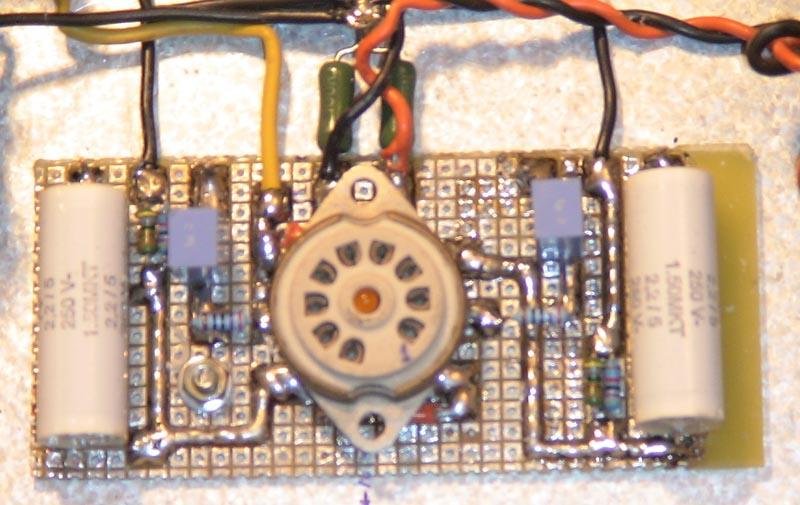

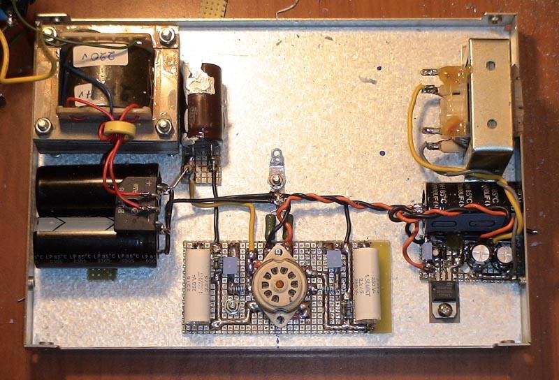

...για να συμπληρώσει τον tripatho που είχα φτιάξει εδώ και όχι μόνο...

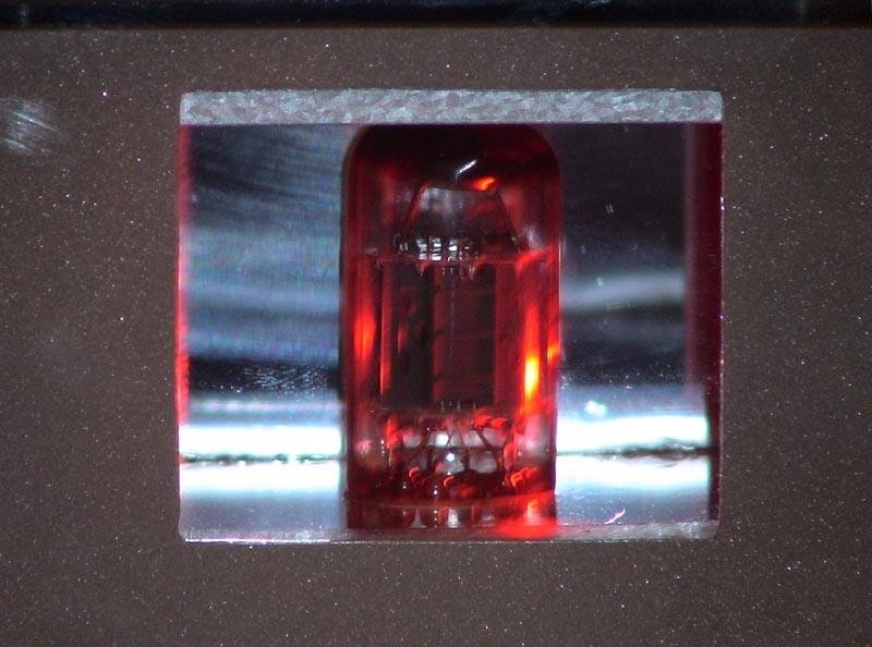

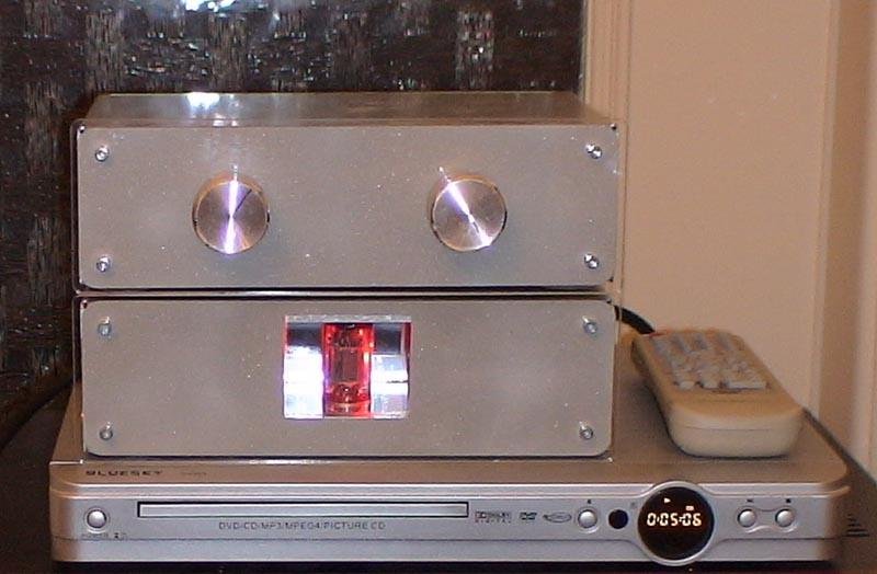

φαντάζομαι ότι σου τρέχουν τα σάλια για το Bluesky eee?
στην τελευταία φώτο!!! :flipout::flipout::flipout:
Οχι βεβαια. Δεν ειμαι hiendas εγω. Το μπαφερακι ζαχαρωνω.:flipout::flipout::flipout:
το οποίο είναι άχρηστο....ο όλος ο φωτισμός έρχεται από ένα led που δίνει
αυτό το χρώμα!
αλλιώς το σκεφτόμουνα στην αρχή και αλλιώς κατάληξε

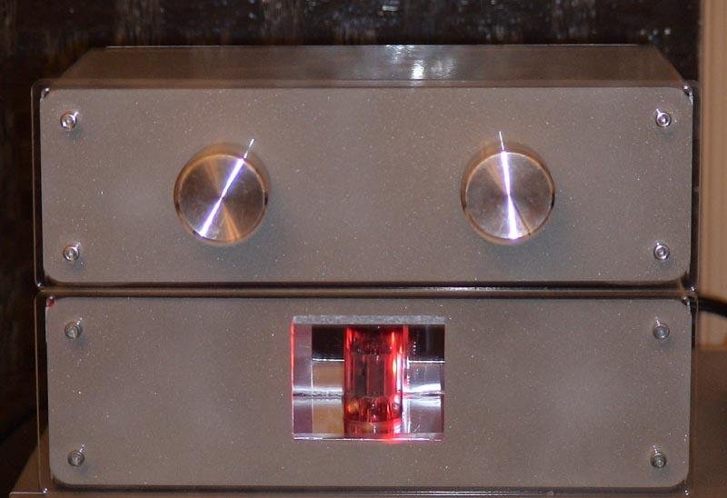

Kokar, όπως πάντα μας έχεις συνηθίσει σε ταχτοποιημένες συσκευές :smile:
Μπράβο Κώστα! Πολύ ωραία κατασκευή.

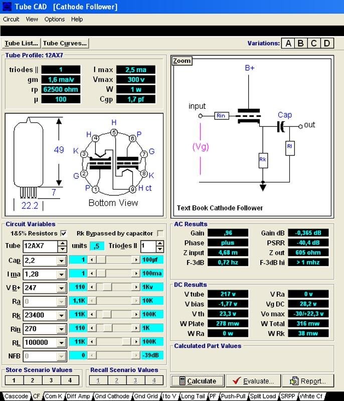

Βέβαια, έχω μία μικρή αντίρρηση στην επιλογή της λάμπας: συγκεκριμένα, για τοπολογία ακολούθου καθόδου, ταιριάζει καλύτερα μία λάμπα υψηλής διαγωγιμότητας, που θα δώσει και μεγαλύτερο ρεύμα οδήγησης και μικρότερη αντίσταση εξόδου.
Επίσης, ένα στάδιο ακολούθου καθόδου βελτιώνεται κατά πολύ αν αντικαταστήσεις την αντίσταση καθόδου με μία πηγή ρεύματος. Ακόμη καλύτερα, αν σταθεροποιήσεις και την τάση ανόδου.
σίγουρα υπάρχουν και καλύτερες λάμπες αλλα αυτό με την αντίσταση εξόδου
που λες για δες εδώ Ζουτ = 605 Ωμ
Δεν το πρόσεξα. Όντως δεν είναι καθόλου άσχημα!
Πάντως στον προενισχυτή μου με στάδιο εξόδου μία ECC88 σε ακόλουθο καθόδου έχω αντίσταση εξόδου 110 Ωμ.-bye-
οι προσόψεις είναι από μέσα αλουμίνιο με αμμοβολή και από έξω είναι glexyglass, μου τα έκοψε ένας φίλος στην δουλειά του.
