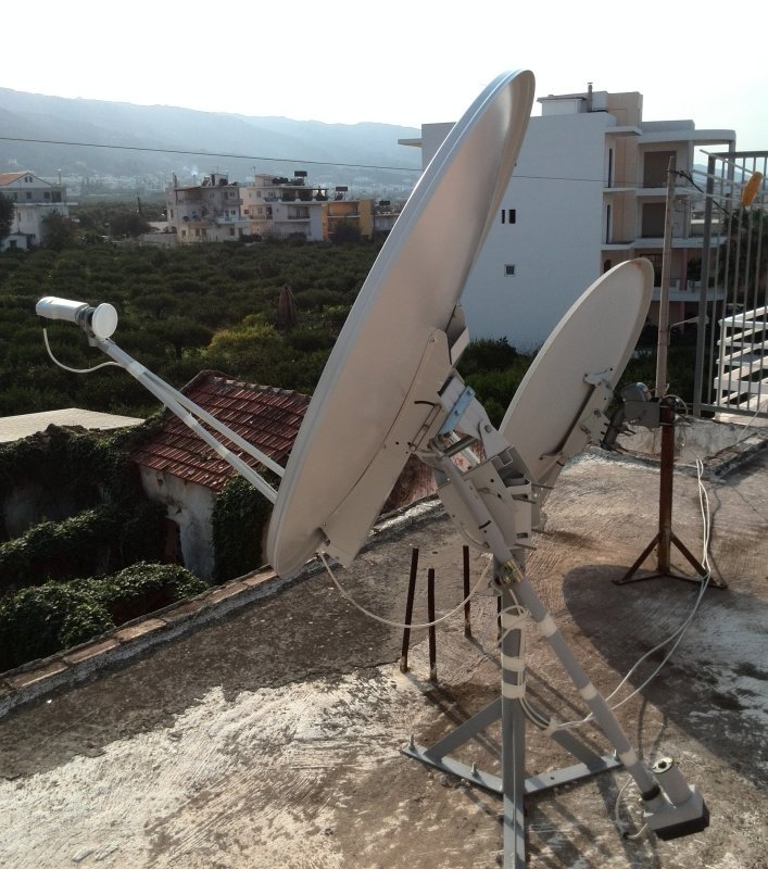

Βαλε το feed horn του Gibertini και lnb φλαντζας θα κερδισεις άλλο 1db.
Φίλε athensat το Gibertini μου όταν το πήρα, ήρθε χωρίς feedhorn. Μπορώ τώρα να βρω και από πού; Επίσης ποιό φλαντζάτο LNB να προτιμήσω;
Φιλε gorath ότι σου λεει ο Σωτηρης.Το GIBERTINI σου θα δουλεψει ως παραβολικο 1,75.Παρτο και θα μας θυμασαι ευχαριστα.
Σωτήρη, πόσο εύκολο σου είναι να ανεβάσεις μια φωτο ?

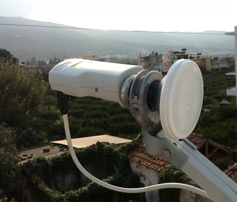

Αρκετά εύκολο. Οι παρακάτω είναι με το κινητό. Για την ώρα κατεβάζω μόνο μία κάθοδο από τις 4 του LNB, αλλά έπεται συνέχεια όταν βρω χρόνο να ασχοληθώ περισσότερο...
Αν λες για το feed horn, ναι είναι το ίδιο ακριβώς Κώστα (και τα δύο κάτοπτρα έχουν f/D 0,66). Αμφιβάλλω αν το φέρνει κάποιος στην Ελλάδα, ακόμα και έξω δεν είναι τόσο διαδεδομένο. Τα C120 Invacom Quad τα βρίσκεις και Ελλάδα (ακριβότερα) και έξω...

Σε απόδοση δεν μπορώ να πω ότι έχω δει ιδιαίτερη διαφορά (αν και θέλει κάποιες ρυθμισούλες η εγκατάσταση). Έχει όμως κάποια πλεονεκτήματα, 4 εξόδους πχ, που εκτός από την αυτονόητη χρήση τροφοδοσίας τεσσάρων δεκτών, ενδέχεται να δώσουν και διαφορετικά αποτελέσματα σε κάθε μία (δηλαδή κάποιες συχνότητες που έρχονται οριακά από τη μία έξοδο, να βελτιώνονται σε μία άλλη). Άλλο πλεονέκτημα που παρατήρησα είναι το μικρότερο εύρος δέσμης με το feed horn και το invacom, έτσι έχουμε μικρότερο επηρεασμό από κοντινούς δορυφόρους (1 μοίρα ανατολικά ή δυτικά πχ). Επίσης το Invacom ίσως επειδή δεν έχει τόσο κέρδος όσο το Ultra δεν "μπουκώνει" εύκολα τον δέκτη σε δυνατούς δορυφόρους (πχ 19Ε, το Ultra έδινε μικρότερο SNR από αυτό που θα περίμενε κανείς, το οποίο βελτιωνόταν με κάποια εξασθένηση στην είσοδο του δέκτη).
ΥΓ. Τα lnb της Invacom κυκλοφορούν στην ελληνική αγορά, αλλά όχι και το Feed Horn της Gibertini (τουλάχιστον δεν το έχω δει σε κάποιο μαγαζί).

Το οποίο δεν κάνει για offset (το ξαναλέω για να μην υπάρξει παρανόηση από κάποιον).
Κάτι άλλο επίσης, το feed horn της Gibertini μπορεί χρησιμοποιηθεί μόνο στα δύο κάτοπτρα της Gibertini που έχουν f/D 0,66, ή έστω και σε άλλα κάτοπτρα με παρόμοιο f/D. Δεν κάνει για όλα τα offset δηλαδή.
