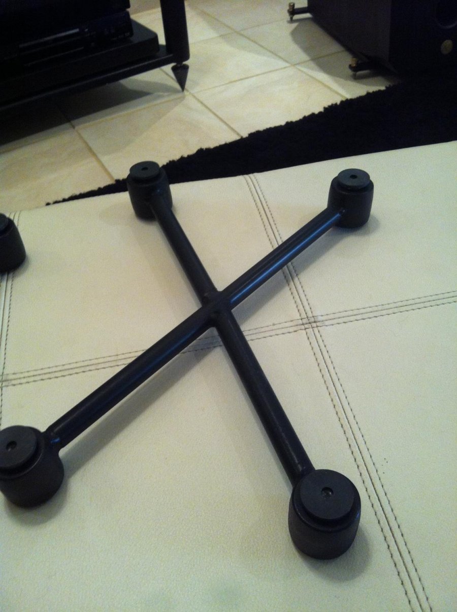

Για τα γούφερ έφτιαξα ατσάλινη βάση με μασίφ λάμα του πόντου (ζωντανό το ατσάλι ανάθεμα το,κολλάς απ' την μια και τραβάει από την άλλη,σε δυο μέγγενες τα είχα πιάσει) την οποία γείωσα στο πλακάκι με ακίδες.
Για τους δορυφόρους,πάλι ατσάλι.
Μασίφ ανοξείδωτη βέργα,κολλημένη χιαστί,στην άκρη μπίλιες από ρουλμαν 80 κιλών (αυτές που είναι σαν βαρελάκια,όχι στρογγυλές) και μονωμένο από το γούφερ με συνδυασμό λάστιχου-σιλικόνης.
(επάνω-κάτω).
