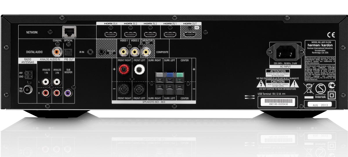

Προσπαθησα*να συνδεσω μια νεα TV που πηε φιλος με ενισχυτη ωστε να ακουγεται το προγραμμα*τηλεορασης απο τα ηχεια.
Εβαλα Hdmi στην Arc της τηλεορασης και το συνεδεσα με τον ενισχυτη και στην Arc και στις διαφορες hdmi in του ενισχυτη και επελεξα στη Tv να βγαζει ηχο απο Arc αλλα δε*καταφερα*να ακουστει κατι απο τα ηχεια του ενισχυτη

Θεωρητικά πρέπει να προσέξεις και οι δύο θύρες (ενισχυτη και τηλεορασης) και να ενεργοποιήσεις και στις δύο συσκευές από το σχετικό μενού εκάστης τη δυνατότητα αυτή. Το καλώδιο διασύνδεσης θα πρέπει να έχει "καναλι" ήχου.
Κοινώς προτρέπω στο manual της κάθε συσκευής. Πες αν θες και ποιες συσκευές είναι μήπως κάποιος εξοικειωμένος με τις συγκεκριμένες μπορεί να σε καθοδηγήσει αμεσοτερα.
Η μια ειναι η LGuk6400 και το arc ειναι στο Hdmi2 και ο ενισχυτης ειναι ο harman Kardon 151 αλλα το arc ειναι στο out. Κανονικα ομως επειδη η tv στελνεο τον ηχο στον ενισχυτη δε θα πρεπει να παει σε καποιο απο τα 4 hdmi in? Εν λαση περιπτωση και στο hdmi out (arc) το συνεδεσα. Και ξαναλεω πως εχω επιλεξη απο το μενου της tv ο ηχος απο να βγαινει απο το arc
https://www.kosmasaudiovideo.gr/uplds/6139_Harman_Kardon_AVR-151s_back_rear_connections.jpg

Πρεπει να ενεργοποιησω και κει κατι; πως το ενεργοποιεις απο τη πλευρα του

Ηθελε να ενεργοποιησω το hdmi link στο AVR. Δεν ειχα καταλαβει οτι ειναι μορφης hdmi-cec η επικοινωνια νομιζα οτι απλως ενωνεις καλωδια για να δουλεψει το ARC.
