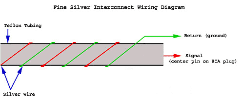

Αυτό που μου αρεσε ιδιαιτερα, μετα από πολύ κοπο σε διαφορετικές γεωμμετριες και κτλ. ειναι μονοκλωνο ασήμι occ 0.5mm διάμετρο.
Εκανα διαφορα παντρεματα με πολλους κλώνους, με πλεξίμο, μαζί με χαλκούς,
το καλύτερο που εφτιαξα ηταν αυτό
Στο κεντρο ειναι τεφλον με τρύπα και σχετικά αραιή περιστροφή των αγωγών.
Δεν βγαίνει υπερβολικά ακριβα, δεν παιζει με ολα τα συστηματα
αλλά αν το συστημα εχει δυνατοτητες, η πληροφορία, η ησυχία και τα μικροδυναμικά του ειναι μοναδικά
Ειχα ενα ψυχολογικό στο χαμηλό και το σωμα με την μικρή διατομή των αγωγών αλλά αποδειχθηκε μόνο ψυχολογικό.
